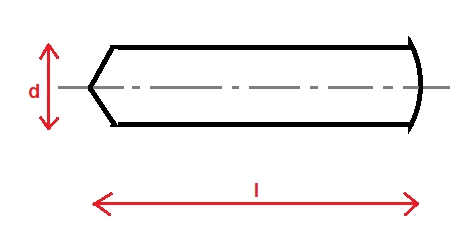

Nazdar.
Obracím se na vás s prosbou o radu nebo brainstorming (v dobrém slova smyslu).
Na modely dřevěných lodí používám (falešné) hřeby. Tvar podle obrázku, zasune se do předvrtané dírky, vidět je jen hlava.
Problémem jsou rozměry - průměr d je podle konkrétního modelu mezi 1 a 0.5mm (menší se naznačují jen dírkami). Délka l je plus minus 8d. Přesný tvar "kulaté hlavy" není kritický, malý otřep je spíš kladem. Na opačném konci pomůže malý břit zasunutí do předvrtané dírky.
Můj dosavadní postup:
1.) Ms případně Cu drát průměru d vyžíhám, aby změknul.
2.) Válím ho na řezací podložce (Olfa) pod ostrým modelářským nožem, čímž dojde k vytvoření hlavy oddělení kousku dlouhého zhruba 2l.
3.) jednotlivé kousky přepůlím štípačkami, čímž vytvořím špičku na druhém konci.
4.) černění, sušení,...
Pro desítky nebo stovky hřebíků to jde, ale výroba tisícovek je práce na dlouhé zimní večery a v důchodu.
Proto se chci zeptat, zda existuje nějaká tvářecí technologie, jak ty hřeby vytvořit automatizovaně a zároveň (pokud komerčně) za cenu v halířích.
Předem díky za pomoc, Radek

A kde je problem, drat kupis, podavac z co2 zvaracky hrackarsky kupit ide, krokac na zaistenie dratu, krokac na strih, krokac alebo motor na tuknutie vyrobenie hlavy. Hold troska mozgu a sadla na to treba.
Příspěvky: 3704
Příspěvek 9. 1. 2022, 1:14
Napadla mne taková // možná // blbost :
Kotouč cca 100 mm průměr a obvod obrobený do břitu, který má na jedné straně ten rádius hlavy hřebu na druhé šikminu. Z něčeho lepšího by to mohlo měkké materiály vydržet i bez kalení.
Pak segment s vnitřním průměrem třeba 150.
Tím kotoučem otáčet // klikou třeba // a segment umístit napevno mimo osu tak, aby v jednom místě byla vůle mezi kotoučem a segmentem minimální.
V tomto přípravku se ti ten drát "odvalí" podobně jako to děláš nožíkem. Když budeš s výsledkem spokojen, můžeš si dát těch kotoučů několik vedle sebe a vypadne ti několik hřebů najednou.

Milane199 - dík, já furt chtěl drátem točit v soustruhu - takhle opačně mě to nenapadlo.

Příspěvky: 7628
Příspěvek 10. 1. 2022, 8:30
ještě něco mě napadlo
před pár lety se tu někdo pochlubil samo domo CNC ohýbačkou drátu
musí tam tedy mít vyřešený posuv a střihání drátu
možná by tudy vedla cestička
jean
Příspěvky: 1342
Příspěvek 10. 1. 2022, 9:19
Rawen, vyrábal som niečo podobné. Akurát priemer materiálu bol 2 mm a nemalo to automatický posuv ani strih. Pneumaticky ovládané čeluste, proti nim sa pneumaticky pritláča matrica. Spúšťanie automatické, jak sa drot dotkol matrice, zavreli sa čeluste a pritlačila sa matrica. Lepšie by bolo, keby tá matrica išla rázom, ale to som zistil až potom, ked sa to vyrobilo a zákazník zmenil tvar lisovanej hlavičky... Ty by si k tomu potreboval ešte doplniť nôž, čo by šiel po jednej čelusti, aby to strihlo. Vyhadzovanie by som dal tlakovým vzduchom - ten tam musí byť aj tak, lebo z ocele sa uvoľňujú šupinky a po pár kusoch sa skratne medzera medzi matricou a čelusťami.

O tom jsem mluvil asi já - dělal to student, nyní už kolega. Akorát to je na trojku drát, který se chová jinak.
Zkoušel jsem už před lety vysouvat drát krokáčem do díry v železe a stříhat hned za ní přes pneumatický píst, ale bylo to "škaredé", nekulaté.
