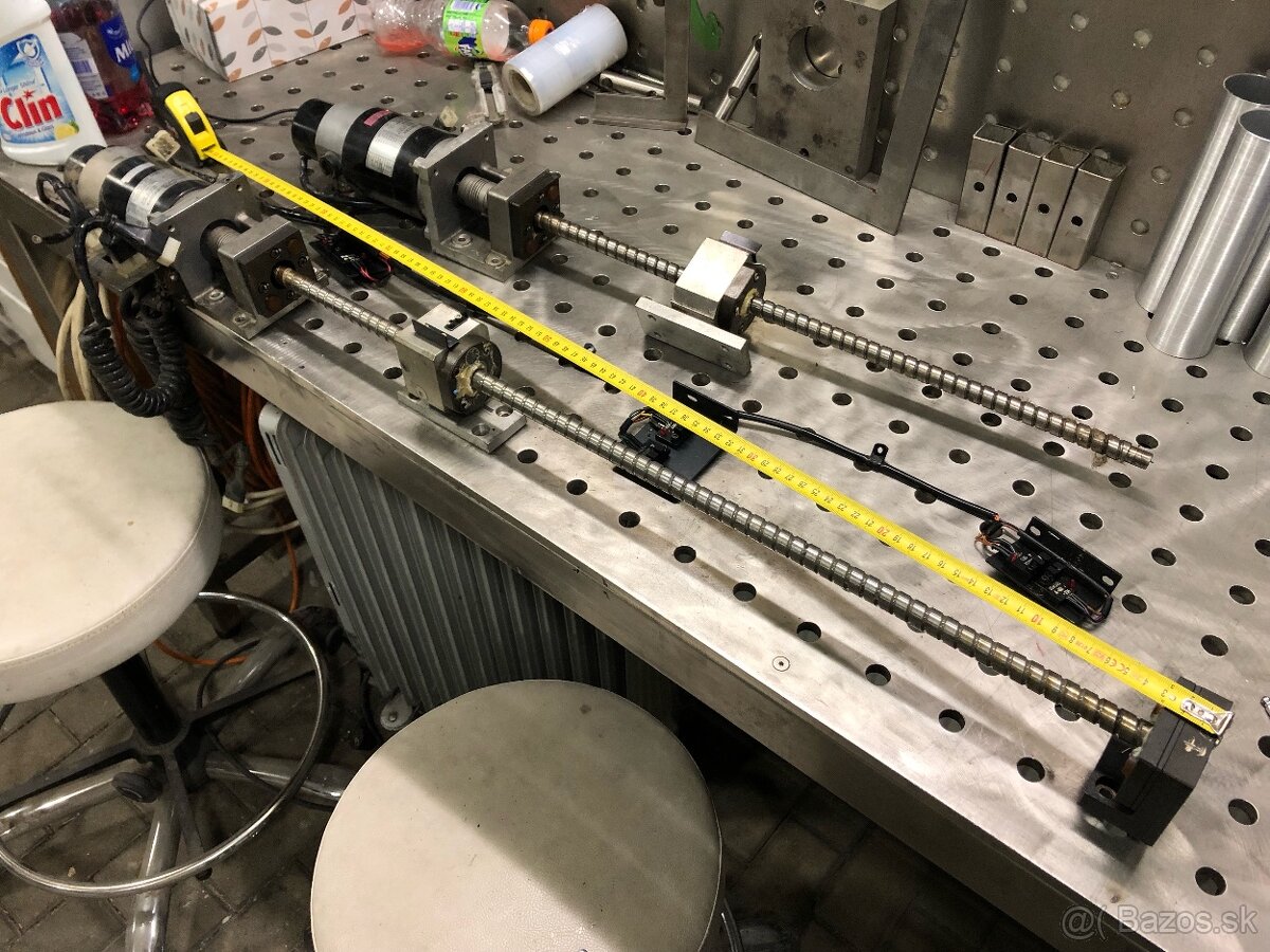

Chcem si postaviť CNC a mám dva DC servomotory so zavitovimi tyčami 80 a 60cm dlhými.
Tyče majú stúpanie závitu 10mm a sú k nim aj domce na gulôčkových ložiskách.

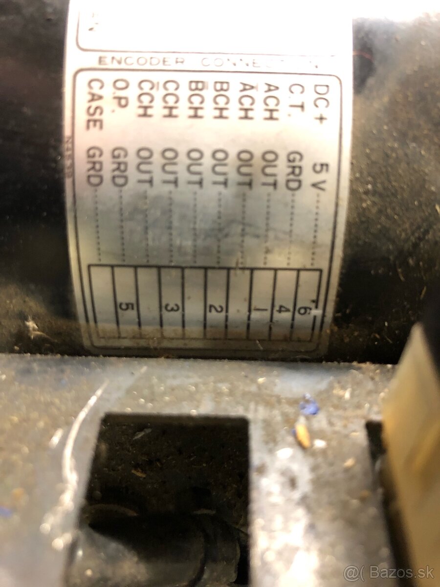

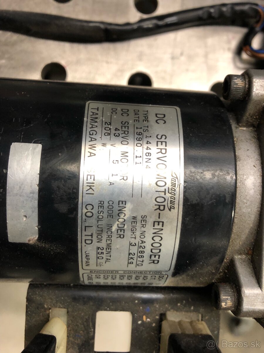

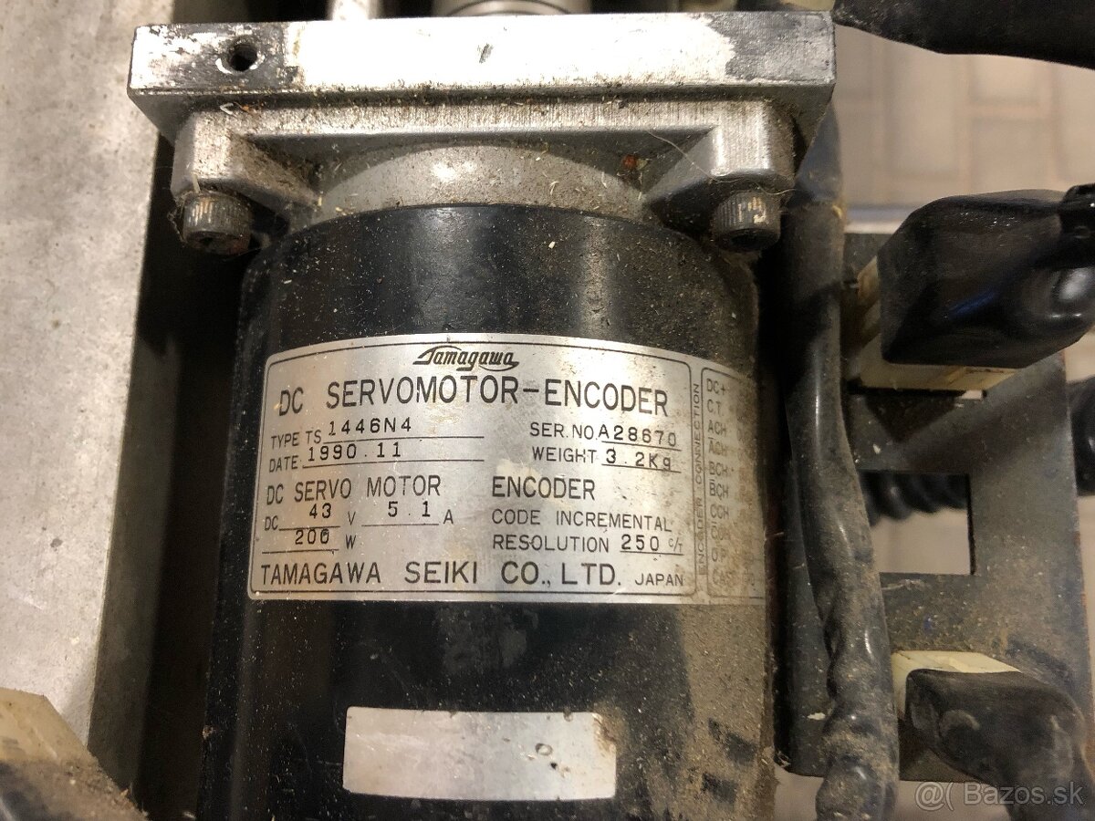

DC servo motory sú Japonské z roku 1990 značky Tamagawa typ TS1446N4 výkon 200W, príkon 43W a 51A. Je tu
niekto kto by mi povedal, či k tomuto existuje riadiaca jednotka
a či má vôbec zmyslel stavať z toho CNC frézu na drevo? Krútiaci moment nieje uvedený. Ďakujem Vám. Prípadne ak sa nájde v okolí Michaloviec niketo, kto by vedel pomôcť postaviť, budem vďačný a môže si potom frézovať so mnou. Prikladám aj fotky.

Skoro bych řekl, že jo.
Máš teda v tom svém postu trochu problém s jednotkami. Píšou tam 43V a 5.1A.
Má to zřejmě celkem normální inkrementální enkodér, i když bez diferenciálních signálů.
Ale při nepříliš dlouhých drátech by to vadit nemuselo, případně se tam dá dobastlit jednoduchý převodník na diferenciální přenos.
Takže třeba s takovým driverem vy to mohlo jezdit docela dobře:
http://www.cncshop.cz/dsc810a-dc-servo- ... 0a-digital
Ale díky nedostatečné dokumentaci a neznámému stavu by to chtělo napřed pár pokusů, než budeš něco dalšího kupovat, řekl bych.

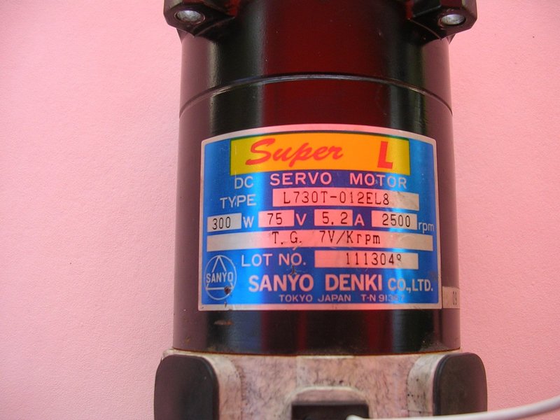

10. 1. 2022, 5:45

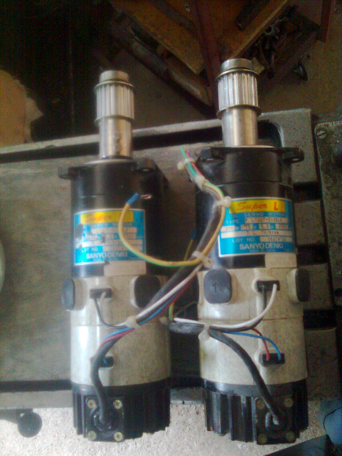

to Mex:
fungoval by ten driver z toho odkazu aj s DC servomotorom Sanyo Denki z fotky?
sorry, že sa pchám do cudzieho vlákna
10. 1. 2022, 5:51
Pokud má běžný inkrementální enkodér, tak zřejmě ano.
Jestli máš odkaz na nějaký datasheet, tak ho sem přilep.

10. 1. 2022, 6:23
dačo k tomu mám, ale je to dosť rozsiahle (198 strán),
na to asi nebudeš mať čas, tak len to tu dám pre kompletnosť
momentálne to ani nie je súrne
a samozrejme ďakujem za názor
manual.pdf
(4.38 MiB) Staženo 355 x
10. 1. 2022, 6:34
Tak jsem to rychle prolítnul a vypadá to, že by ten motor s odkazovaným driverem mohli uzavřít šťastné manželství.
