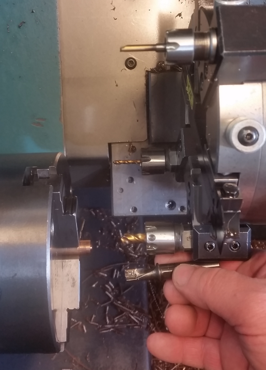

Příspěvky: 3612
3. 1. 2022, 12:03
Na problém téhle "logiky" narazíš už když máš třeba nástroj jako je EcoCut a přejedeš s ním třeba čelo a srazíš hranu za osou.
Na to jednotná rada nebude. Přehazovat polaritu osy bych ale nedoporučoval. Je to dost nekonzistentní.

Příspěvky: 3612
3. 1. 2022, 1:44
Thomeeque píše: 3. 1. 2022, 12:45
Milan199 píše: 3. 1. 2022, 12:03 Na problém téhle "logiky" narazíš už když máš třeba nástroj jako je EcoCut a přejedeš s ním třeba čelo a srazíš hranu za osou.
To čelo přejíždíš před osou? S opačnými otáčkami vřetene? Nebo jako to myslíš? Příp. který konkrétně EcoCut nástroj máš na mysli? Jinak, asi chápu, co chceš říct (problém s nástrojem, který může pracovat jak před osou tak za ní), jen si snažím představit ten příklad, který jsi dal.
Ono je to spíše "pod" osou, ale jinak to popisuješ dobře. EcoCut je to co držím v ruce. // mám seřízený soustruh, tak jenom ukázka // Může se s ním vrtat, zkalibruješ díru a také přejedeš "dolu" a s otočenými otáčkami obrobíš průměr ...
