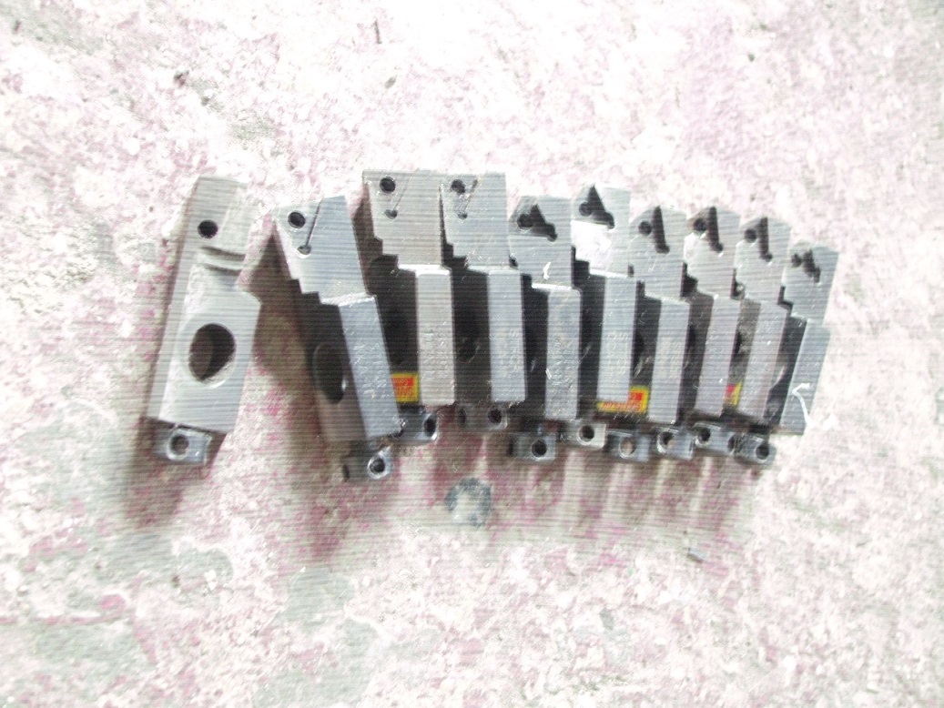

Dostal sa mi do rúk nástroj do otvoru- viackrát osadený valec, a v zafrézovaných lôžkach bolo niekoľko takýchto a podobných držiačkov na VBD. (Foto nič moc)

qwer píše: 11. 1. 2022, 7:44 Dostal sa mi do rúk nástroj do otvoru- viackrát osadený valec, a v zafrézovaných lôžkach bolo niekoľko takýchto a podobných držiačkov na VBD. (Foto nič moc)022.JPG
Děkuji s těmito držáky VBD už jsem se také setkal. Bohužel na základě toho nevím nic o principech konstrukce složeného nástroje.
