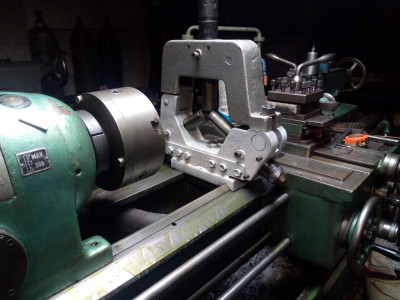

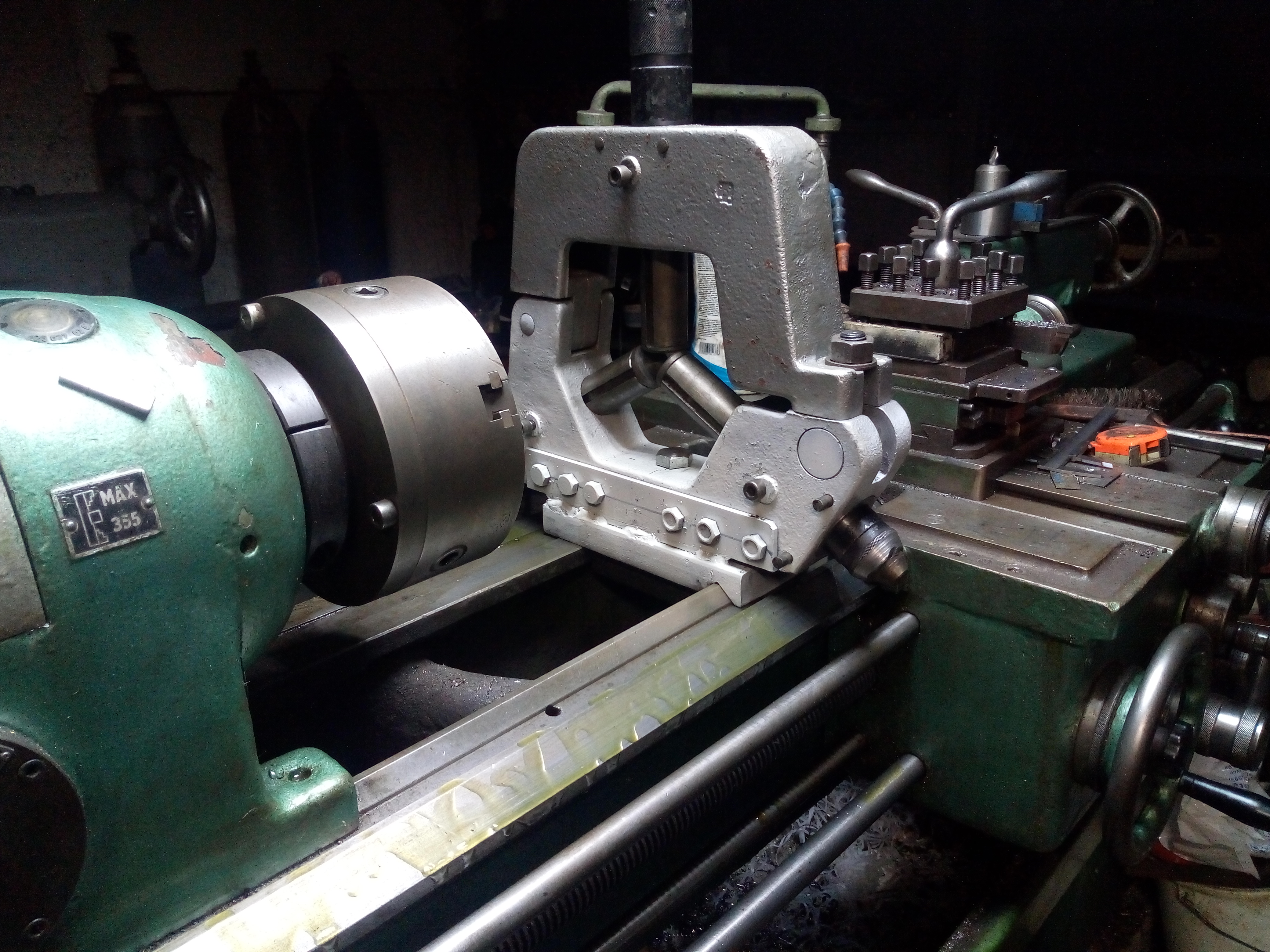

Používáte někdo na soustruhu lunetu která byla původně na jiný typ soustruhu a má upravenou základnu, nebo někdo vyráběl celou? Prosím o fotky jako inspiraci. Potřebuji na SV 18 lunetu s větším průměrem a chystám se upravovat. Díky a hezký konec roku všem. Josef
Upravoval jsem několik lunet. Sháněj nejlépe lunetu která je nižší alepoň o dvacet třicet milimetrů než výška kterou potřebuješ. Jednoduše se pak vyrobí pod lunetu tvarová podložka. Taková luneta, ale obvykle bude mít naopak menší průchod. Snižování větší lunety je obvykle nešikovný (dutý odlitek, málo materiálu atd.) Jednodušší je pak vyrobit si komplet vlastní lunetu (třeba svařenec ze dvou výpalků a uprostřed vevařená pouzdra pro pinolky). Pinolky můžeš pro jednoduchost vykuchat z jiný lunety.
Já mám právě tu horší variantu, potřeboval bych nějak naroubovat velkou lunetu, kterou už mám na jinou podstavu a snížit do osy.Zbýňa píše: ↑27. 12. 2021, 6:19 Upravoval jsem několik lunet. Sháněj nejlépe lunetu která je nižší alepoň o dvacet třicet milimetrů než výška kterou potřebuješ. Jednoduše se pak vyrobí pod lunetu tvarová podložka. Taková luneta, ale obvykle bude mít naopak menší průchod. Snižování větší lunety je obvykle nešikovný (dutý odlitek, málo materiálu atd.) Jednodušší je pak vyrobit si komplet vlastní lunetu (třeba svařenec ze dvou výpalků a uprostřed vevařená pouzdra pro pinolky). Pinolky můžeš pro jednoduchost vykuchat z jiný lunety.
snižovat lunetu je vos.. viz Zbýňa
nicméně jeden tip
odfrézovat co je třeba
udělat z kusu litiny nový sokl dle potřeby
ty dva kusy sešroubovat (bohužel do tenkých stěn) a POZOR
spoj před sešroubováním načisto vyplnit karosářským polyesterovým tmelem se skelnými vlákny (faser spachtel) nebo s kovovým plničem, je to běžně ke koupi v drogeriích, barvy laky atd
zvedne to pevnost a tuhost

Nedávno som predal lunetu na SN55
Chce si prerobiť na sv18.
Hovoril ze je to jednoduche
- Příspěvky: 3600
- Bydliště: Bratislava
Ja som tiež o všeličom tvrdil, že to je jednoduché, predtým ako som sa do toho pustil. A obvykle to po 1-2 dňoch roboty a niekoľkých zničených nástrojoch letelo do koša
