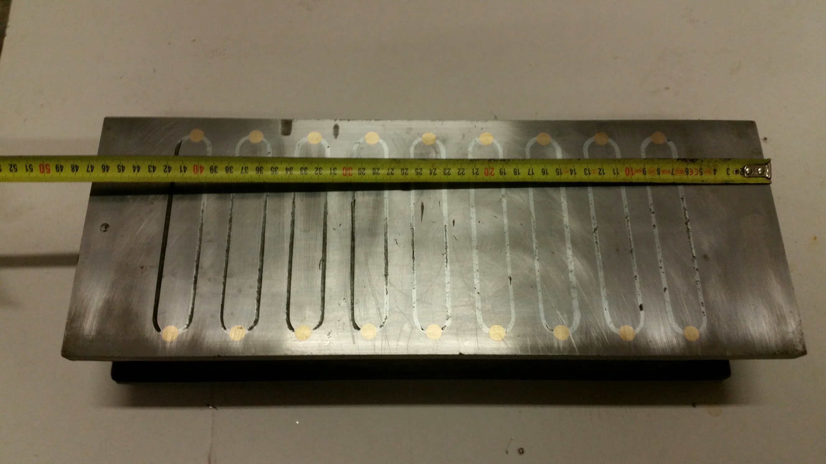

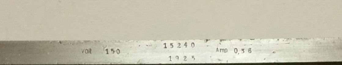

Zdravim ..vali se mi to tady a vlasně ani nevim na co to je (pr,50 mm)? ..
nevi někdo ? diky všem
a ma cenu zachranovat ?..
naky atyp ? nebo driv byli magnety na 150V ?

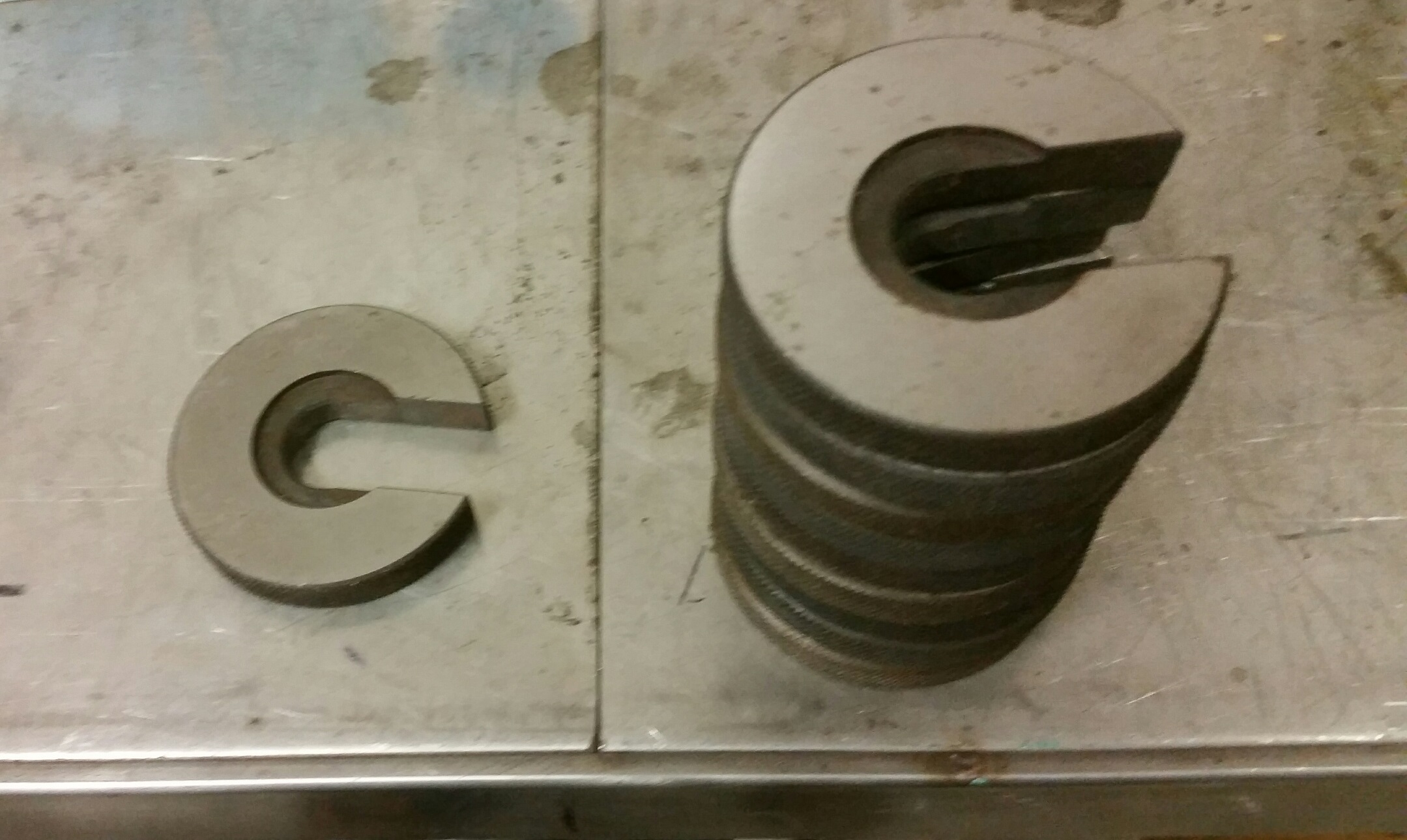

Podložky k upínání do lisu.

Nechci zakládat nové téma, proto se pripichnu k tomuto tématu se stejným dotazem "k čemu to slouží"?
Předem diky

s tými elektromagnetmi je to samá záhada. Pred nedávnom som potreboval pre jeden sínusový urobiť zdroj, tak som trochu pátral. S tými 110V je to také začarované.
Ak má trafo 110V, pri dvojcestnom usmernení a vyhladení bude na výstupe asi 155V, čo by bolo moc. Ale pri použití dvojcestného usmerňovača a tlmivky, ktorú v tomto prípade predstavuje elektromagnet, bude napätie 0,9xVef a zvyšok pobral ten (vtedy selénový) usmerňovač, na ktorom bol úbytok zhruba 30V.
Preto predpokladám, že magnety na 150V neboli až taký atyp, ale zrejme verzia pre 110V trafo s kremíkovým usmerňovačom a kondom.
Žiaľ, napriek intenzívnemu pátraniu som nenarazil na žiadne použiteľné schémy zdrojov k elektromagnetom dobovej konštrukcie. Samotné brúsky zväčša používali zdroj pre magnet externý.

Pred niekoľkými mesiacmi som staval zdroj k sinusovemu magnetu 110V. Trafo som kupil na bazoši, mostík sa mi nechcelo robiť, bol som lenivý a tiež som sa potreboval vpratať do skrinky, takže som si bol na Bajkalskej zobrať toto:
https://www.gme.sk/diodovy-mustek-kbpc2510f
Pozajtra by som ti vedel zmerať, aké tam mám výstupné napätie po usmernení.

zverodoktor píše: 24. 1. 2022, 7:29 Ahoj,
Ahoj
mám tam toroid 100V sekundár a můstek. Magnet magnetuje, neprotestuje :D
Pokud bys chtěl 110V přesně, dělá se zenerka s napětím 110 voltíků a máš jednoduchou stabilizaci je dvěma součástkama. Hodnota odporu se dá jednoduše spočíst
Příspěvky: 3662
24. 1. 2022, 11:10
hodnota napätia pre magnet nebude nijak kritická, on ten magnet znesie dosť. Iba som chcel trochu rozviesť, že s tými 110V to napodiv nieje až také priamočiare, ako sa zdá.
Hlavným dôvodom je indukčnosť samotného magnetu a tým pádom sa chová ako tlmivka. A bude predstavovať inú impedanciu pri vyhladenom jednosmernom napätí ako pri pulznom. A tým sa bude meniť prúd ním pretekajúci.

Pěkný den,
jenom doplnění k těm podložkám. Dělaly se pro šrouby od M6 do M30.
ČSN 24 35 56- "KRUHOVÉ VROUBKOVANÉ PODLOŽKY S VÝŘEZEM", viz Katalog upínacích elementů Osan III. vydání.

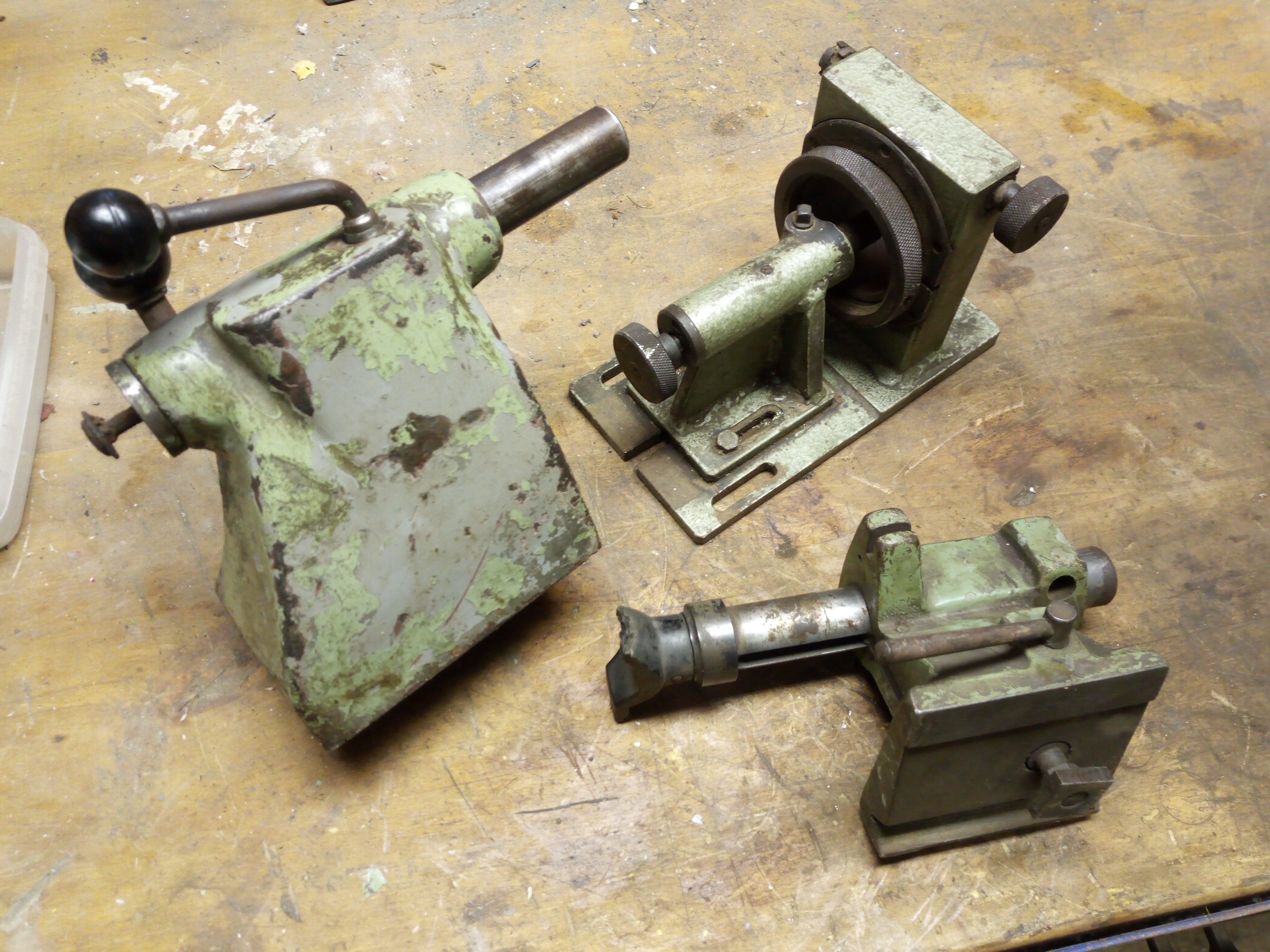

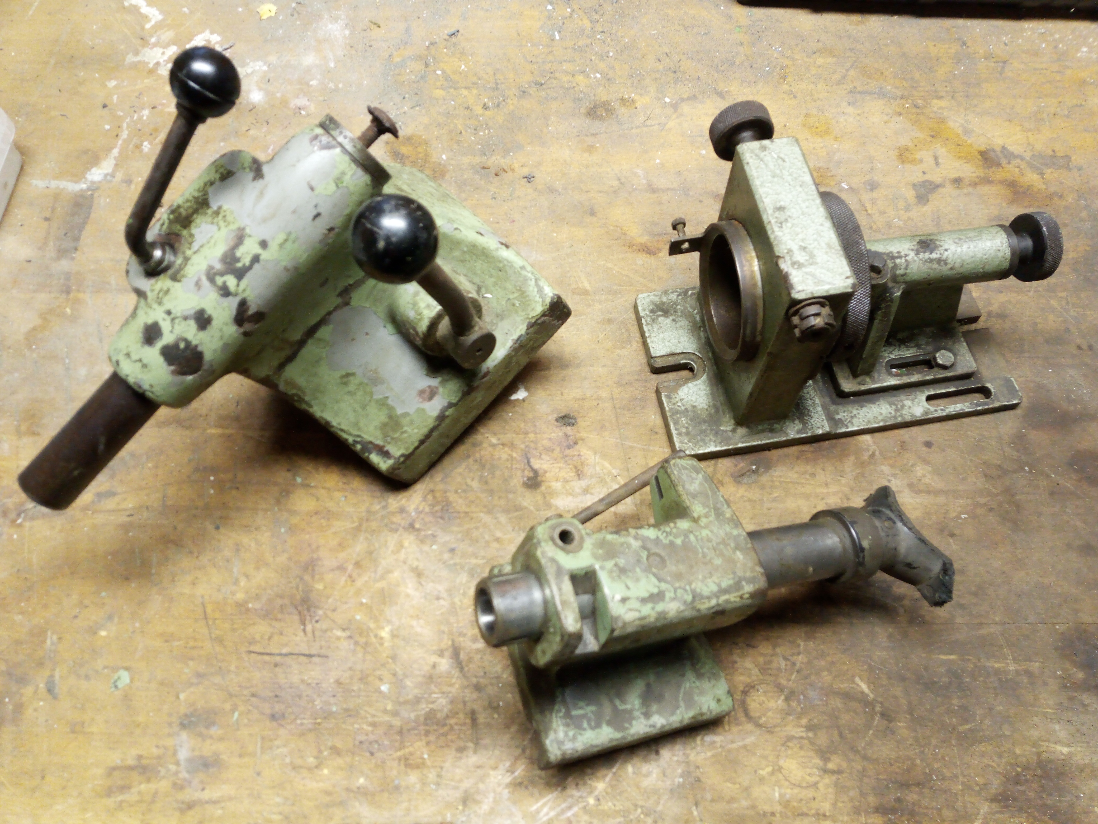

Tak a teď mě řekněte, k čemu jsou tyhle koníky. Uklízím dílnu a přemejšlim, jestli se to někdy v budoucnu může hodit k brusce N1 co mám nebo jestli je vyslat do světa.
Pozná to někdo prosím?
