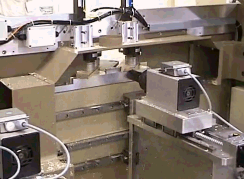

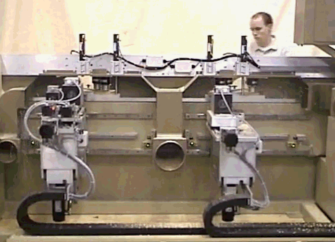

chcel by som vediet vase nazory co by ste zvolili na stavbu tejto capovacky
http://www.youtube.com/watch?v=r7F6G-VzVj8
ocelove plechy hrubky 10mm a 15mm krizna osa X -Y alebo duralove platne plny profil
v platnach budu zafrezovane drazky na linearne vedenia
- 1 nepohybliva zakladna platna by bola ocelova a vsetko ostatne co sa bude hybat by ste dali ocel alebo dural ?
- 2 je lacnejsie a jednoduchsie vyfrezovat dural AW5083 alebo ocel 11375 :?
- 3 co bude lepsie na dynamiku ale aj na presnost, bude tam velky zaber je lepsie to urobit tazsie aby tym netrepalo? vaha duralovych platni by bola okolo 15 kg a vaha ocelovych okolo 43kg + lineary + trapezaky + motor 3kw2800ot + hriadel a nastroj ?
ovladanie 3fazove servomotory - musia mat brzdu?
vreteno planujem dat klasicku hriadel 30mm na drevoobrabacie nastroje a 3fazovy vysokootackovy motor 2800ot a sprevodovat to cez velku plochu remenicu plochym remenom na 16000ot
ako je na cinkovacke
dik vsetkym za nazory

Na taky velky rozmer je rovna plocha platna nic. Ked tak aspon ocelovy U profil 32cm, ma hrubku steny 14mm, myslim ze je to pouzitelne, alebo potom nejaky hruby duralovy profil. To co je na videu odhadujem na dute liatinove hranoly s hrubkou steny asi 2cm, ale na tom su 2 vretena, teda aj dvojnasobna dlzka tych vedeni, chcete tam 1 vreteno ? Ake velke pera a drazky chcete frezovat ?
