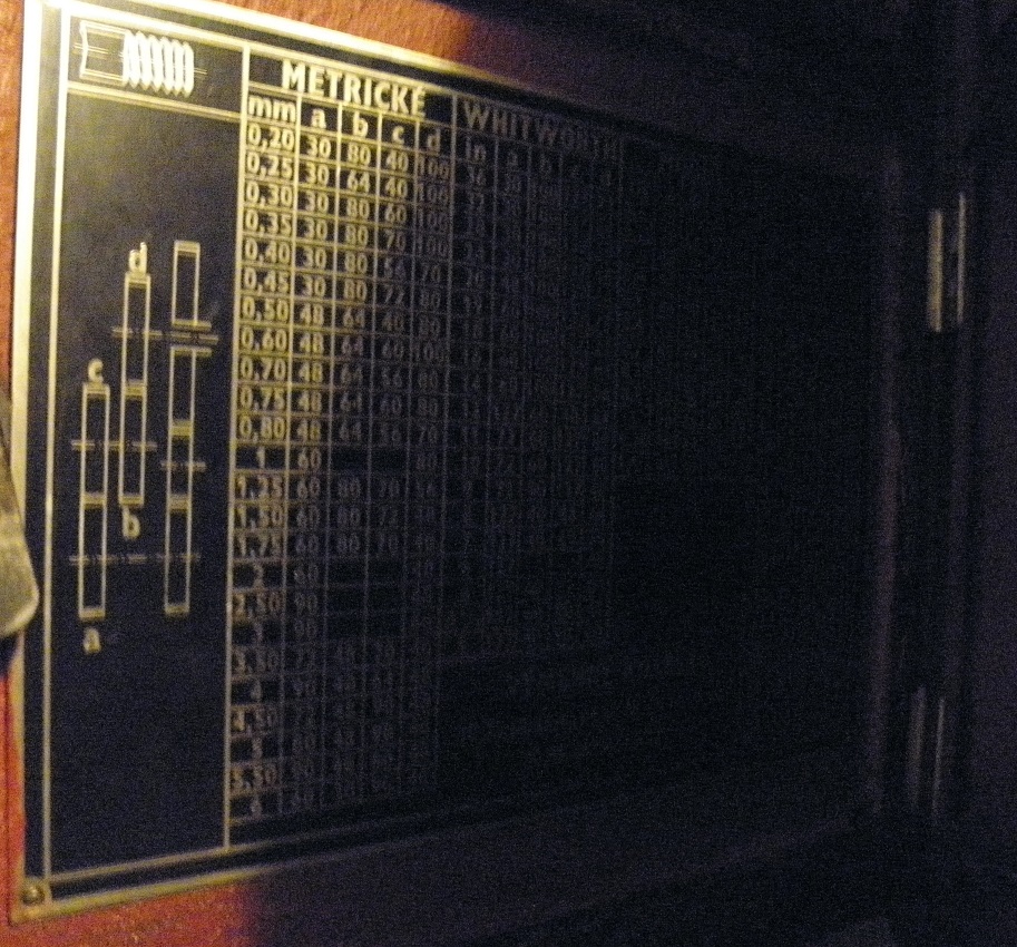

co tam máš za schéma kol na dvířkách Ty? Je to totožné, jako v návodu? A.
SN 20, SM 16 B, FN 25

Příspěvek 26. 5. 2019, 9:01
jo poprvé, když jsem na SM 16tce nařazoval kola, tak sem je sestavil podle schematu na dvířkách a výsledný závit byl špatně-a teď hledejte chybu, když to děláte poprvé... A.

Příspěvek 27. 5. 2019, 7:22
na soustruhu mam tuhle tabulku tam jsou jako popletene sloupce??
Jeste se zeptam kdyz rezu treba stoupani jedna a v tabulce jsou jen dve ozubena kola tak jak vyplnim tu mezeru mezi tema kolama??

Příspěvky: 8483
Příspěvek 27. 5. 2019, 7:25
drekk píše: ↑27. 5. 2019, 7:22Jeste se zeptam kdyz rezu treba stoupani jedna a v tabulce jsou jen dve ozubena kola tak jak vyplnim tu mezeru mezi tema kolama??
Dáš tam libovolný kolo který se vejde, na převod nemá vliv. Většinou musíš nějak přeházet podložky pod kola nebo dát nějakou speciální (měla by být v sadě), aby byly kola v záběru.

Příspěvek 27. 5. 2019, 7:38
ted jsem zase chytrejsi, to by me nenapadlo, ze to nenapisou do navodu previti. Poslal jsem ti na mail co jsem nameril tak snad se ti to k necemu sikne. Diky za vysvetleni ted bude rezani zavitu zabava :D Jen by to jeste chtelo frekvencni menic, to vyjizdeni ze zavitu me depta :D
Jak jsem zkousel rezat tu 40 podle tabulky co byla u soustruhu tak to bylo o sklicidlo :lol: :lol:

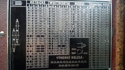

drekk píše: ↑27. 5. 2019, 7:22 na soustruhu mam tuhle tabulku tam jsou jako popletene sloupce??
dávám sem mojí tabulku. Je na ní vidět jiné schéma (zmatečné), než má "drekk". Mám soustruh z roku 1983, je to asi první rok výroby Béček, vyskytla se chyba, pak už asi dávali tabulku správnou. Tabulky kol jsou správně, schéma je chybně. A.
