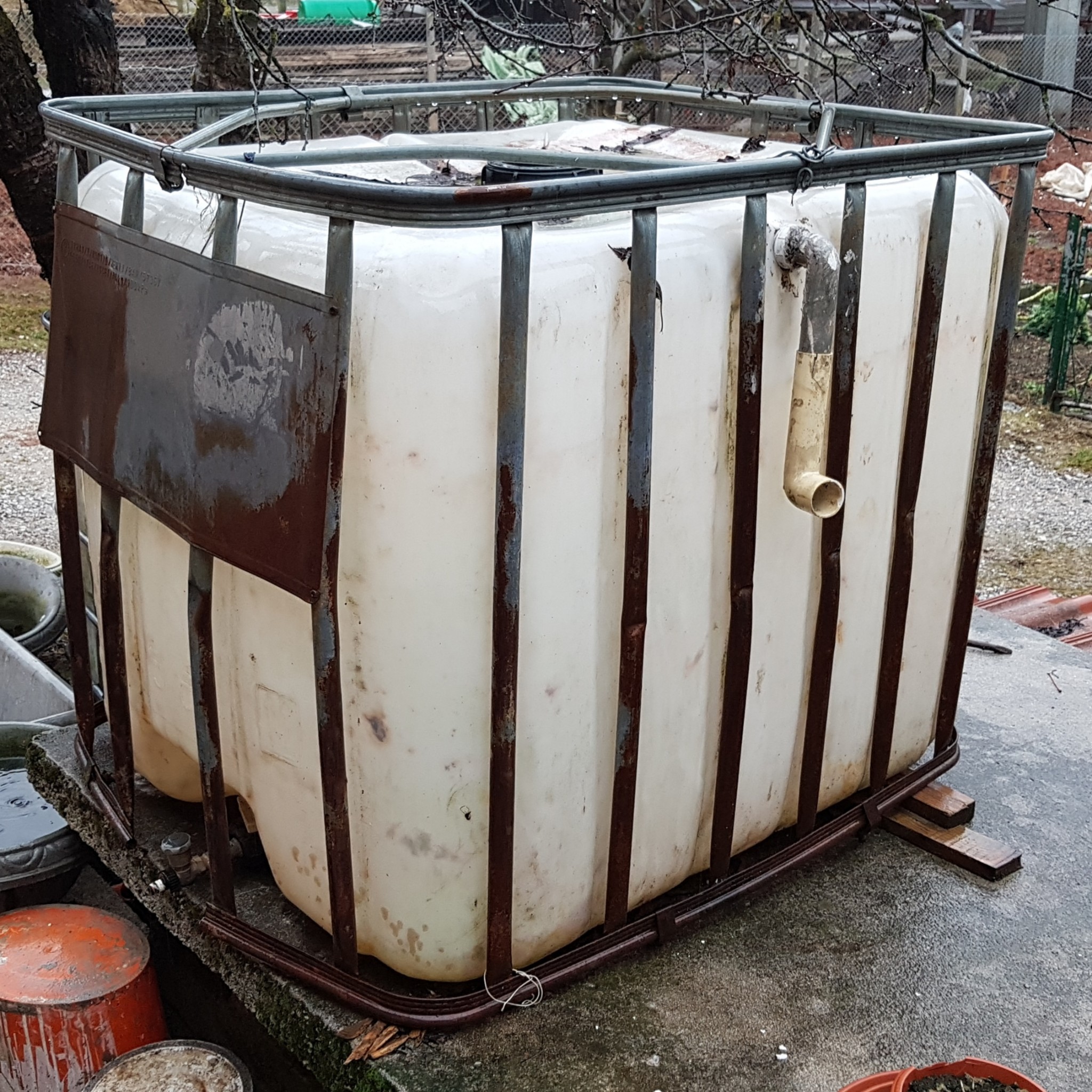

pan domácí mě poprosil o zkonstruování nového podstavce pro 1000l nádobu na dešťovku (půdorys cca 100x120cm). Nádoba vypadá zhruba takto, reálnou fotku můžu příp. dodat později.
Musí to být samostojící, dno nádoby by mělo být zhruba ve výšce 60cm. Mělo by se to obejít bez dřevěné podlážky, tj. plastová nádoba přímo na ocelové konstrukci. Je pro to udělaný betonový sokl, bohužel ho pánové odlili jen tak od oka a je trochu malý, půdorys nádoby (hloubka, tj. těch 120cm) ho přesahuje asi o 10cm. Asi by se dal dobetonovat, i když se na to pán úplně netvářil. Stojí to venku, na zimu se nádoba vypouští. Čím dostupnější bude prostor pod nádobou, tím lépe (úložný prostor). Těšil jsem se, že si zasvařuju, ale mělo by to prý být rozebíratelné. Materiál se tu žádný neválí, vše se bude muset koupit. Takže co by tak bylo optimální (vzhledem k dnešním cenám už to za optimalizaci asi stojí), jak na to? Stačí, když to vydrží tu tunu v klidu, zemětřesení to ustát nemusí.

Pán už tu nádrž má nebo ji teprve bude kupovat?
Ty IBC kontejnery se dělají buď úplně bez podlahy, s dřevěnou, plastovou nebo pozinkovanou paletou.
Ta pozinkovaná stačí opřít jen ve 4 rozích, ty ostatní se musí opřít minimálně v 5 bodech, tj. kromě rohů ještě uprostřed.
Jednu nádrž mám s plastovou a jednu s pozinkovanou paletou. Už se taky dlouho chystám pod to vyrobit podstavec, ale protože je pořád něco jiného důležitější, tak mi to stojí už několik let na 4 a 5 tvárnicích.
Plánuju pod to prostě udělat jednoduchý rošt, obdélník + příčku prostředkem stran, a 4 nožky. Všecko z nejobyčejnějšího jeklu.
Pokud to musí být rozebiratelné, tak bych tam jenom místo jednoduchého svaření navařil vždy kus pásoviny a do protějšího jeklu nadělal díry pro šrouby.
Ale napřed bych se ještě jednou zeptal, jestli to má pán opravdu promyšlené nebo to jenom tak plácnul. Protože tady rozebiratelnost aspoň na první pohled moc smysl nedává. Pokud bude nádrž přes zimu venku, tak je konstrukce pod ní. Pokud by ji na zimu dával třeba do kůlny, tak konstrukce bude zavazet míň než nádrž.

Já bych tam vyskládal pár palet :-) Ale jestli se má skutečně do puntíku dodržet zadání, pak bych volil šroubovanou konstrukci z ohýbaného ocelového plechu, viz obrázek (shodou okolností to má přesně půdorys a únosnost plné IBC nádrže).

Nádrž už pán má:
Momentálně odstavená mimo
Proberu s ním tu rozebíratelnost, jak to přesně myslí (je tu trochu jazyková bariéra, nemusel jsem to pochopit prvně správně). Tipuju, že by mohla stačit dočasná odstranitelnost (je to v takovém úzkém prostoru, tak možná chce, aby se tam v případě nutnosti dalo dostat s něčím větším).
Také jsem myslel rošt na čtyřech nohách z obyč jeklů, ohýbaný plech na míru pro jeden kus by tady asi vyšel dráž.
