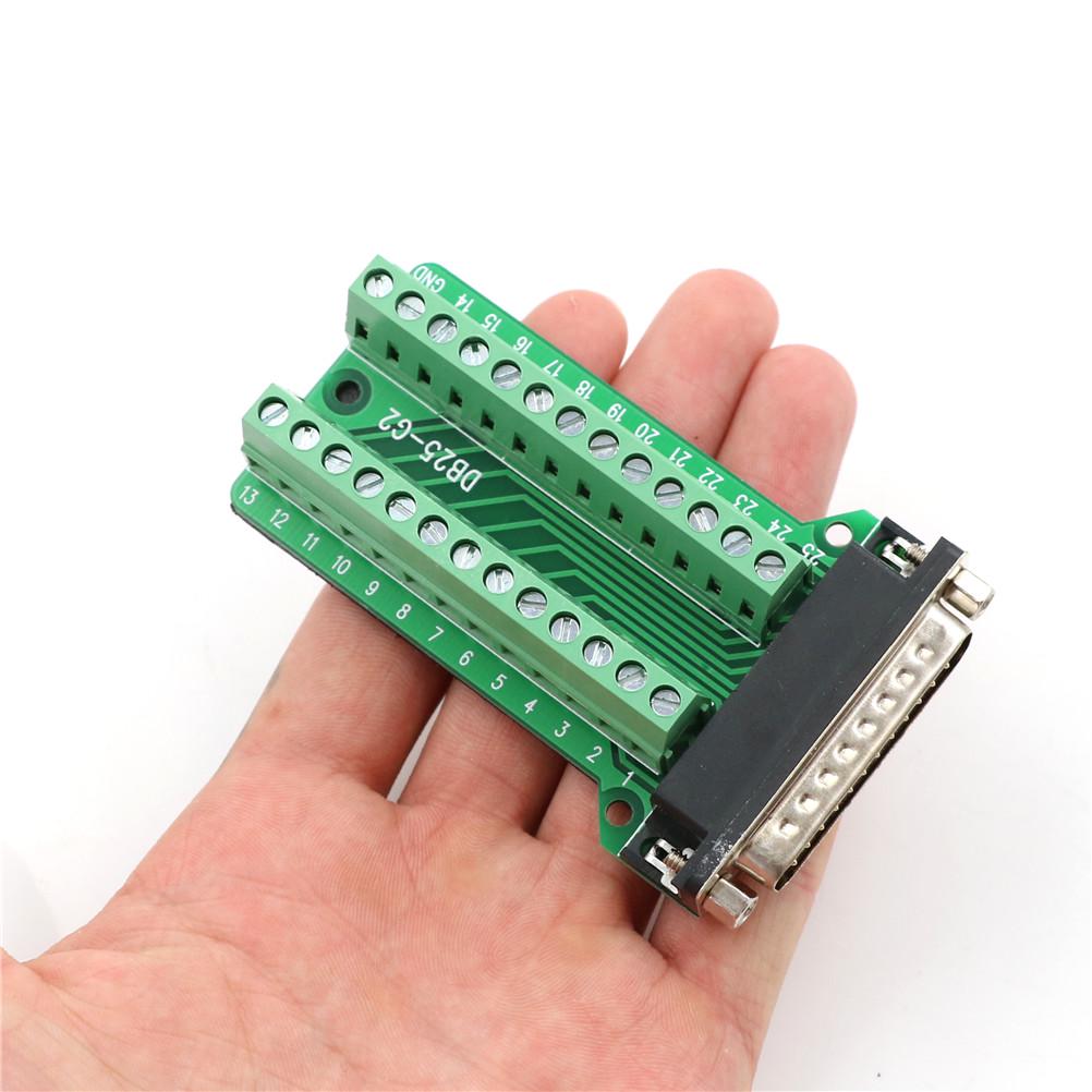

existuje narezavaci d-sub na ksandy
na d-sub existuji na ali svorkovnicove tistacky

Co misto toho letovani zakoncit timto?

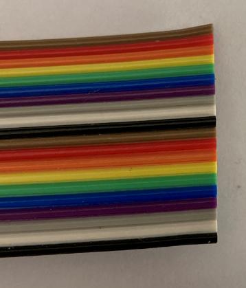

Nejdivnější na tom je, že to nejde trhat.
Podobných plochých kabelů všech možných typů a provedení jsem měl v rukách už mraky. Sice je většinou nepájím, ale rozděluju konce na jednotlivé vodiče a na ty krimpuju dutinky.
Tak proto mě udivuje, že existuje "neroztrhatelný" kabel.

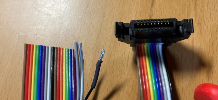

jo, to jsem předpokládat - roztrhám + dutinky - ale trhat to fakt nejde (made in Japan)
nakonec jsem na kousku zkusil to řezat, při určité opatrnosti to dám ... pak dlouhé holé dutiny + smršťovačka aby se to hned neulomilo
jen toho potřebuji rozvětvit tak 20 cm - a pokud to zvorám ... tak kabel s orig konektorem stojí 40€
jo, rozteč je 1/2 z 2,54 mm (20 vodičů = šířku dělit 19 a ne 20ti ... no jo :-( )
zkusil jsem dutinku a smršťovačku - půjde to
+ foto toho konektoru - který to dělá drahé ...

Škoda, žes ten konektor nevyfotil trochu ze strany.
Na první pohled to vypadá jako zařezávací konektor. Takže by bylo snadné ho otevřít a ten plocháč vyměnit za nějaký civilizovaný. Případně už i předem odutinkovaný na konci. Když pěkně poprosíš svou paní, tak ta Ti jistě vyjde vstříc (pokud jste se tedy mezitím nerozešli). ;-)

je to zařezávací konektor - kabel měnit nechci - to bych pak musel přepsat i orig manuál aby signály seděly podle barev
a hledat zda mají plochý kabel kde jsou nalisované dutinky nemá význam, to je technologická blbost, to do výroby asi nikdo nedá.
