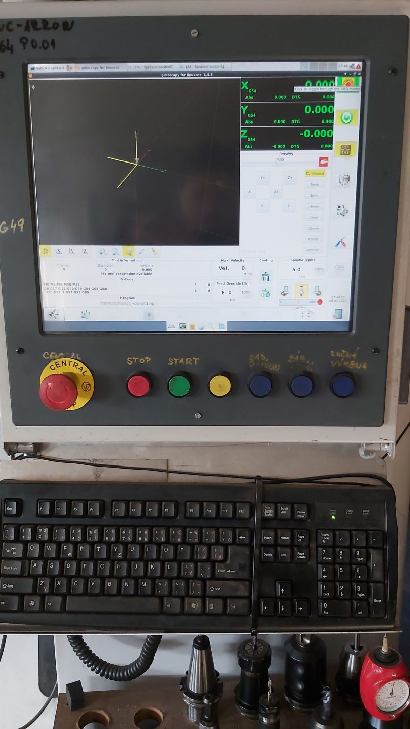

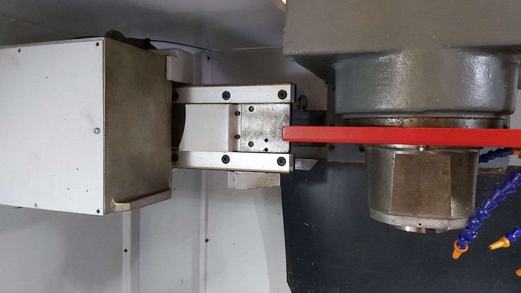

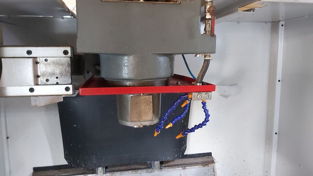

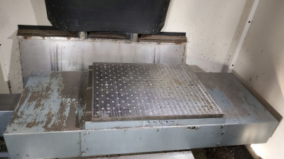

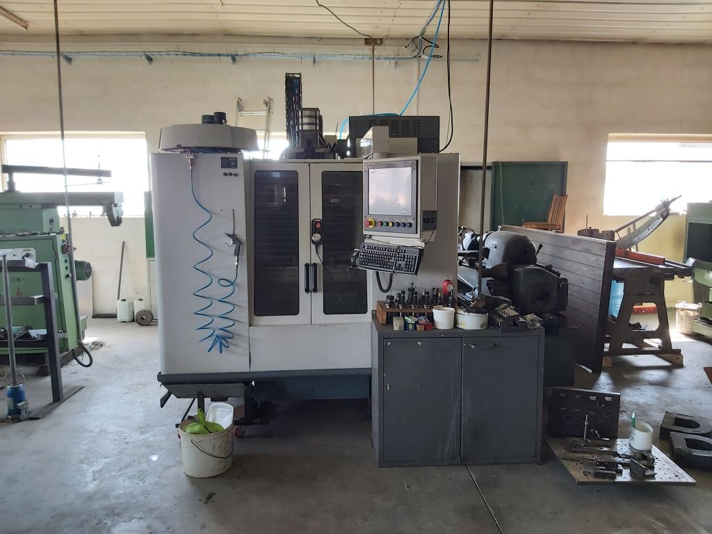

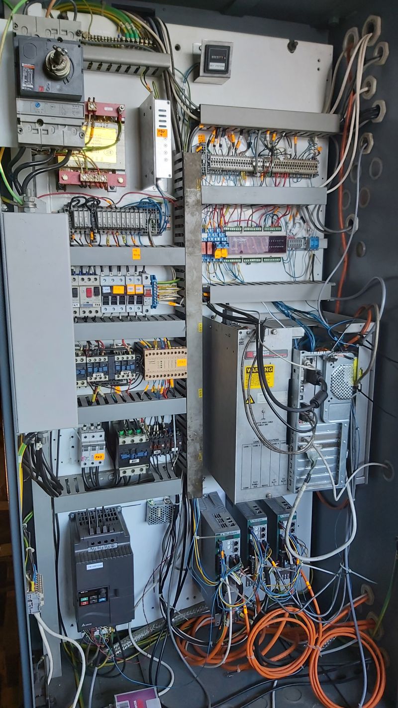

V blízkej dobe plánujem dokončiť moju novú frézu a preto musí Arrow preč.
viac o frézke je tu: viewtopic.php?t=20490
aktuálny stav je nasledovný:
fréza je zapojená pod prúdom, možnosť odskúšať
momentálne funguje ako 3-osá.
vreteno je s asynchrónnym motorom, max. otáčky do 8000/min.
Vreteno má ATC
kužeľ vo vretene ISO40
rozjazdy stroja 500x500x500
chladenie emulzia / vzduch
so strojom je možné závitovať do M12 do ocele
nemám dokončenú automatickú výmenu. pôvodne som to robil a nedorobil. potom prišla zákazka, kde zavadzal zásobník, tak je demontovaný. opätovná montáž je otázkou pár hodín.
väčšina mojej práce sú kusovky a pod., preto som sa s tým ATC vôbec netrápil.
frézka je vhodná na obrábanie plastov, hliníku, aj ocele.
ku stroju som nedávno kúpil rezervné vreteno (treba mu spraviť repas)
termín odberu: jar 2022 - dohoda možná
predbežná cena k jednaniu 15tis.eur - faktúra môže byť (+DPH)
viac informácií cez SZ.

stroj pod prúdom, môžem predviesť.
Nová upravená cena pre členov fóra 12.000,-eur, pri rýchlom jednaní zľava.
v cene je: rezervné vreteno
vypínací pneumatický valec pre ATC
zásobník ATC na 24 pozícií, momentálne demontovaný zo stroja
polotovar guličkovej skrutky pre osi (XYZ - sú rovnaké)
upínacie čapy do ATC, cca 50ks
