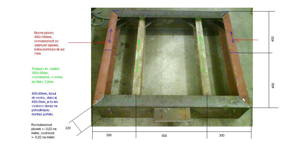

no ved si zhruba pozri ake tam su rozjazdy, na kolko uberov by sa to asi robilo, ja mam len Fa4 frezku takze mam 900x250mm rozjazd, idealne je aby sa roztec kolajnic robila naraz na jendo upnutie...
Idealne je prebehnut to naraz vsetko
Dajme tomu ze to je masa, 110x85x22. Neviem aku technologiu na to. Polovice bocnych 2 stien 42,5x22cm na 2krat hrubovanie + dokoncovacou) a z vrchu drazky na vedenia 6-7 uberov (2 drazky 85x3cm hlbka 2-3mm).
Nevzdelany samouk, zo vsetkeho trosku, ziadne konkretne zameranie :)

Johny, tak sem dej nějakou fotku a ve Photoshopu do ní načmárej zhruba nějaké kóty a vybarvi plochy, které chceš obrobit, a dej k tomu komentáře s úběrem a přesností. Pak už by se snad cena dala odhadnout. Zatím tady vedeme jen akademickou debatu.J0hny píše:Tak sa opytam inac: za kolko hodin by ste to dokazali spravit na klasickej freze, pocitam 600Kc za kazdu zacatu hodinu, kedze frezku takych rozmerov nema hocikto...

Pokud to neprojde normalizací (ne komunistickou, ale žíháním), tak o té požadované přesnosti ani řeč. Zjisti si v nejbližší kalírně, za kolik žíhají kilo a pak si zpočítej, co by to stálo. Nebude to žádná láce.QNX píše:StačíA tohle chceš obrábět na stovky ? To snad ne.
No, zistil som ze v takomto stave ako je na fotke to len tak presne obrabat nepojde, pracuje to, a este dlho to pracovat bude. Ine by bolo odliata liatinova masa, nejaky ten rok odlezana. Bude sa musiet dovarat niekolko vystuh, a vyrazne sa to pokruti. Pec s takymi rozmermi pride draho, vecsinou v okoli maju piecky leda tak na obrobky do ruky. Uz uvazujem ze oprasim paletu samotu, narezat drazky, maly zvitok kantalu fi 0,5mm a ide sa. 2baliky nobasilu by mali stacit
Cele by som to postavil tak aby to bolo mozne paletakom nalozit na vozik a doviezt ku kamosovi k privodu 3x380/32A, aspon mu vyrovnam (znizim) jalovy odber. Potom knizka strojirenska technologie 1 druhy dil a nastavit regulator teploty. S5 k teme...
A co obrabanie na desatinu ? Vie mi niekto povedat sumu za obrobenie na 1 desatinu? Na zaklade vasich vysmechov sa budem musiet uskromnit, nechat to tak ako je, a vsetky meradla na stotiny zahodit, a vedenia mozem vymenit za nepredpnute.

Tohle prostě pracovat bude a s obrábění "ve stovce" bych raději vůbec nepočítal ani po vyžíhání. Budeš rád i za desetiny.

Ze to bude fungovat toho sa nebojim, bojim sa o tie vedenia, ze sa casom znicia a zacnu vznikat vole.
S tou stotinou som to prehnal to uznavam, viacero ludi ma skrotilo ze chcem privela, tak som to prehodnotil aspon na 2 stovky plus minus (max odchylka osi teda 4 stotiny), a nasledne na desatinu. Tak este pockam na nejake nazory.

Já bych se o to vedení moc nebál. Ten rám bude dost pružit, tak vedení bude uložené "jako v bavlnce" prostě zatlačíš, ano se to pohne a nějak si to sedne .... pak se to zase vrátí.

zahrab to do dreveneho uhli
takhle jsme dochlazovali odlitky po svarovani a ejhle po dvou hodinach se rozsvitili do tmave cervena (cca 100 kilo)

Robokop: za pokus to stoji, ale budem musiet pockat kym bude teplejsie. Unik tepla bude mensi ed teplota okolia bude o 40 stupnov vyssie. Upiest alebo upalit v homo domo peci sa mi este nechce
