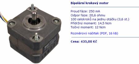

Zdravím, jsem úplný začátečník, takže se opět ptám.
Našel jsem tenhle motor s uvedenými parametry a cenou, která mě zaujala. Jaký je váš názor na použití. Mím cilem je frézka, která zvládne modelářské materiály jako je balza, překližka, nebo pertinax.
Jako pohybový segment bude asi použitá závitová tyč se stoupáním 1mm na otáčku.
Dík za případné poznámky[/img]
S pozdravem Marek

marek píše:Zdravím, jsem úplný začátečník, takže se opět ptám.
Neni uplne spatny, ale ta cena se mi nezda adekvatni. Novy motor 0.4Nm (staticky), 200 kroku/ot je u Microconu za 685Kc bez DPH a 1.2Nm za 995Kc bez DPH, myslim ze by to bylo lepsi. Pokud pouzijete ten Vas motor, asi bude nutne to zprevodovat napr. pres ozubene reminky, ktere zaroven nahradi pruzne spojky. Nekdo ale rikal, ze tento zpusob pripojeni na rozdil od pruznych spojek zhorsuje presnost, IMHO to nebude pri poctivem provedeni zas tak hrozne.

mám to chápat tak že ten uváděný výkon je slabí a nebo že je ta cena podezřele nízká?

marek píše:mám to chápat tak že ten uváděný výkon je slabí a nebo že je ta cena podezřele nízká?
Ty motory se mi zdaji dost slabe.
