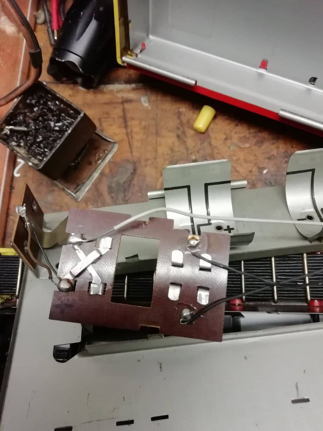

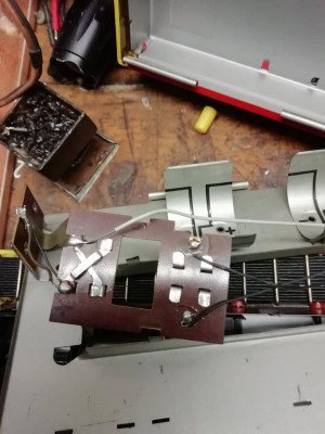

To docela čumim, že to fakt funguje. Já když jsem měl tu čest s pertinaxem a ohřátím, tak na tom tak maximálně naskákaly bubliny a tvarově si to udělalo co chtělo. Každopádně je pravda, že před vyhozením proč to nevyzkoušet, já to však považoval za zbytečnou práci.

A je to skutečně pertinax?

Je to toto. Takže plocha malá tloušťka cca 1mm.

Toto je kartit neboli tvrzený papír. Tam věřím, že ho lze tepelně tvarovat.

PCB tiež nie sú vyrobené z termoplastu a napriek tomu pri reflow procese vplyvom teploty zmäknú a môžu sa prehnúť.

Ja ti neviem, ale povedal by som, že na tom vidno osnovu handry. Pokiaľ si dobre pamätám, vyrábali to tu v Bratislave v GUMON-e ako pertinax a ten sa sa delil na textit a kartit. Mali tú istú impregnačnú živicu (fenolformaldehydovú alebo krezolformaldehydovú, preto oba tak protivne smrdia), ale plnivo bolo rozdielne: u textitu bavlnená tkanina a u kartitu papier. No a ešte bol sklotextit na plošáky. Tam sa používali aj iné živice.

expertdb píše: 16. 3. 2022, 6:59 Tak abych vás nenapínal :D , správný postup uvedl Mex. Má ode mne 10 bodů. Po jemném nahřátí horkovzduškou a za jemného tlaku proti, se to krásně srovnalo :wink: .
Hlavně nezapomeň napsat, jak dlouho :lol: to po tom "narovnání" vydrželo rovný - než se to zase ohnulo zpátky.

Asi tak - podle fotky je to textit a ne pertinax. Ale to je v případě deformací jaksi celkem jedno, protože ta pryskyřice je (na rozdíl od sklotextitu) stejná.
Jinak Pertinax je "originál" původní chráněná obchodní známka Dietrich Muller, kdežto kartit je socialistický název (protože se to muselo jmenovat jinak).
Taky originál se na rozdíl od toho socialistického choval při sekání za tepla, jasně líp.
