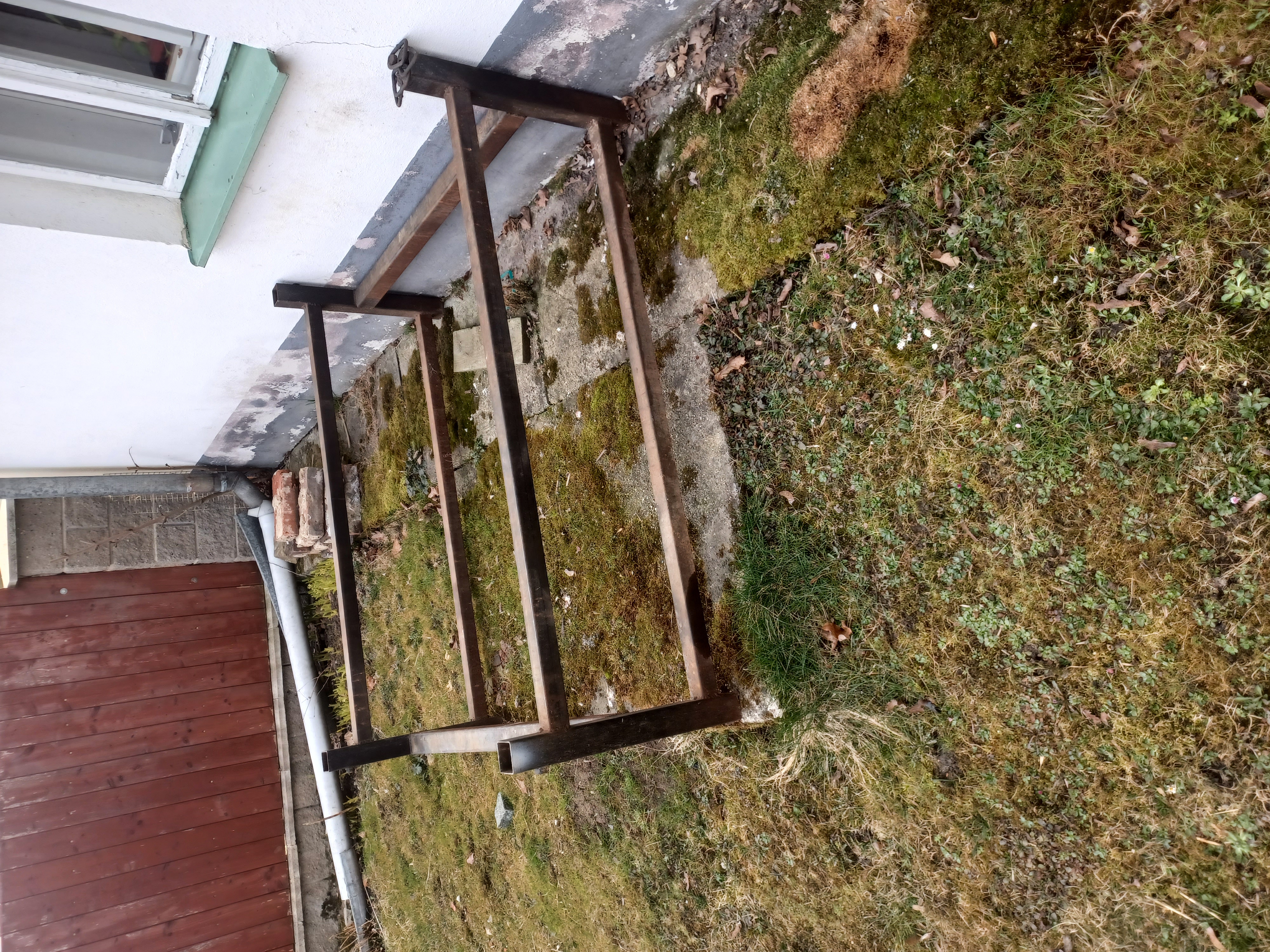

Jinak na tomhle leživají tak dvě tuny buku, sice je to šedesátka jekl, stojiny se tam zašoupnou volně, a nad tím je střecha.
Vezmi ty stojiny, protahni je nad tu nádrž a udělej tomu střechu jako altanek. Bude to i hezký, ne uříznutej sloup vysokého napětí. Jako zavětrovani dej trojku plech trojuhelniky, přeplatovat rám se stojinou, bude se ti to líp svařovat,
tak nějak jen větší.

rám L50x50x5, nohy jekl 50x50x3
plocháček 30x2 je dostatečný na tah, na vzpěr neunese nic
Jsem to byl fotit.

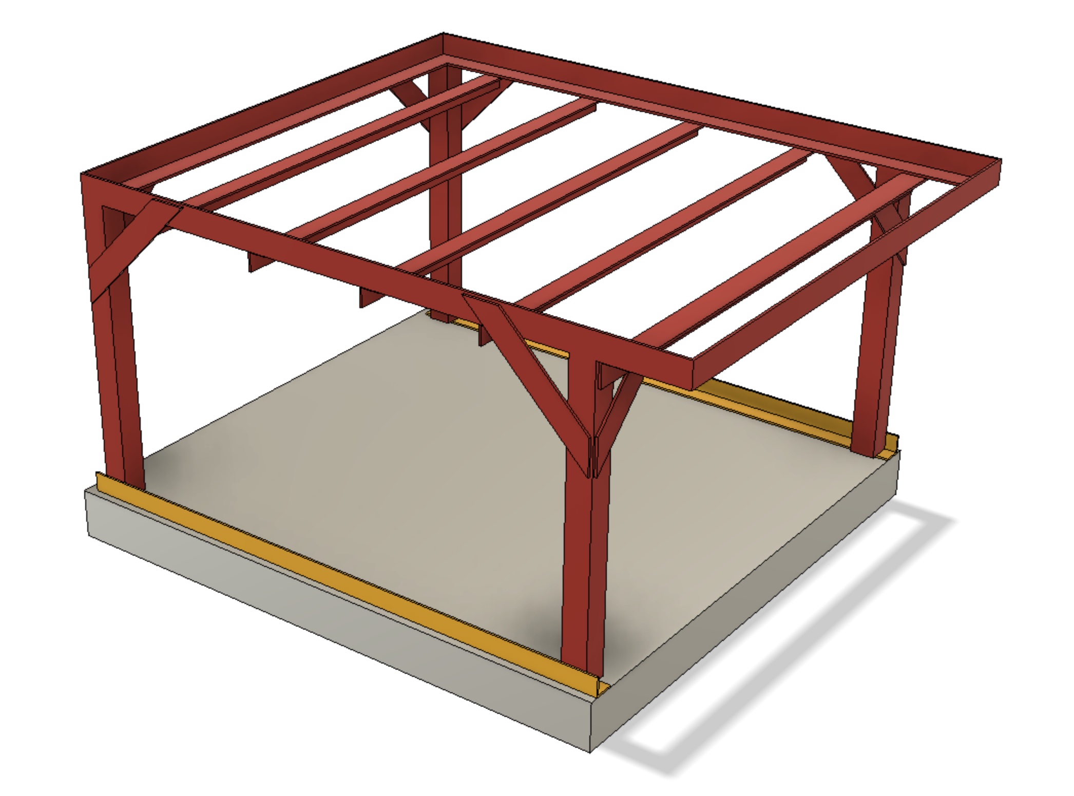

Opět díky za postřehy! Mám rozestavěné toto:
Nohy 50x50x3, rám a první lamela 50x50x5, zbylé lamely 40x40x4, větrování 50x5, plochu pod nohama ještě nějak rozšířím
Aktuální stav
Aktuální stav
Na rošt se dá ještě (možná jen na volno) cca 1mm plech a až na něm bude sedět plastová nádoba, tak to snad bude stačit. Budeme každopádně sledovat, jak se to chová a kdyžtak zakročíme..

Mě to jde :) Pohodové řešení, uznávám, díky :) Mě by asi neprošlo z estetických důvodů (i když by se to asi taky dalo učesat).
Já jsem btw. od včerejška fertig. Nátěr už si pan domácí sfoukne sám.
