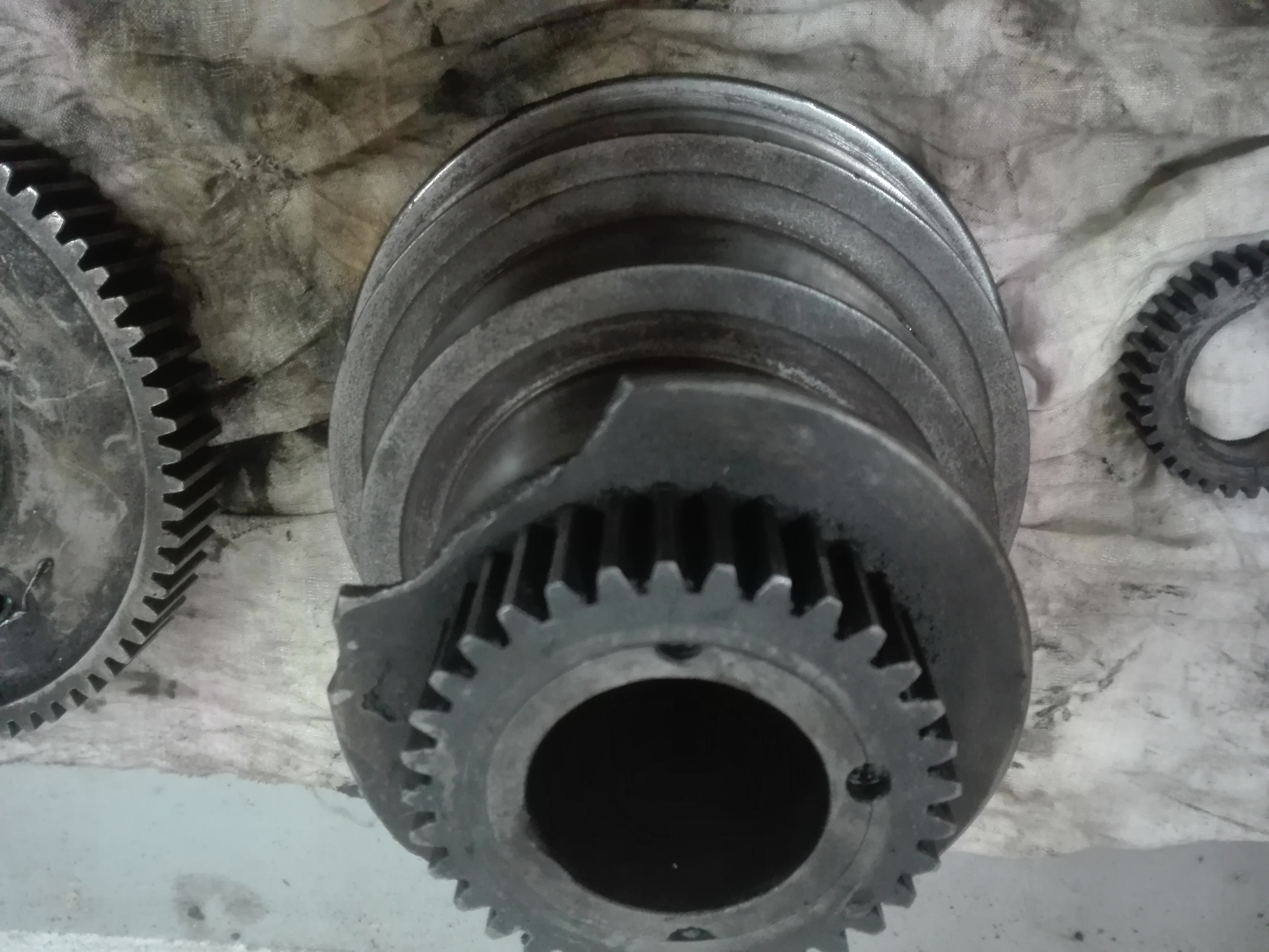

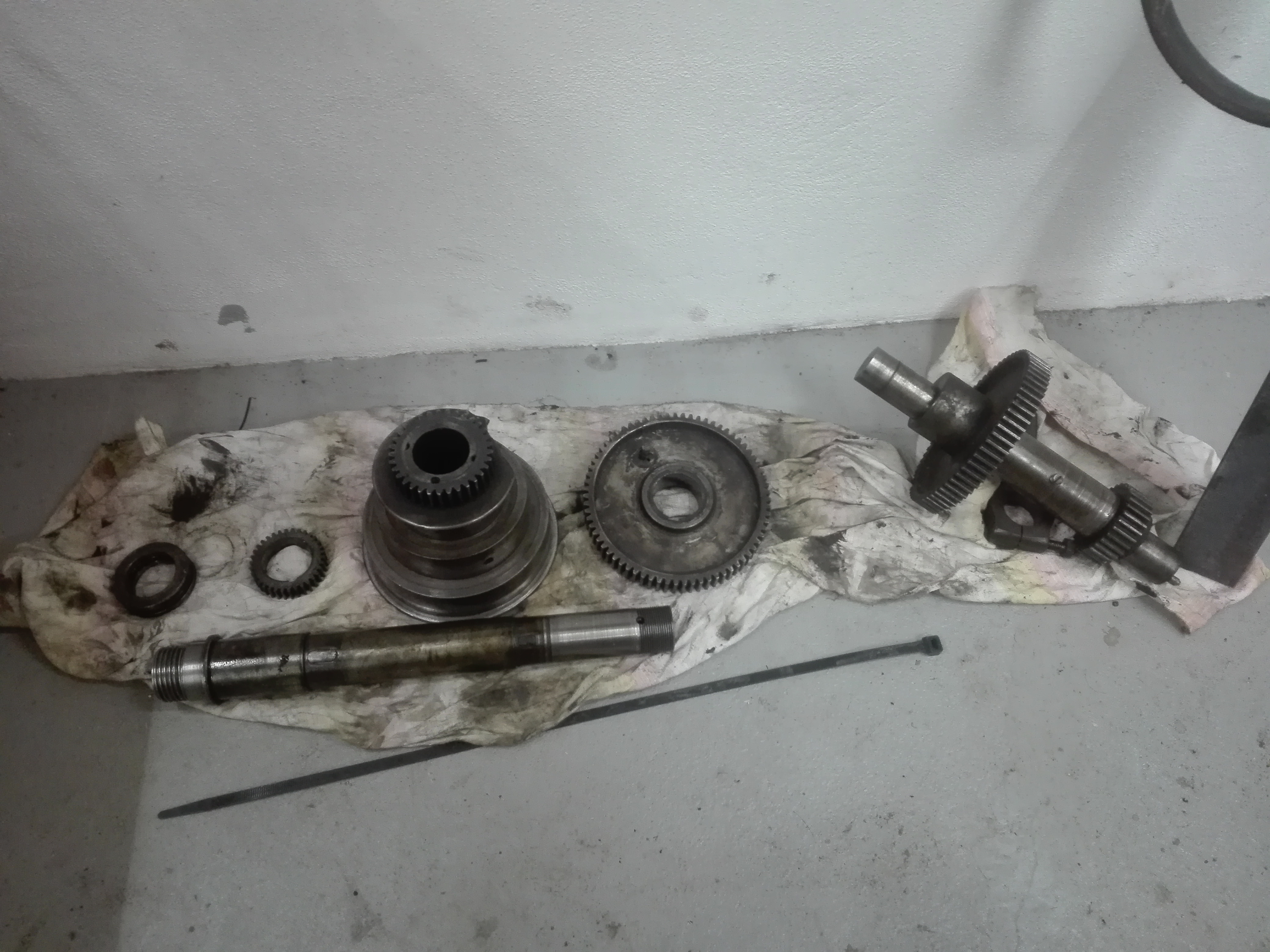

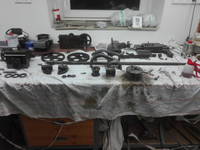

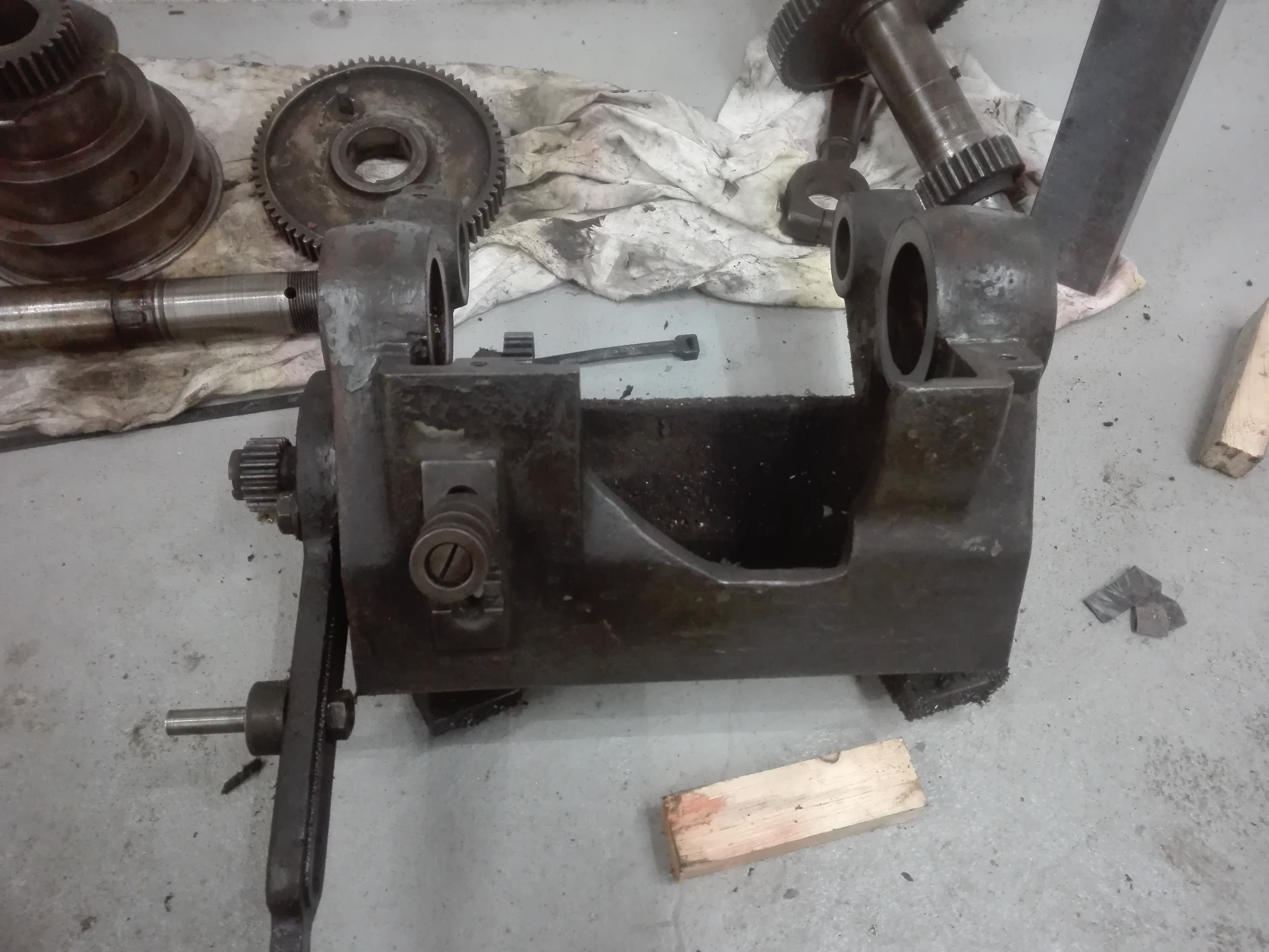

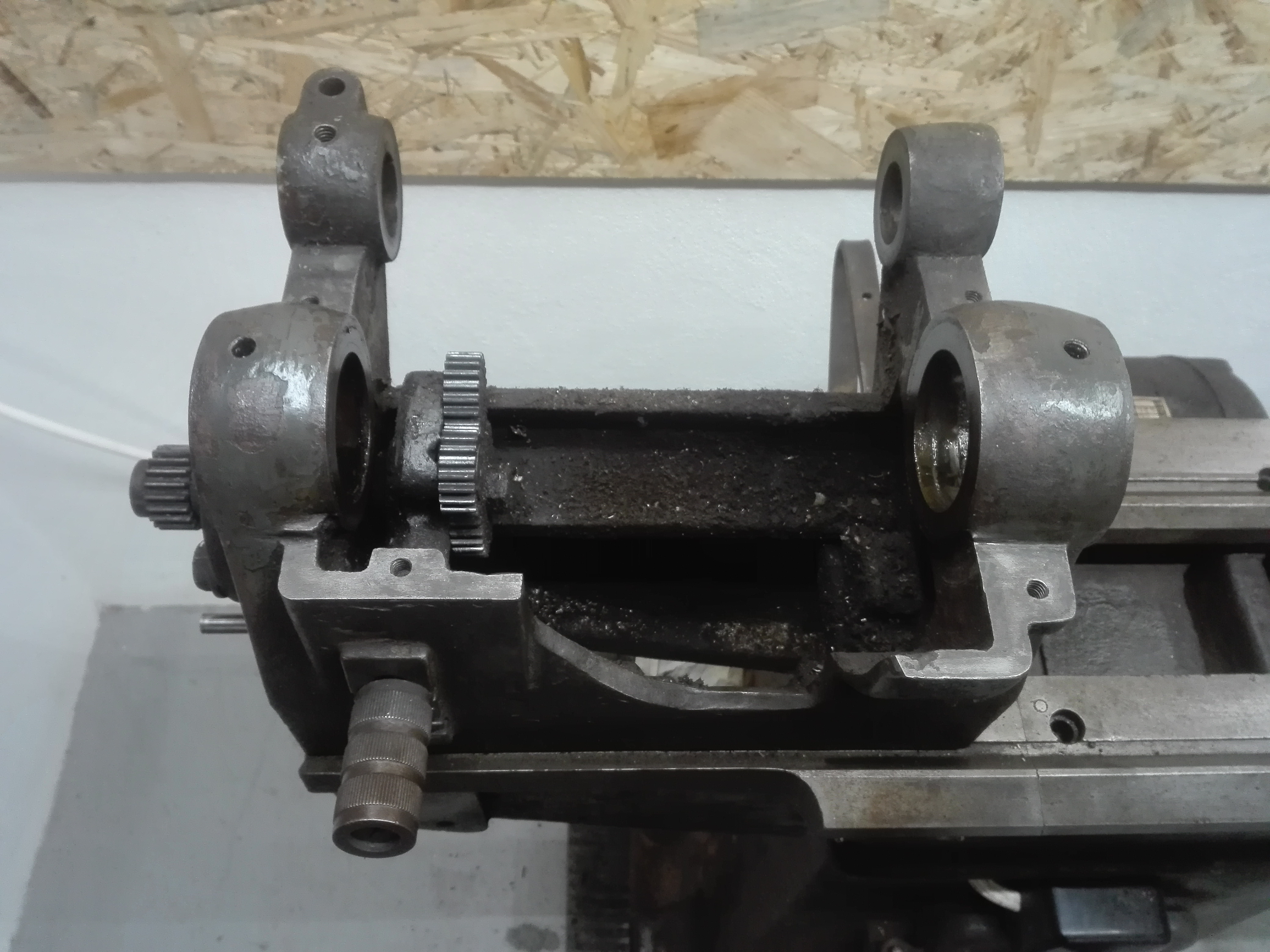

Dekuji za rady tak dnes jsem zase trochu pokročil přírubu mám sundanou, i universalku jsem ze zadu otevřel a odhnojil dal jsem do ní olej bez čelistí chodí nádherně problém je když tam dávám čelisti jsou univerzální oboustrané a pak to jde ztuha zítra nafotím a podařilo se mi vylisovat vřeteno všechno je zamaštěné za to století co je na světě a v rámu je ještě hromada špon
ted to vše očistit odmastit a dát ho trochu k světu

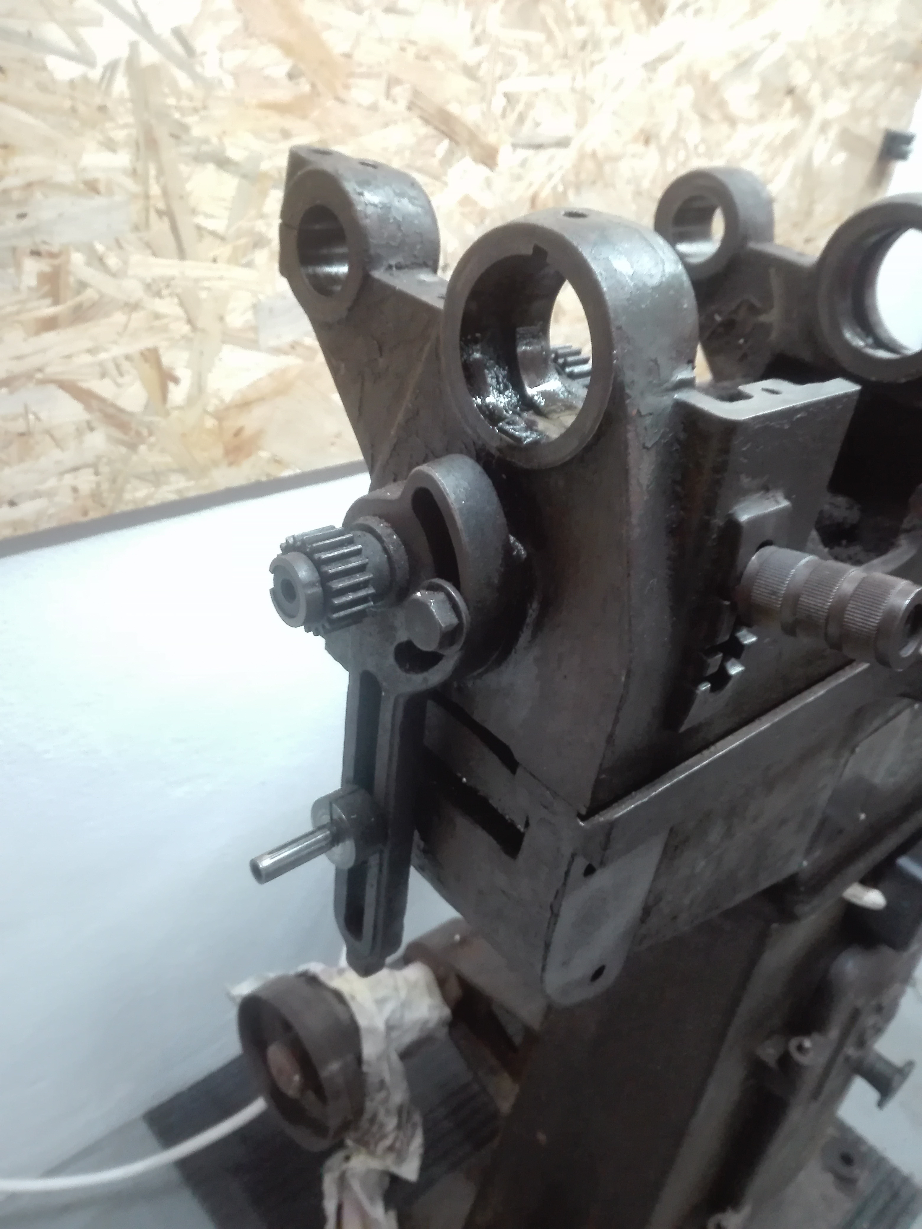

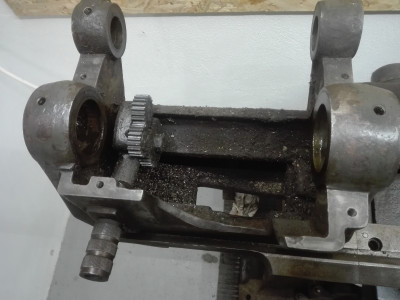

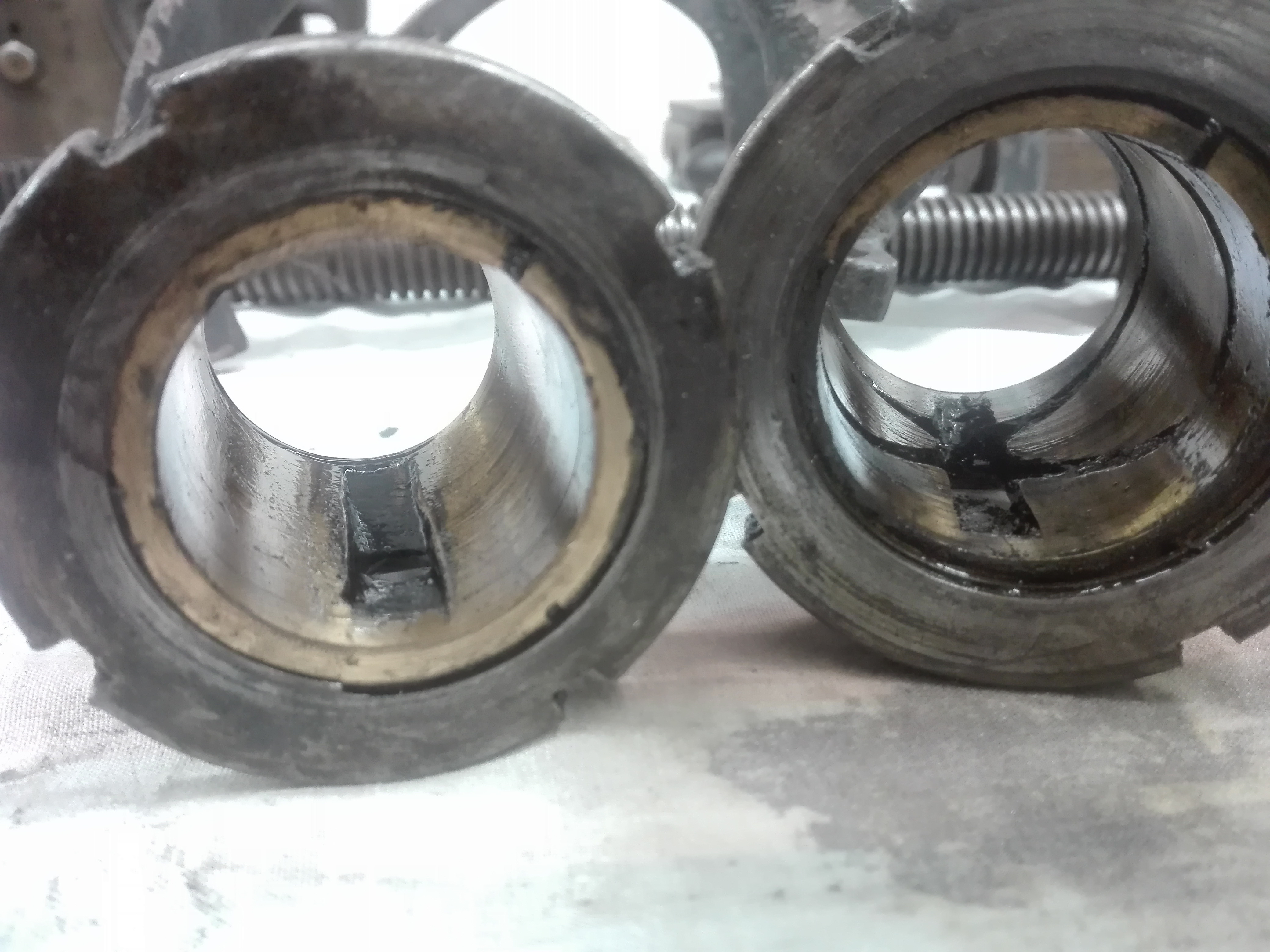

tady je foto do těch bronzových uložení patří tedy filcový knot ?
mstreicher
Příspěvky: 830
Bydliště: Zichovec
2. 12. 2020, 7:46
Zkontroluj si stav rezervoarku ve vreteniku. V kazdem loziskovem domecku je vespod mala dira. Vycisti to. Filc vyrez na velikost otvoru v lozisku, aby malo trcel dovnitr, ale ne moc. Vetsi cast by mela byt namocena v oleji v rezervoarku.
A kdyz uz mas vreteno venku, tak si ho dej na prizmaticke podlozky a zmer na nekolika mistech. Jestli ho nemas nekde "ovalne".

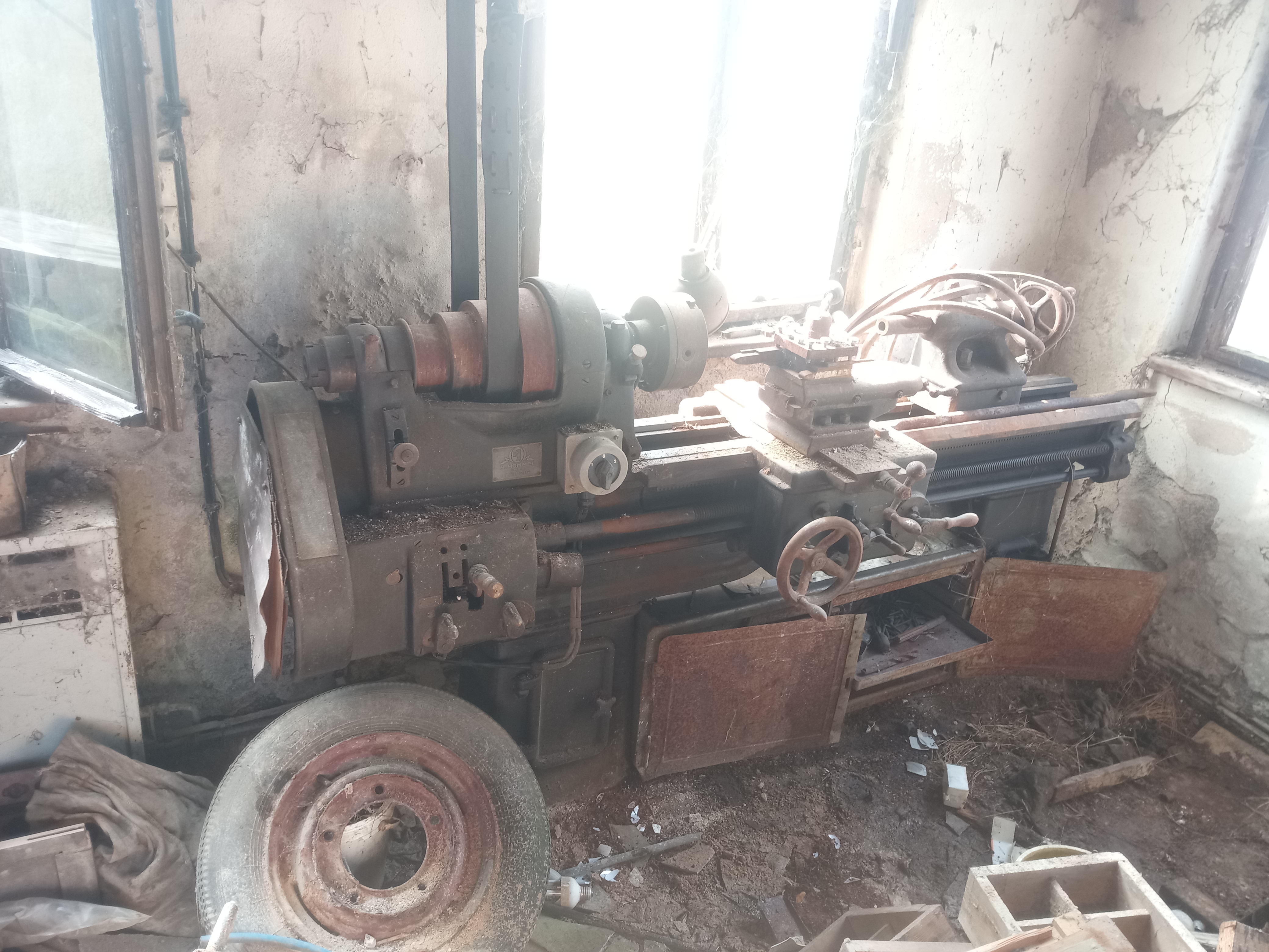

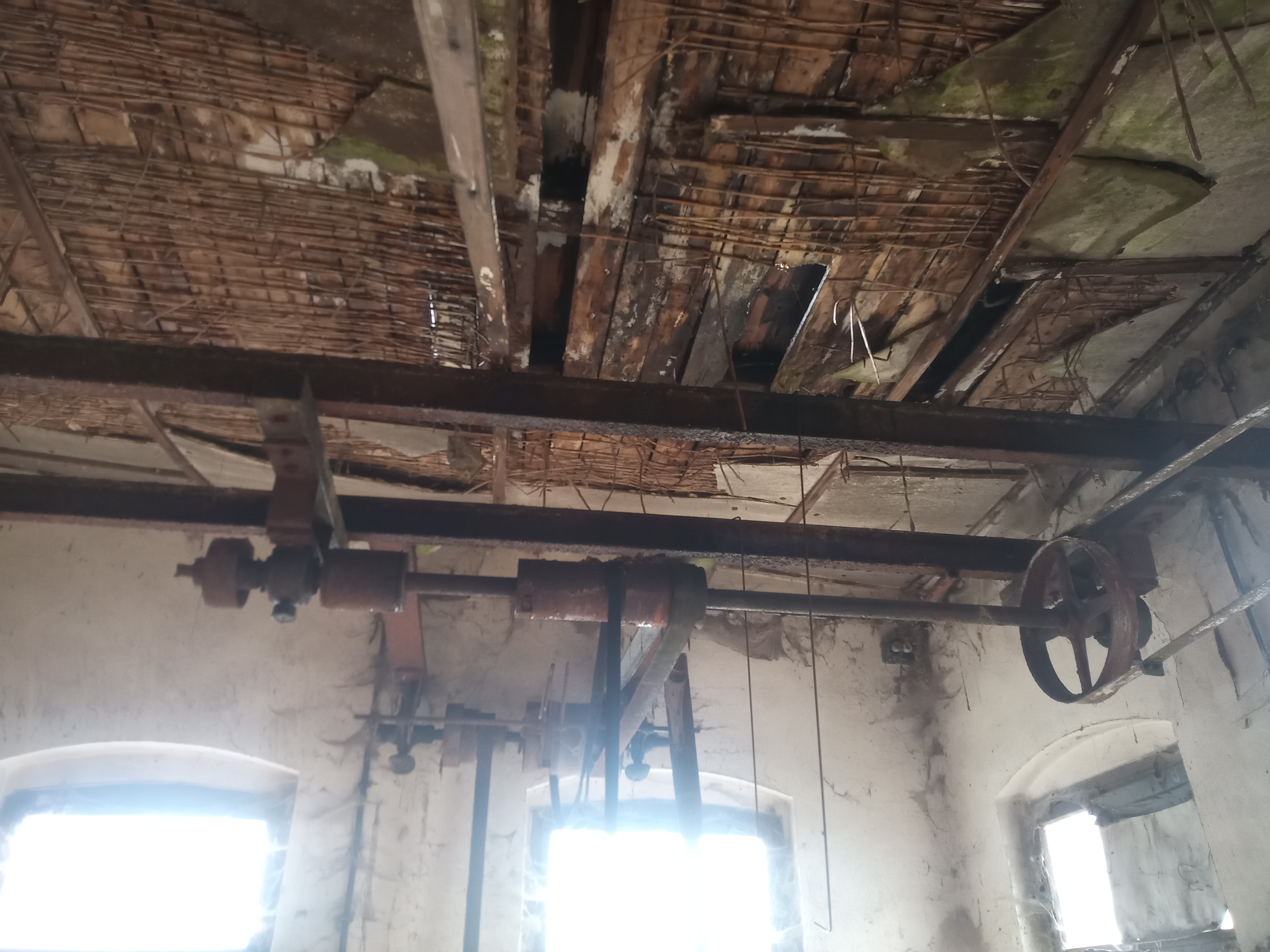

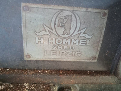

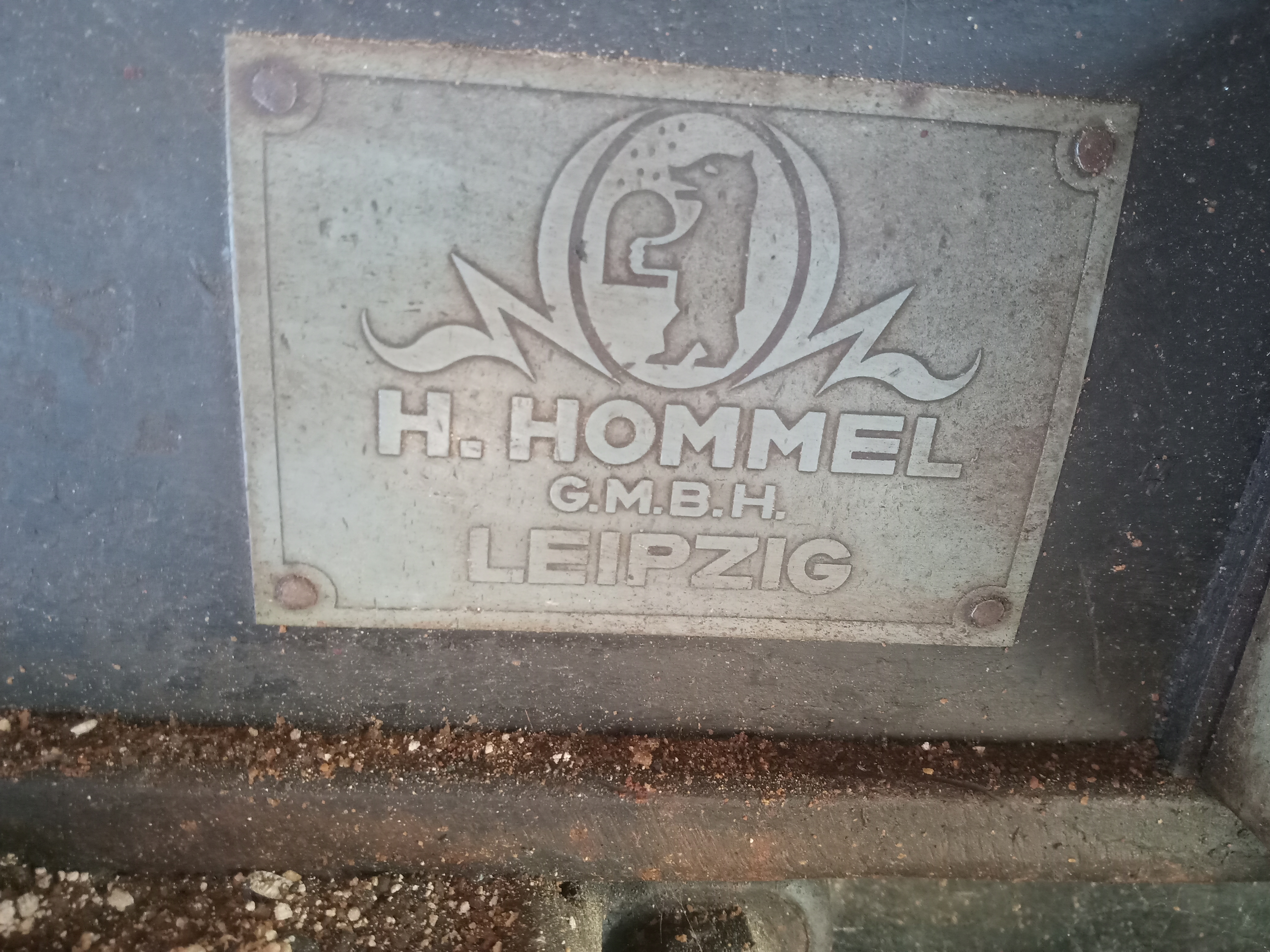

Odpovídám na dotaz " poznáte typ soustruhu?"
V nedávné době jsem koupil podobný soustruh, ale asi starší model. Manželka zesnulého majitele mi říkala o stáří víc jak 100 let. Na jedné z fotografií je štítek výrobce.
Pára má stále svou sílu a kouzlo jednoduchosti 😉
david.1
Příspěvky: 1169
Bydliště: doma
20. 3. 2022, 11:14
Já nevidím tu páru :( . Jestli jsi teda nemyslel,jak se pářilo z ,,podlahy" pod tím soustruhem..
Aha,už vidím.Zapínala se tím zapínačem na vřeteníku. Zajímalo by mě: to se musí vyhodit úplně včechno,nebo se z toho dá ještě něco nějak využít?

Proč jsi tolik negativní ?
Jestli nejsou prasklé důležité součástky nebo lože tak poběží dál. Zdání klame. Už jsi někdy měl příležitost vidět takhle starý stroj z blízka.
Myšlenka s párou? Jsem přesvědčen, že stroje vyrobené v době páry jsou jednoduché a dlouhodobě funkční s běžnou údržbou (mazání). Zkrátka obdivuji jakékoliv parní zařízení a jsem velký fanoušek. Rád bych jeden vlastnil. 🤗

Tady jeden máš, je určitě z te foby vzhledem k stropni transmisi
https://aukro.cz/kovoobrabeci-soustruh-7007361126
