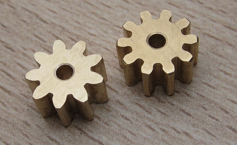

Ale notak pánové, jako kdybyste nikdy nedělali sami něco jen tak pro radost. Víte jaká je to paráda, když upnete mosazný váleček do vlastnoručně vyrobené odvalovačky a ono vám to udělá takovéhle krásné kolečko? Navíc, tohle korigování je pro mě ještě dost neprozkoumané téma a tak se rád něčemu novému přiučím.
