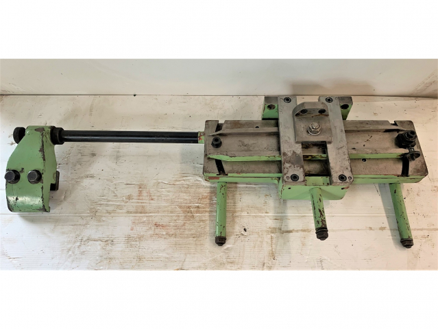

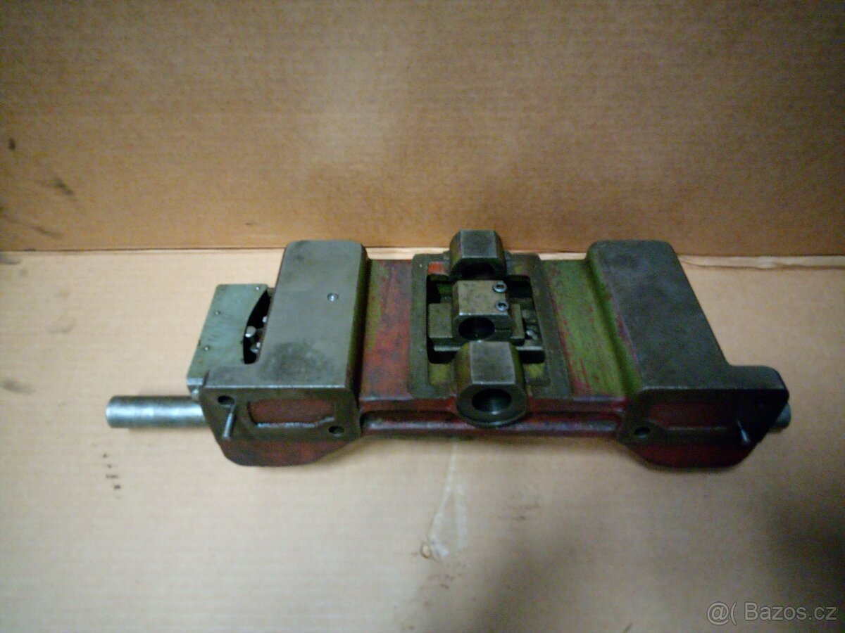

Ahojte,
poradí mi niekto, ako vyzerá originálne kužeľové pravítko SU32?
WEB má 2 verzie, predpokladám, že správne je len jedno :-)
Buď toto,
alebo toto
Ďakujem, Andrej.

tak já mám na su32 tu hornější verzi
Příspěvky: 3907
Příspěvek 23. 3. 2022, 11:34
jergus.balaz píše: ↑23. 3. 2022, 7:30 Napíš Pieskomilovi. Keď ste boli u mňa, tak mal tuším v aute tu variantu 2.
Veď to je na tom to blbé. Mal ho v aute pre mňa :lol: . Bol mi ho zobrať dakde pri Olomouci, kde som ho kúpil ako zaručene k SU32
ovi-ivo píše: ↑23. 3. 2022, 9:29 tak já mám na su32 tu hornější verzi
Áno, všetko nasvedčuje tomu, že to horné je to pravé.
A teraz vystáva otázka... Z čoho je to druhe? :)

Tak tohle vím opět naprosto přesně. :lol: :lol:
To druhé pravítko je na 100% ze soustruhu SUI32, mám ho doma namontované.
