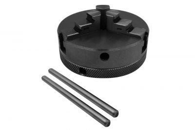

Ahojte,
na malú 4 os by sa mi hodilo takéto miniskľúčovadlo:
Bral by som ho s Pauilimotu. Síce píšu rozsah upnutia do 55 mm, ale nepíšu, ako fungujú čeľuste - sú 2 sady vnútorné+vonkajšie,alebo sú obojstranné? Neveiete niekto?
Ďakujem, A.

mit Wendebacken - s reverzibilními čelistmi (aspoň podle deepl.com)

bacha
otázkou je jak tenhle systém utahování snese oba smysly otáčení
aby se to na jednu stranu nepovolovalo

Poznamenávají tam ještě, že při obrácení čelistí je nutné zaměnit čelisti č. 1 a 3, takže mi to přijde, že je tam použit obvyklý postup jako u každého takového sklíčidla. Nicméně sklíčidlo, které se utahuje tím otočným kolečkem bych si asi nekoupil, byť z jiného důvodu (že bych se bál, že se bude samo povolovat).

testone píše: 3. 4. 2022, 12:30 bacha
...aby se to na jednu stranu nepovolovalo
Pri tých frézičkách fí 3 mm sa toho moc nebojím :-). Ale asi by som kvapol loctite, meniť ho nepotrebujem.
prochaska píše: 3. 4. 2022, 2:13 Nicméně sklíčidlo, které se utahuje tím otočným kolečkem bych si asi nekoupil, byť z jiného důvodu (že bych se bál, že se bude samo povolovat).
Myslíš že aj pri nízkych otáčkach na 4. osi? Na sústruhu si to viem predstaviť, v tejto aplikácii to snáď nehrozí. Či?
Příspěvky: 8472
3. 4. 2022, 7:51
Bál bych se, že to povolí vibracemi. Ve skutečnosti jsem takové sklíčidlo nikdy neměl, ale říkám si, že strmost té spirály bude blízko hranice samosvornosti a to by mohlo zlobit. Ale nevím to, jen si to myslím.
Příspěvky: 3819
3. 4. 2022, 8:19
Ja to risknem. Mám tam momentálne plnotučnú TOS 80 mm, ale je to trochu hebedo. Budem na tom strúhať drevo a plast, tak by to mohlo nejak držať.

Podle tvaru bych tipnul že je to sklíčidlo k Sieg C0 s upínacím závitem M14x1.

Je otázka jak ho chceš přidělat na vřeteno.
Není lepší si pořídit na malé věci do vřetena kleštinový upínač ER40?
Je k dispozici rozsah 2 - 32mm upnutí podle kleštiny.

No s tím sklíčidlem jsem s nespletl.
Bohužel z té fotky Tvé osy mi není jasné jak tam tu hlavu dáš.
Jinak jen technická - Sieg C0 nemá revers.
Co se týče otáček tak ta hlavička na ose nebude mít problém - C0 točí až 4000 ot/min.

Tady vidím problém. Uchycení té hlavy - je na závit, při reverzu se může uvolnit.
