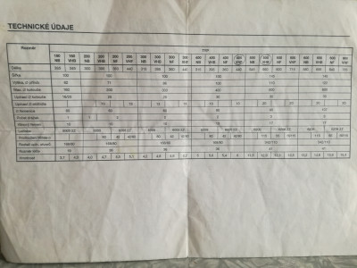

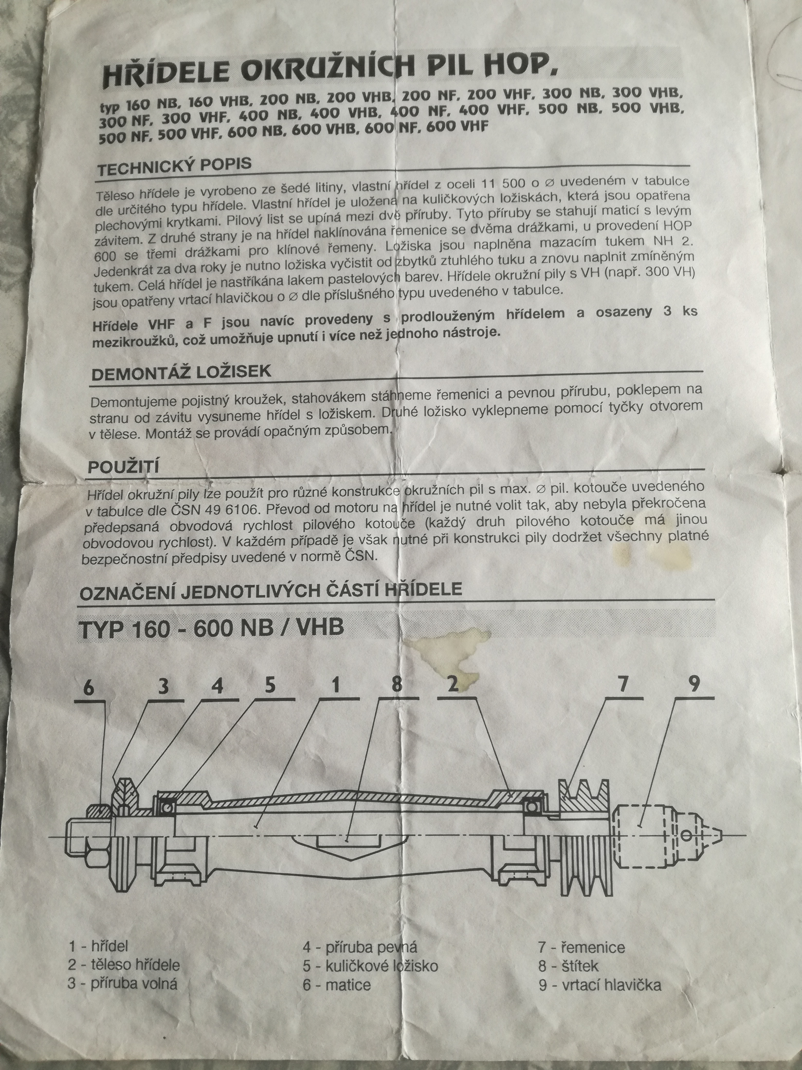

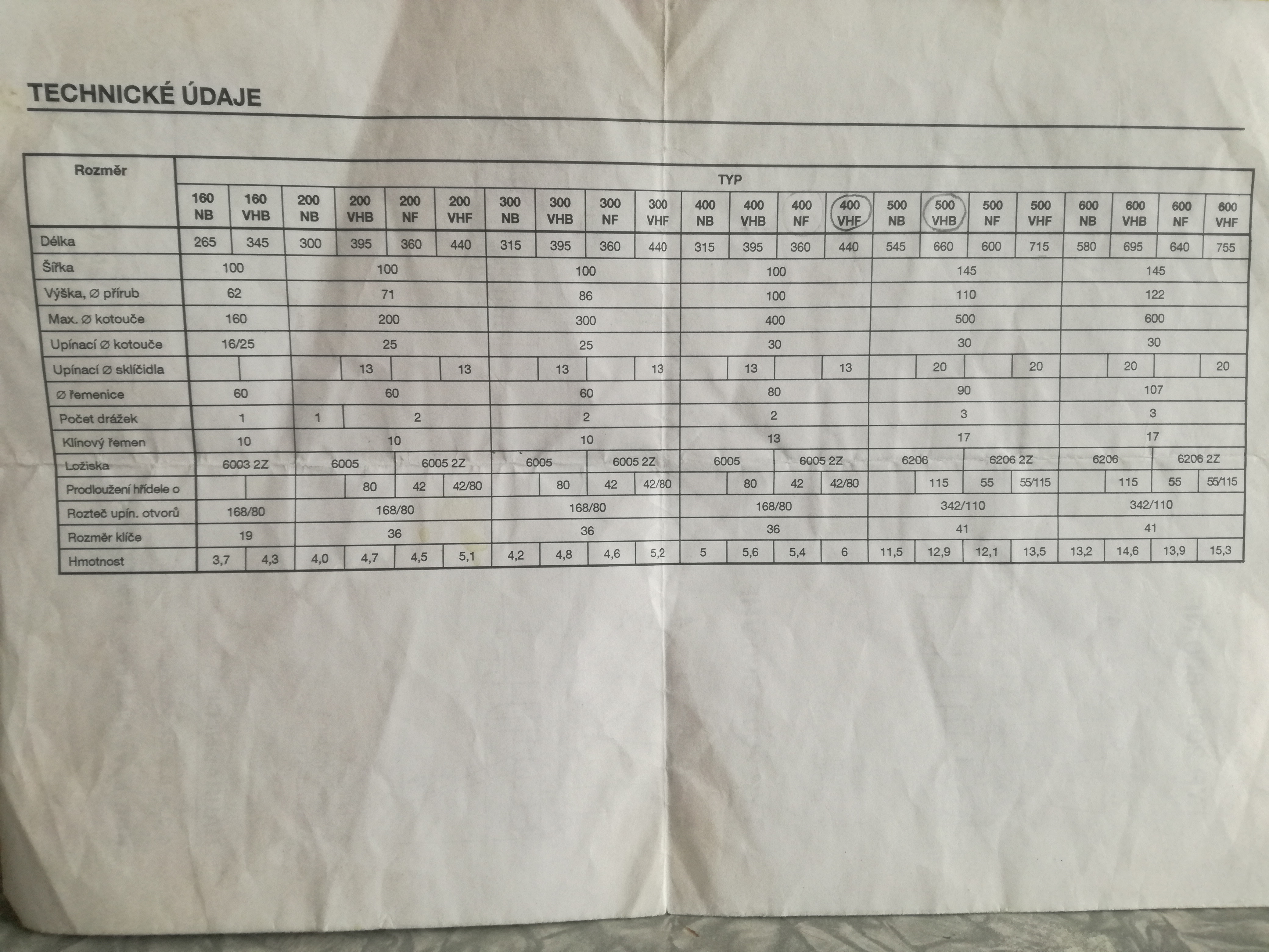

Příspěvky: 7571
17. 4. 2022, 7:37
Nebylo by jednodušší koupit celou hotovou hřídel i s domečky a přírubami atd?
často se to vyskytuje po bazarech a inzercích a burzách, většinou nepoužité
Příspěvky: 2682
17. 4. 2022, 7:44
Jednodušší to určitě je. Krouhal jsem ji ale nedávno z ETG 88 (mám tu pár zbytků).
