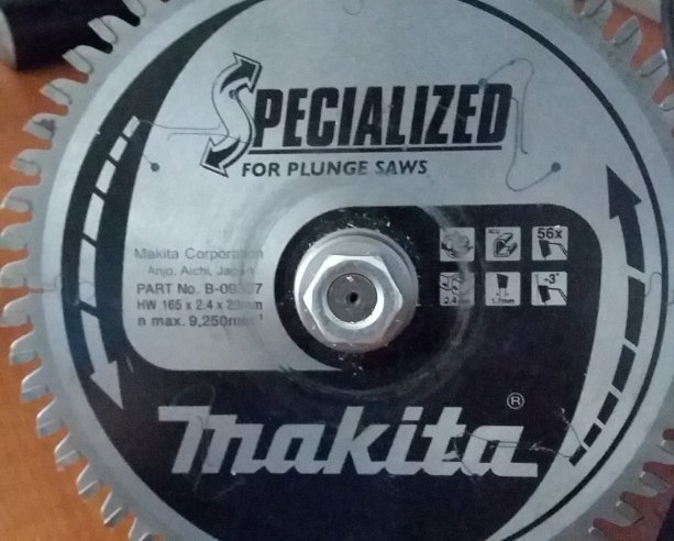

Příspěvky: 3611
24. 4. 2022, 12:55
Otázka je, kolik toho chceš dělat = kolik do toho můžeš investovat.
Na hliník jsou spec kotouče :
Řeže to opravdu dobře, ale chce to mazat olejem. Stačí normální řepkový.
Spíše budeš mít problém udržet rovný řez. Možná použít robusnější jekl a udělat si na něj vozík z ložisek.
Trubka má většinou snahu se po rozříznutí "otevřít". Tak pozor při dořezávání.

Kotoučem na pur panely do mafla, je to vlastně kotouč na hliník , kotoučem na dřevo to nedělej ,udělá ti otřepy a zničíš ho ,má moc velký úhel čela. Nejrozumější poměr cena výkon 160mm na hliník maj v Hornbachu .
