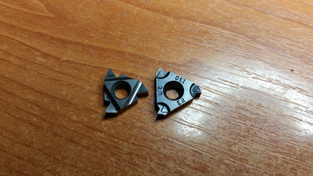

Objednal jsem si z ebay závitové destičky a trochu mě zaráží , že částečný profil označeny treba AG60 nebo AG55 mají druhý zub, plný profil označen treba ER 2,0 nemá druhý zub. Nemá to být obrácene ?

Miki2t píše: 16. 10. 2019, 2:19 Objednal jsem si z ebay závitové destičky a trochu mě zaráží , že částečný profil označeny treba AG60 nebo AG55 mají druhý zub, plný profil označen treba ER 2,0 nemá druhý zub. Nemá to být obrácene ?
Obráceně to být nemá. U univerzálního plátku je profil jakoby "zaříznut" do tělesa plátku aby se tam "vešlo" co největší stoupání. To co vypadá jako další zub už neřeže a je to tam jenom aby se plátek v lůžku opřel co největší plochou. U plátku na konkrétní stoupání je přesně vyroben profil včetně konkrétního radiusu na špičce Ta ploška vedle zubu ti "seřízne" vrchol závitu tak aby tam vznikla ploška /u metrického/ a nebyly tam otřepy. Vlevo univerzál, vpravo stoupání 2 mm.

Děkuji za vysvetlení.

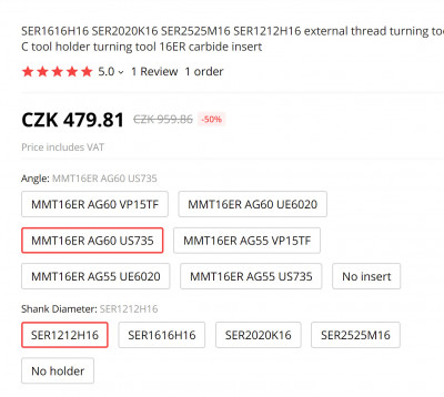

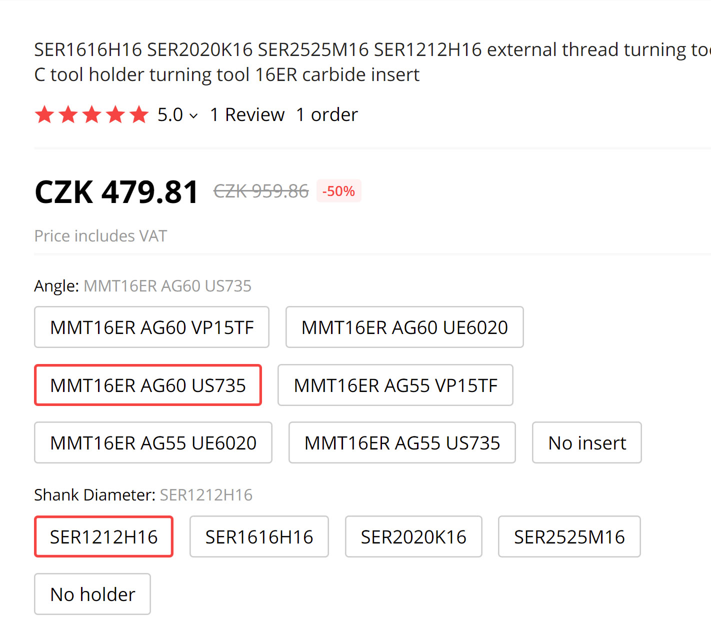

Ahoj kolegové, poradil by mi někdo prosím s výběrem závitových destiček? Objednávám standart 16ER ale trochu nechápu výběr úhlu, za AG60 mají VP16TF nebo UE6020 nebo US735 jako na fotce. Co zvolit, chci plný profil, na standartní metrický závit?
Moc díky

Není to jen úhel, ale i materiál destičky. Číňan to má špatně pojmenované.

A který je který víš, prosím :?:

27. 4. 2022, 5:54
Myslím že jsem bral 6020 na černou a 15 na nerez.
Ale já doma prd poznám :)
Určitě někdo bude vědět víc
Tak jsem našel:
VP15TF General material
UE6020 Steel material
US735 Stainless steel material
