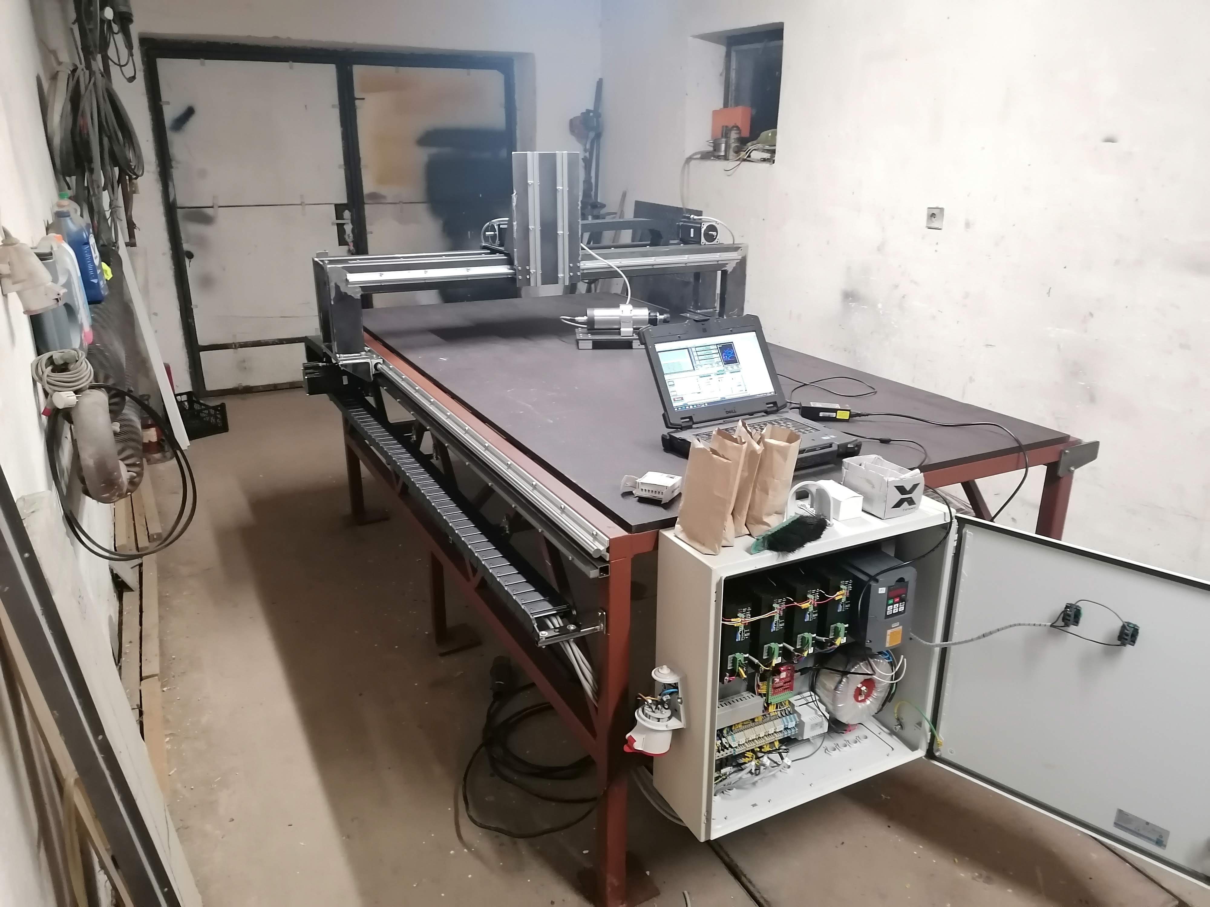

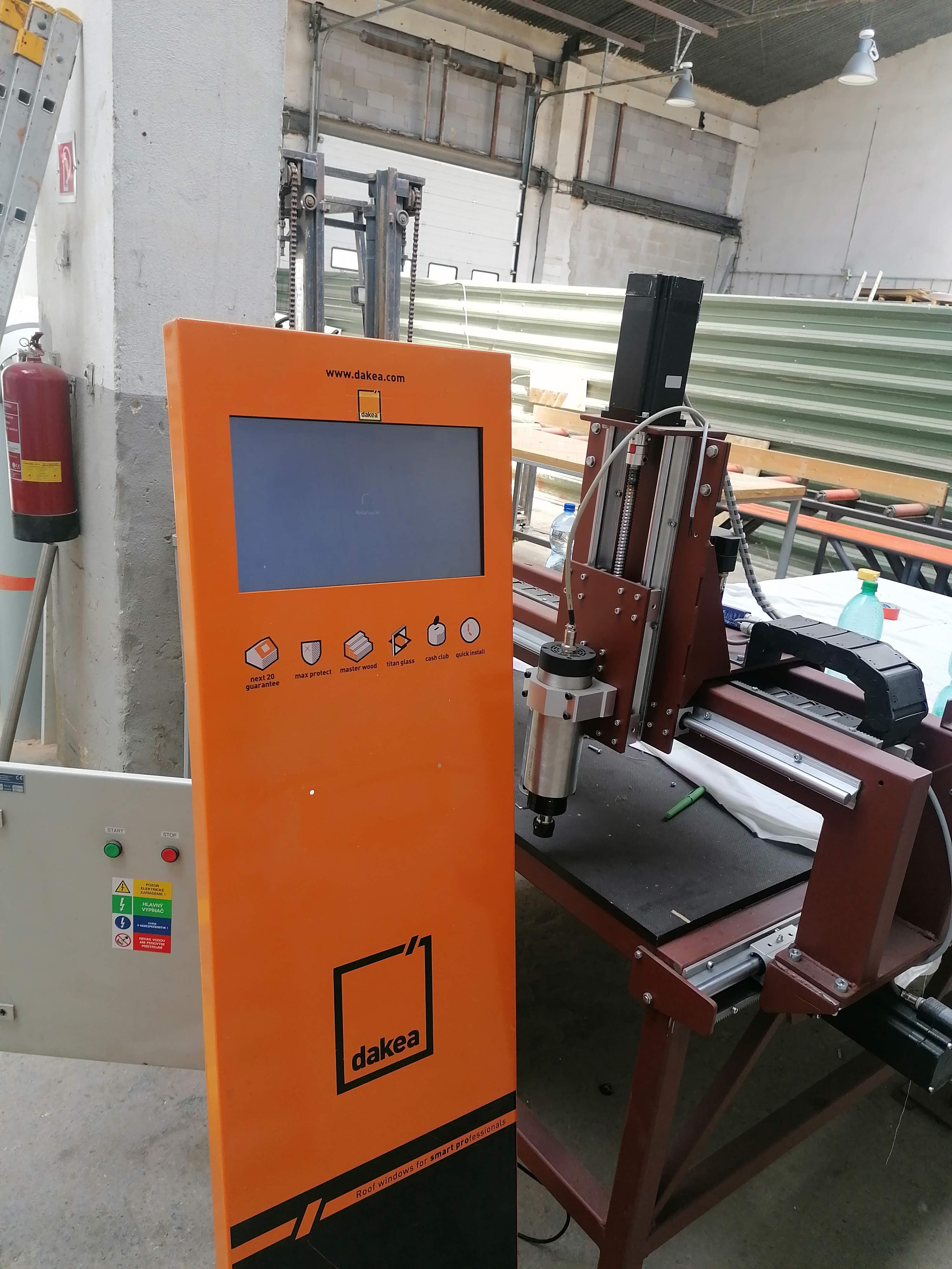

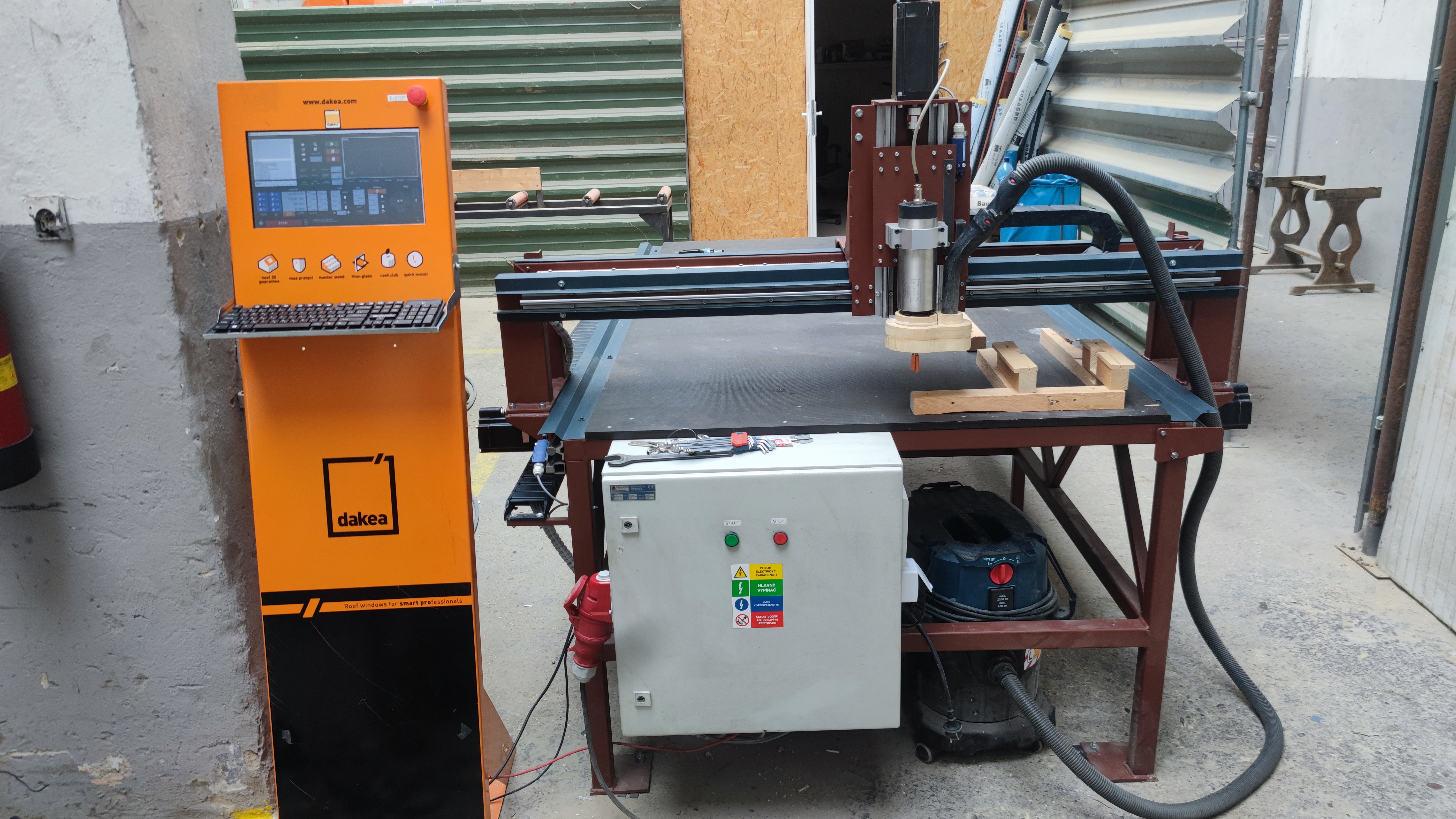

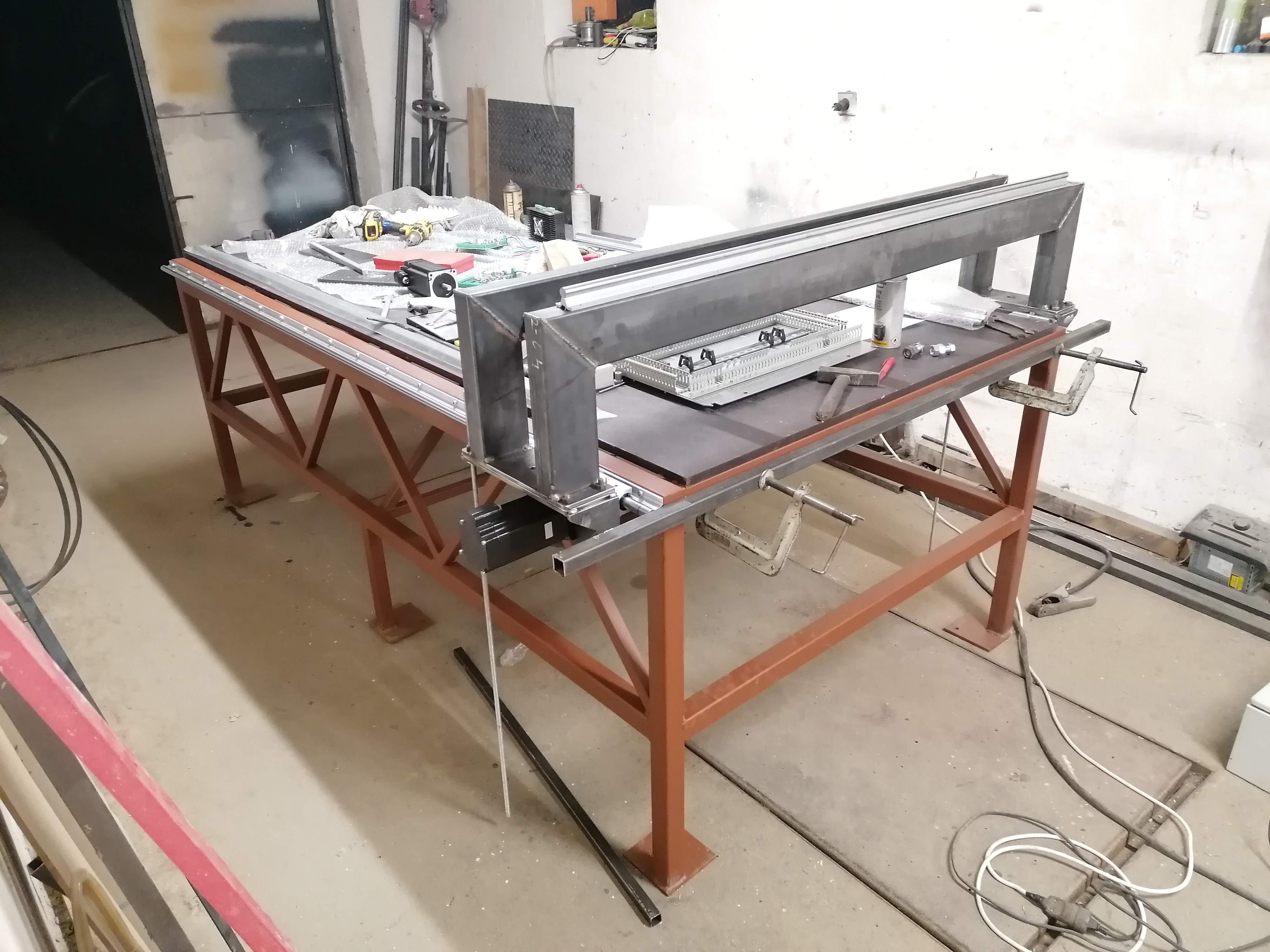

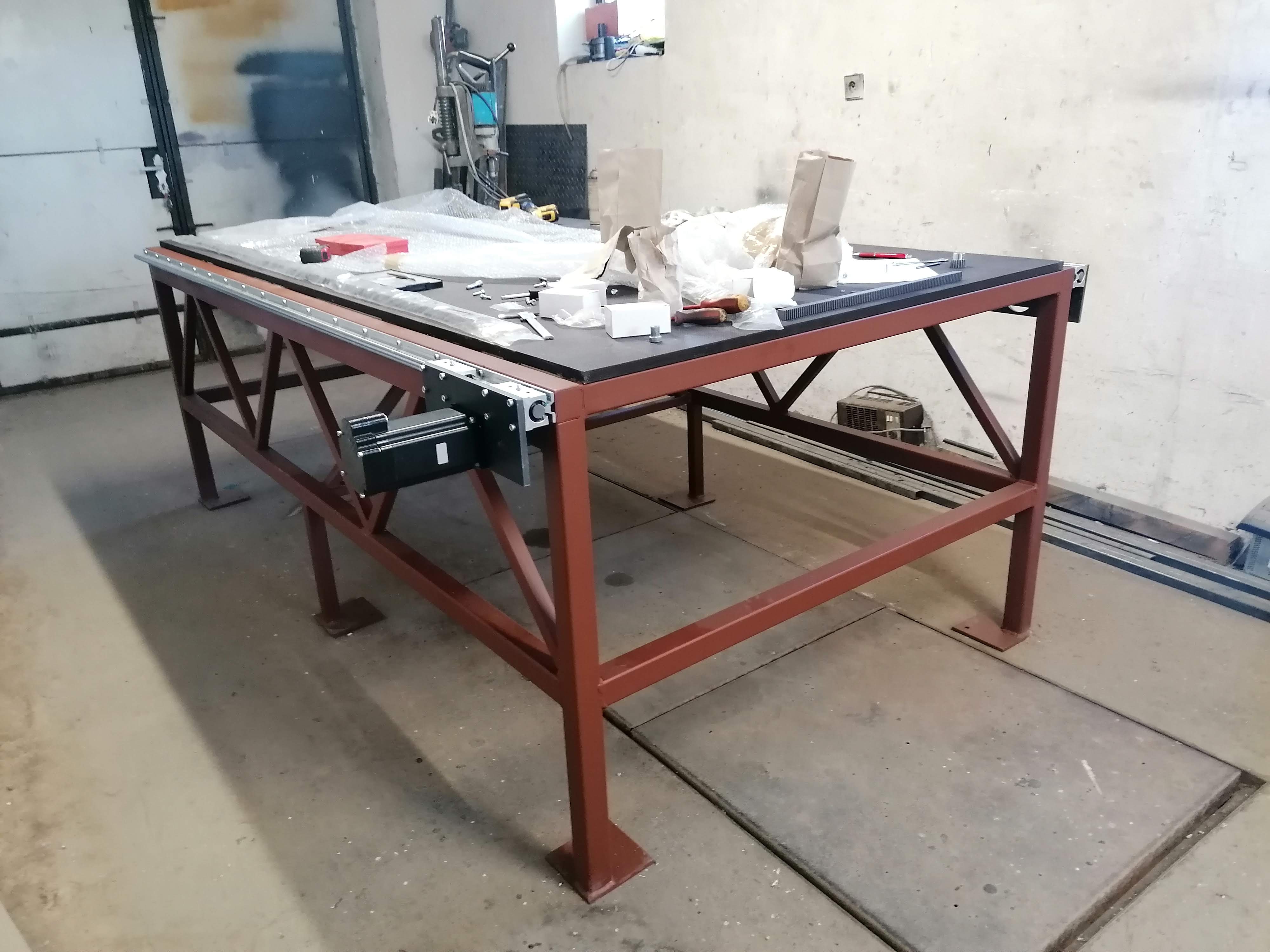

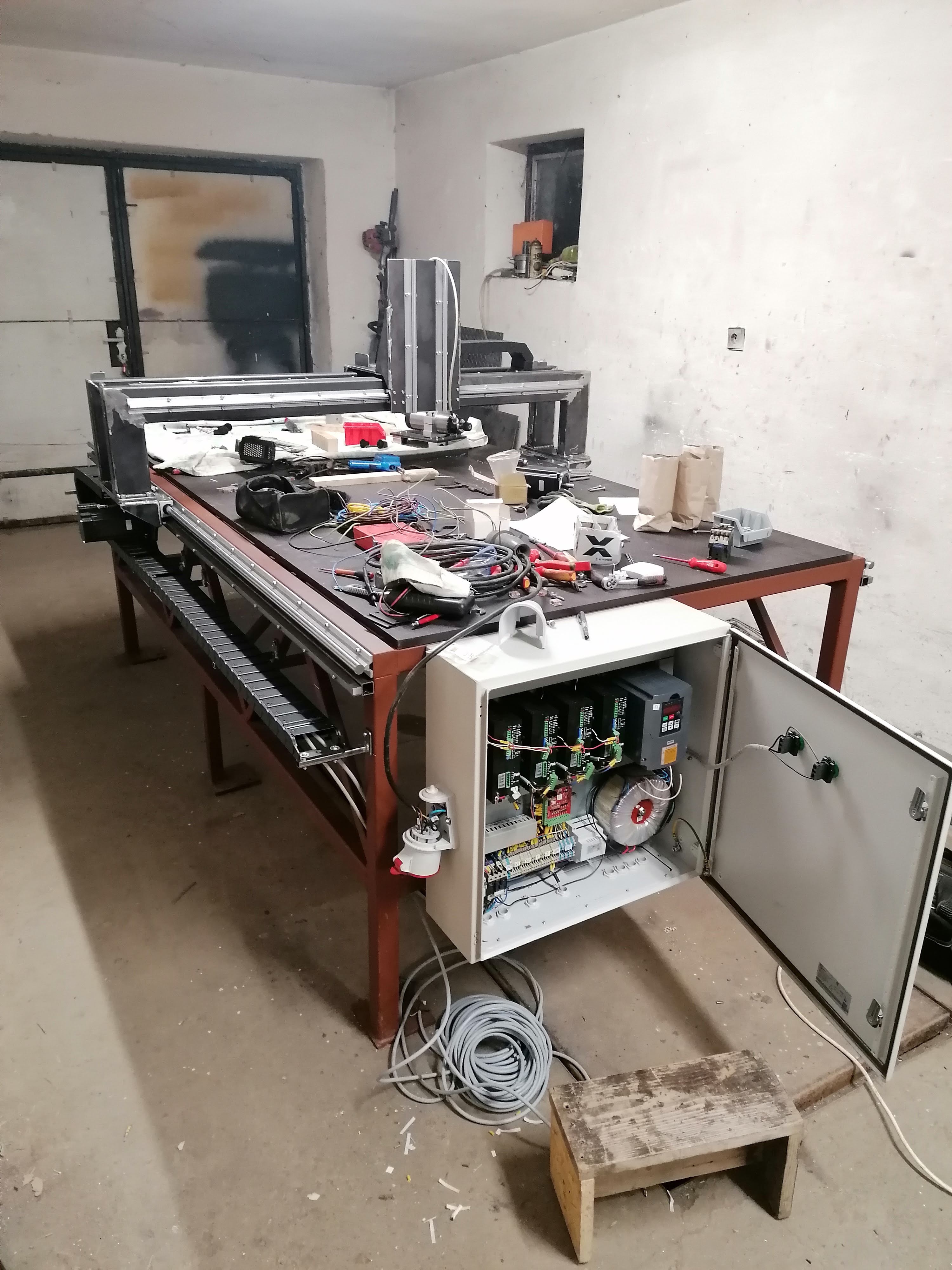

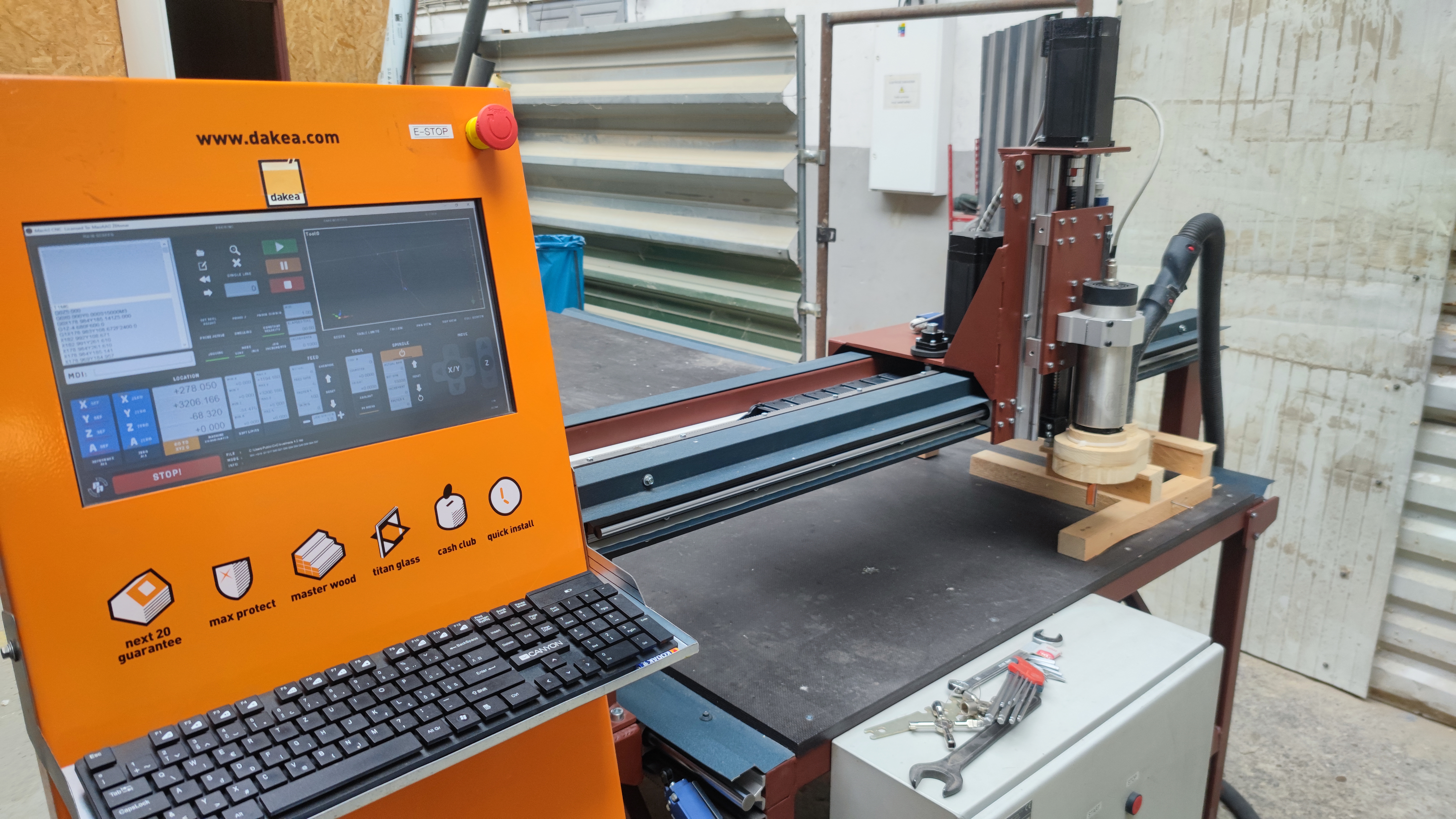

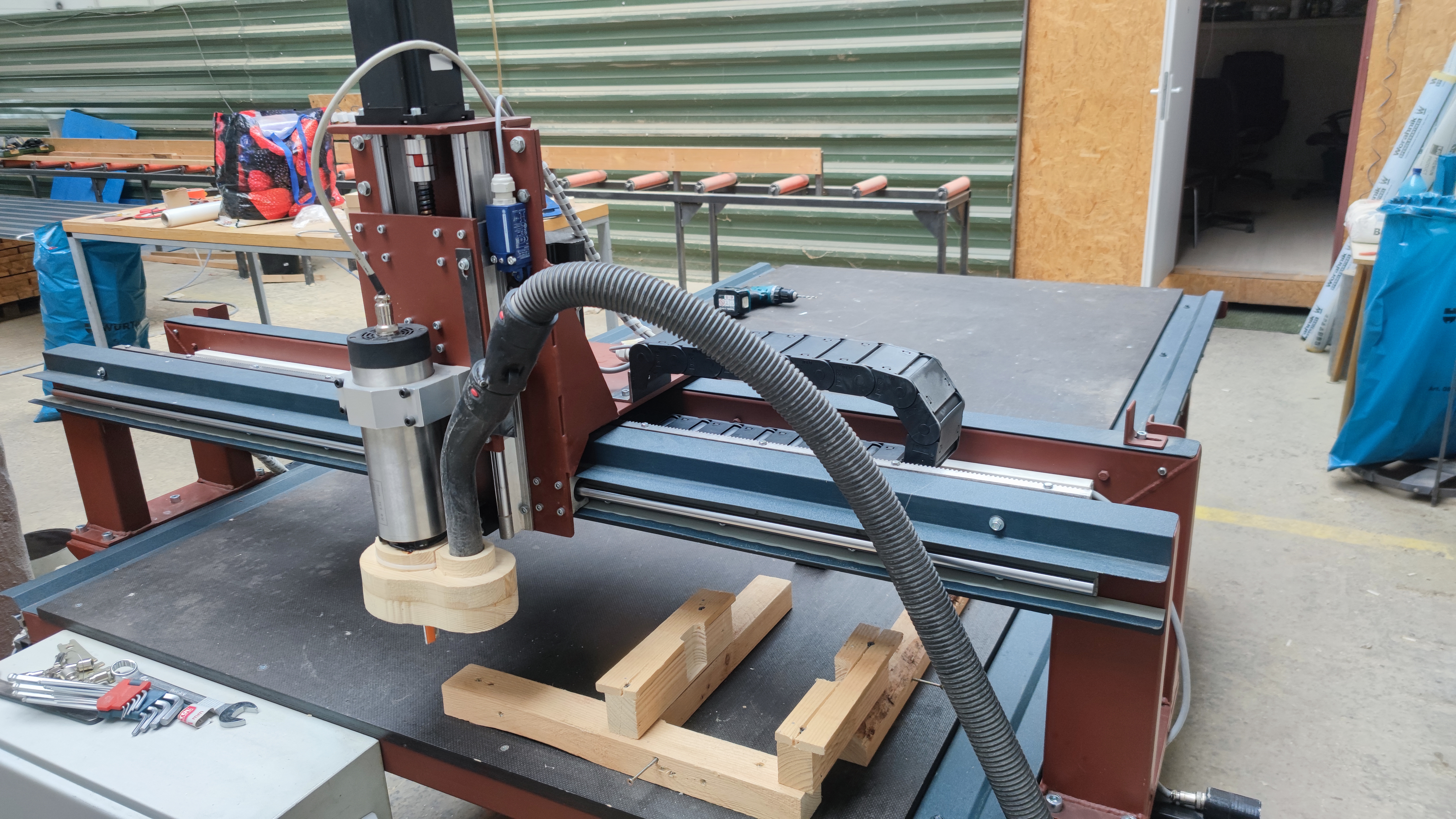

Dobrý deň. Chcel by som sa pochváliť/ zahanbiť mojou prvou stavbou CNC frézy ktorú môžete vidieť na fotografiách. V prvom rade by som vás chcel upozorniť že niesom žiadny strojár ani konštruktér tak ma šetrite 😄. Fréza vznikla z dlhej chvíle respektíve v čase lockdownu ešte pred rokom keď som mal dosť času aby som ho týmto spôsobom zabil. No nakoľko som bol následne zahltený prácou, dostal som sa k jej reálnemu testovaniu až teraz 😄. Pôvodne som nič také ani stavať nechcel, a skôr som chcel urobiť stolovu frézu, ale toto ma vždy zaujímalo a keďže som už predtým mal aké také skúsenosti s obsluhou strojov, tak som si povedal, že ju určite využijem.

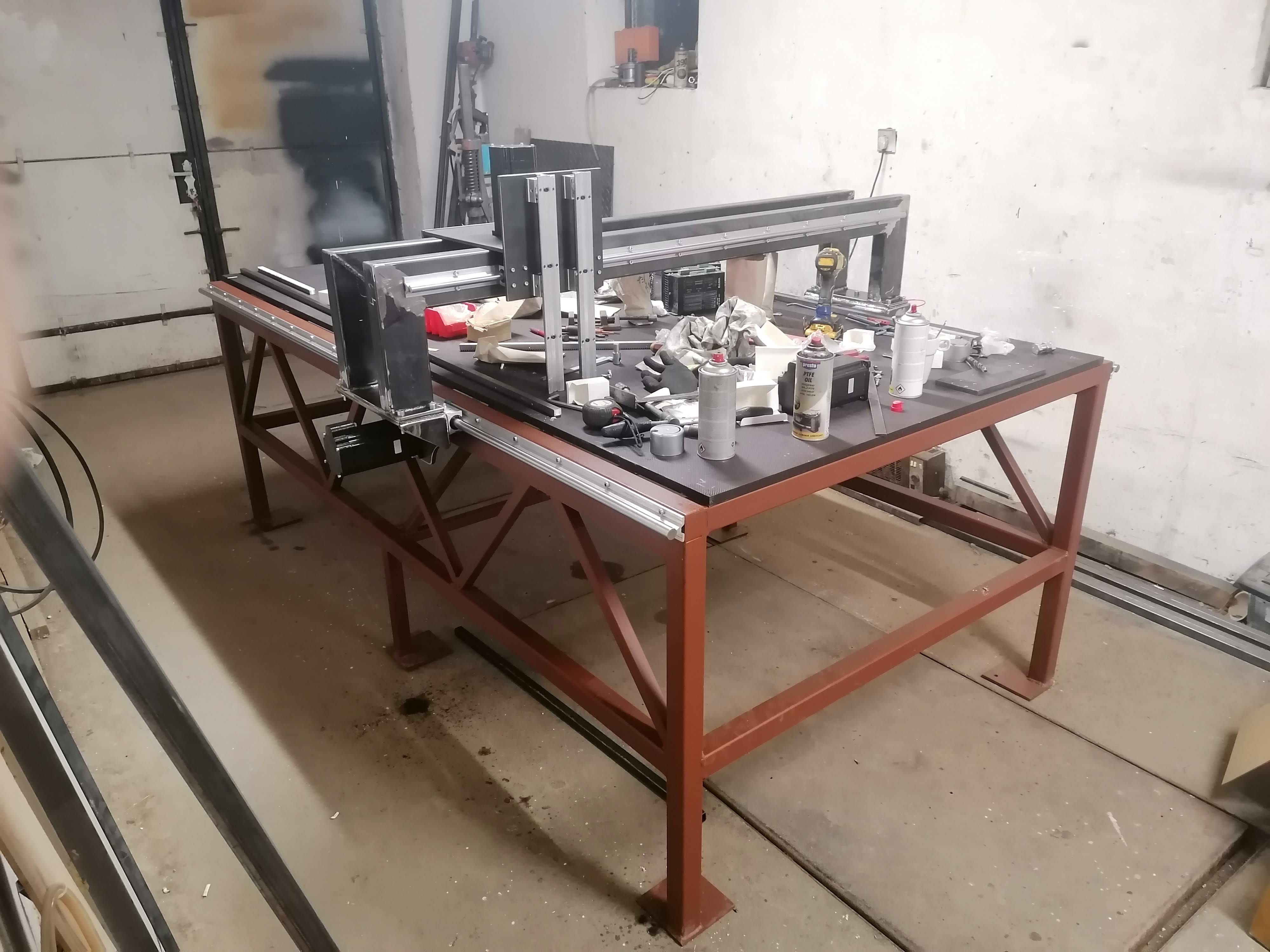

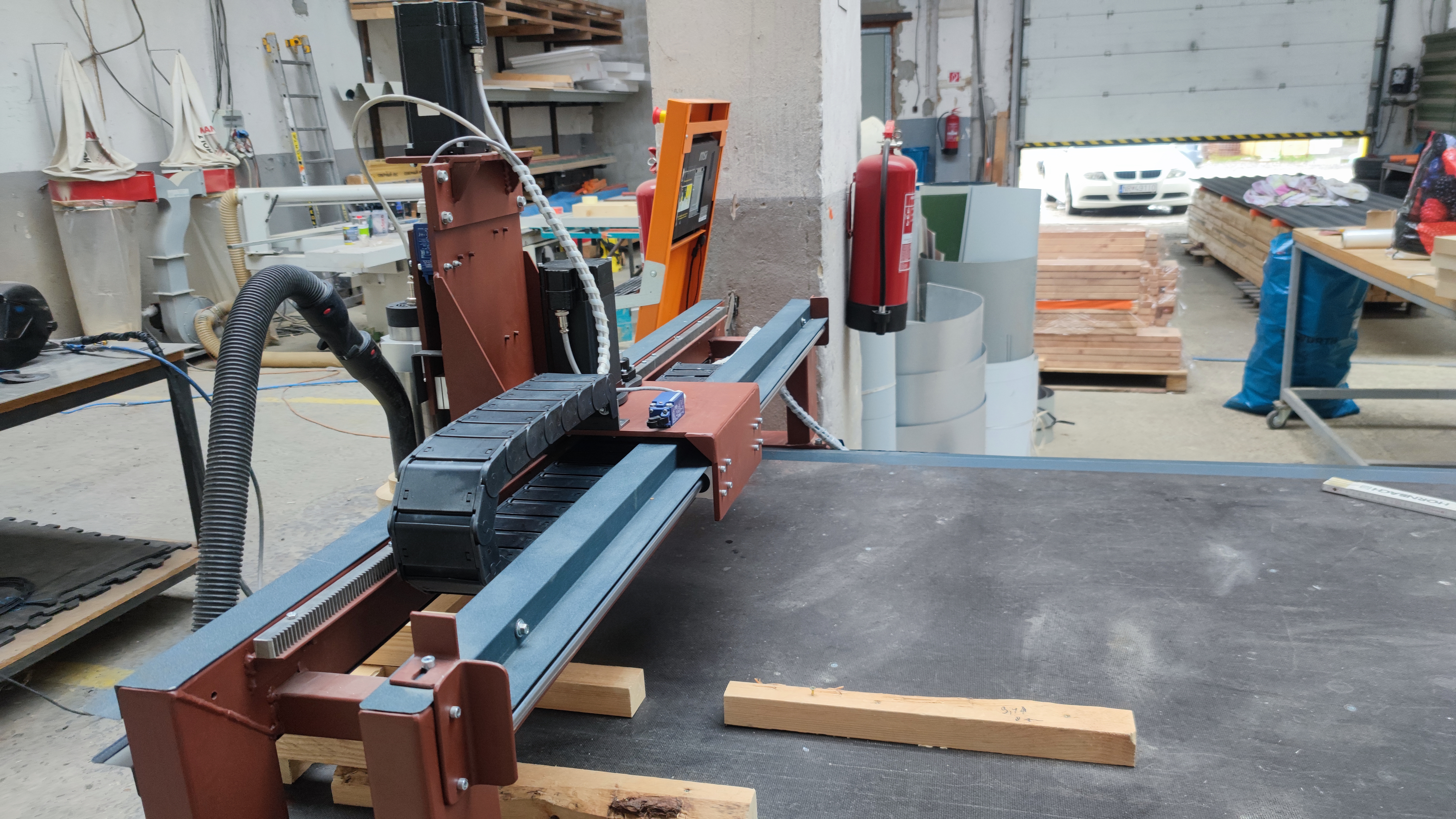

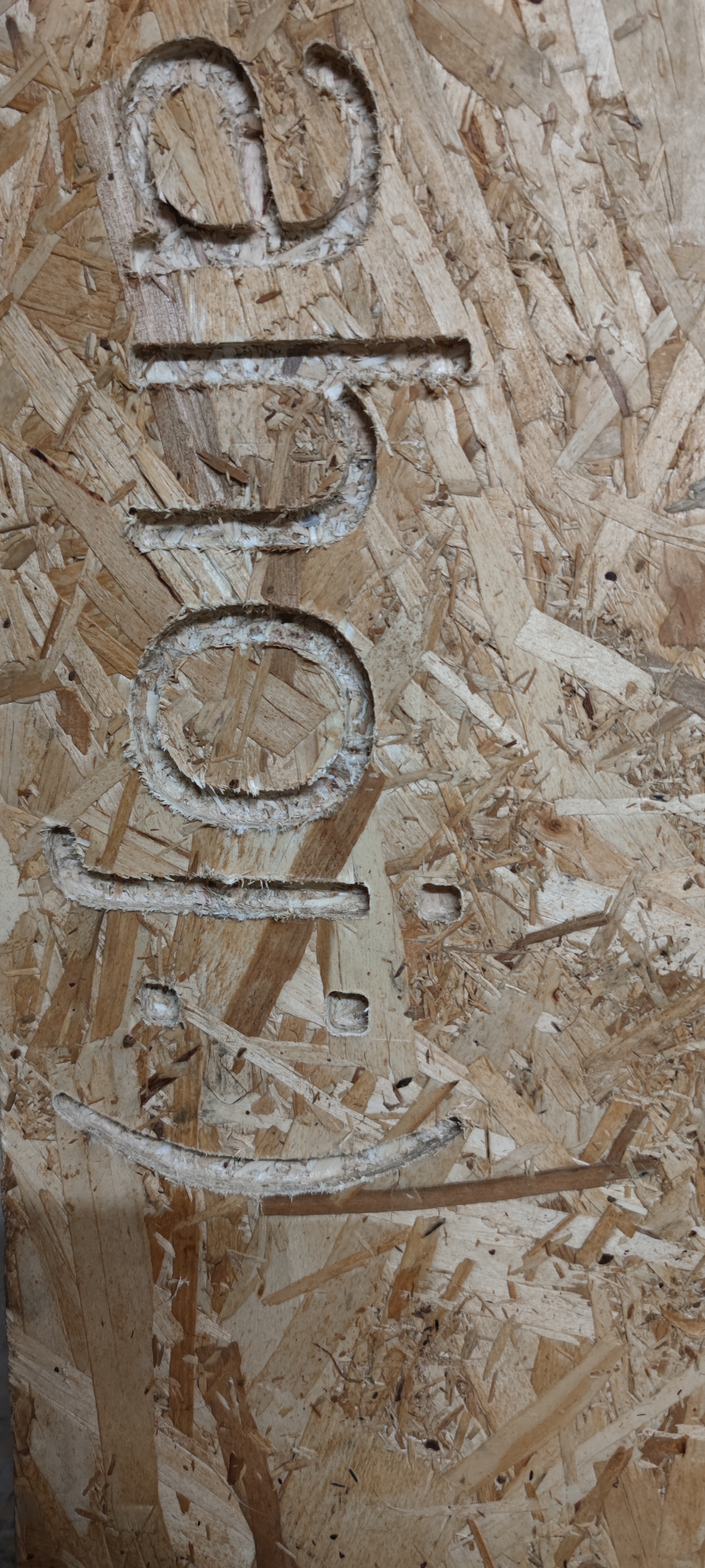

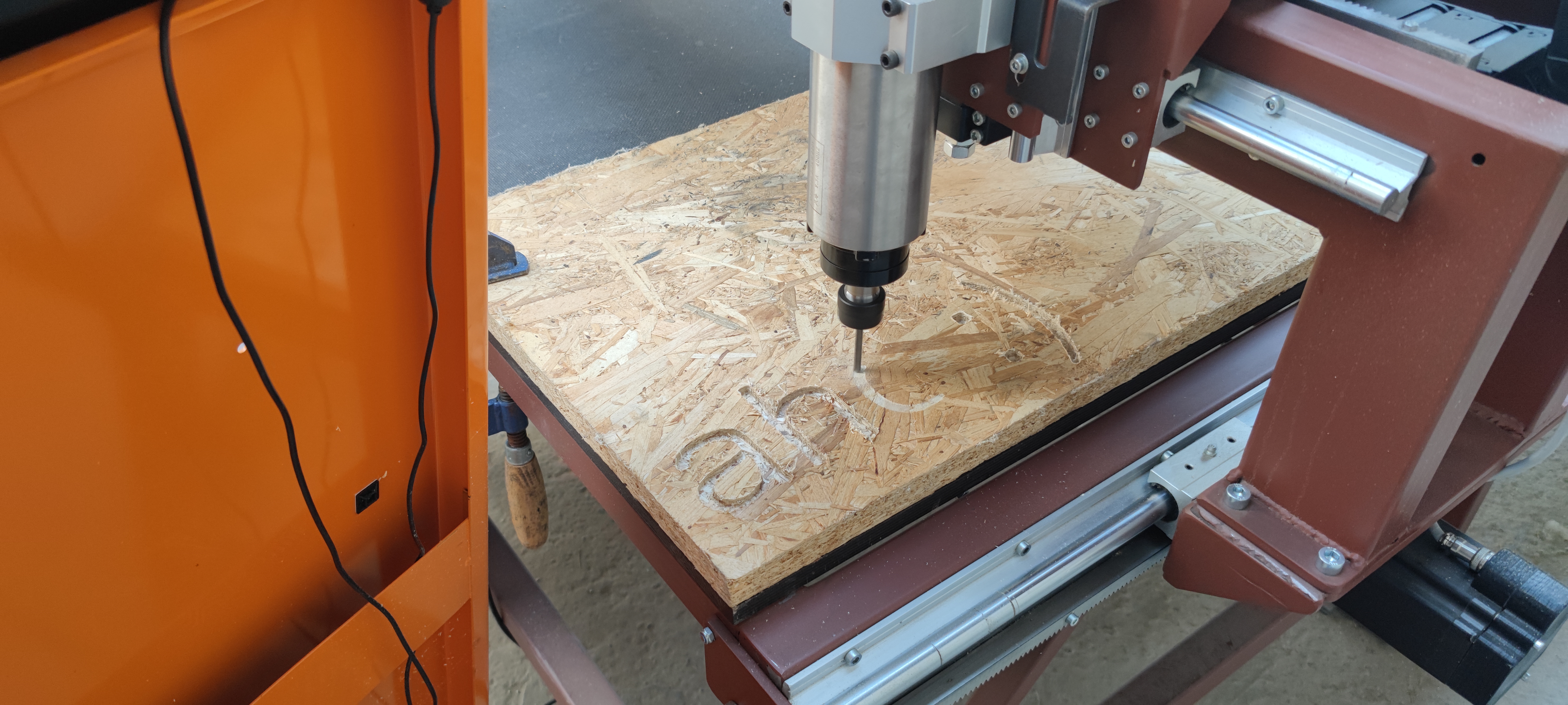

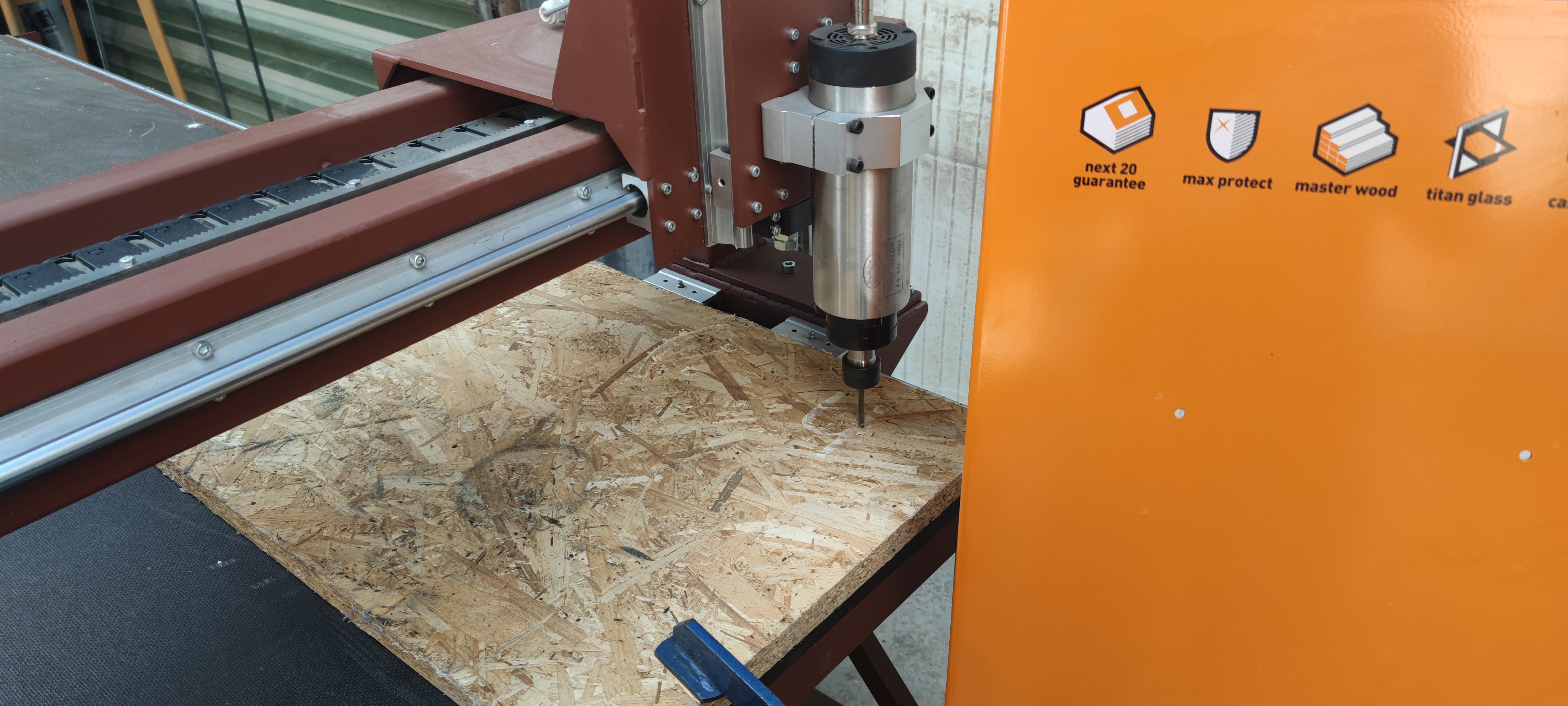

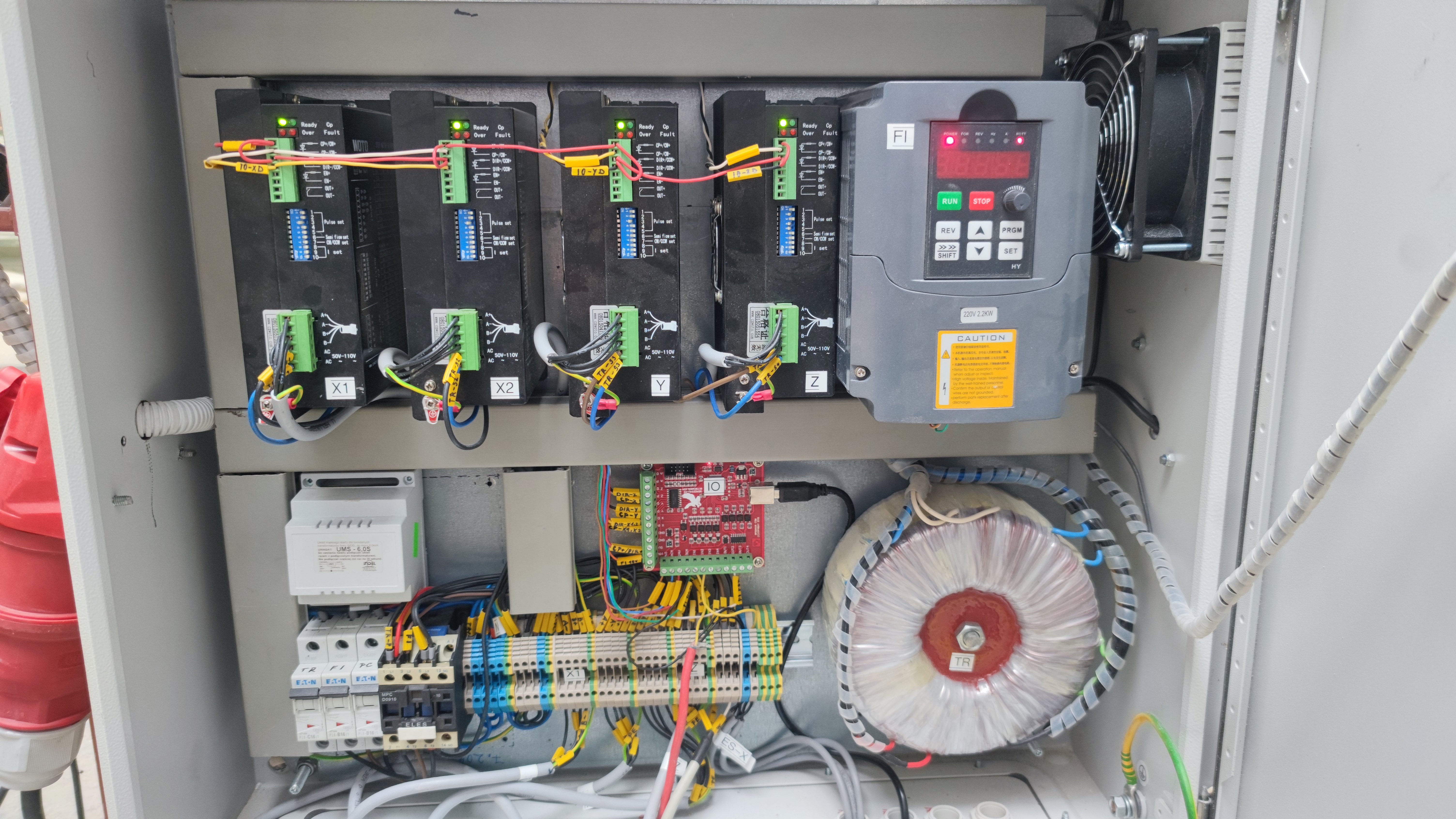

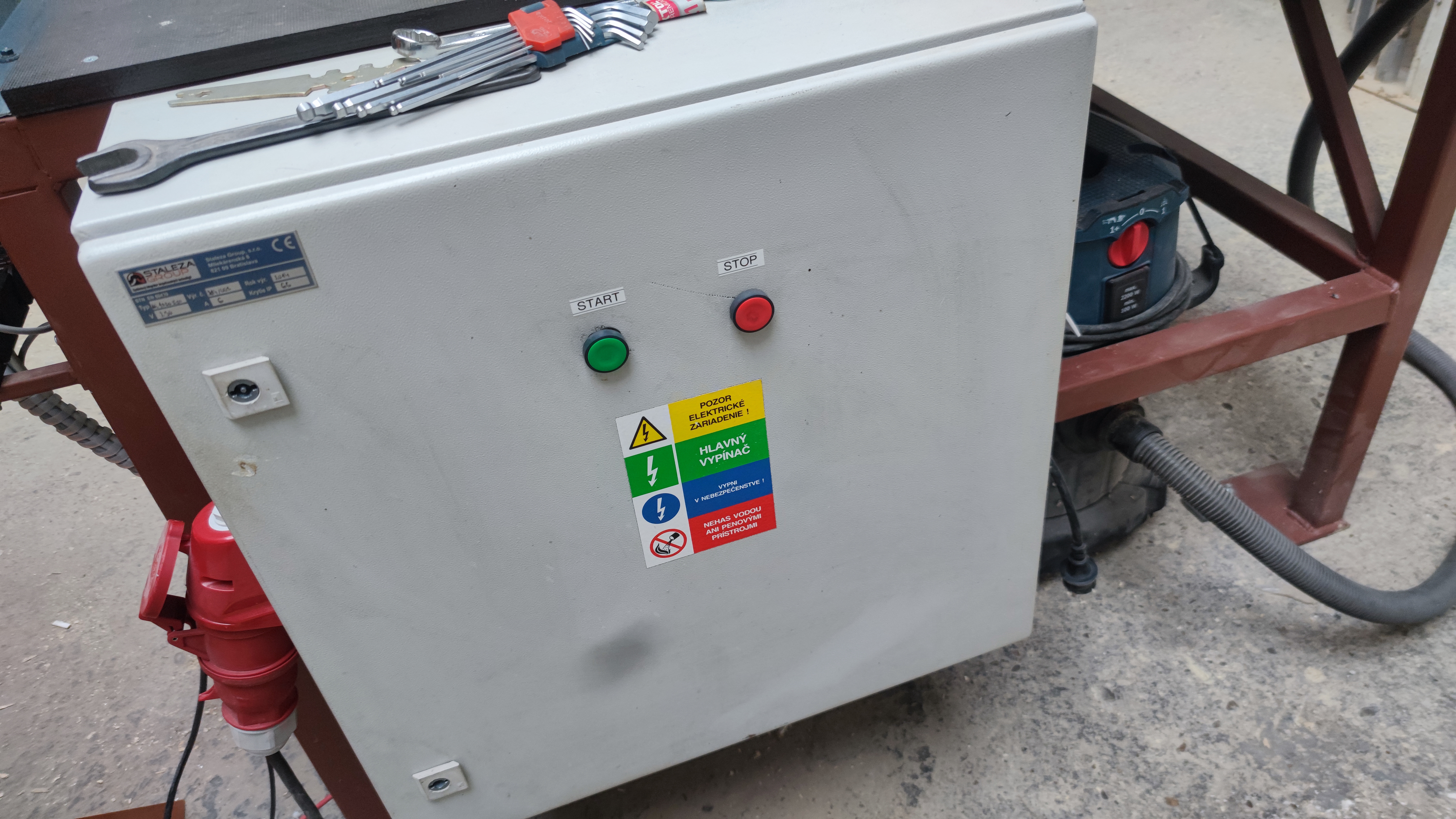

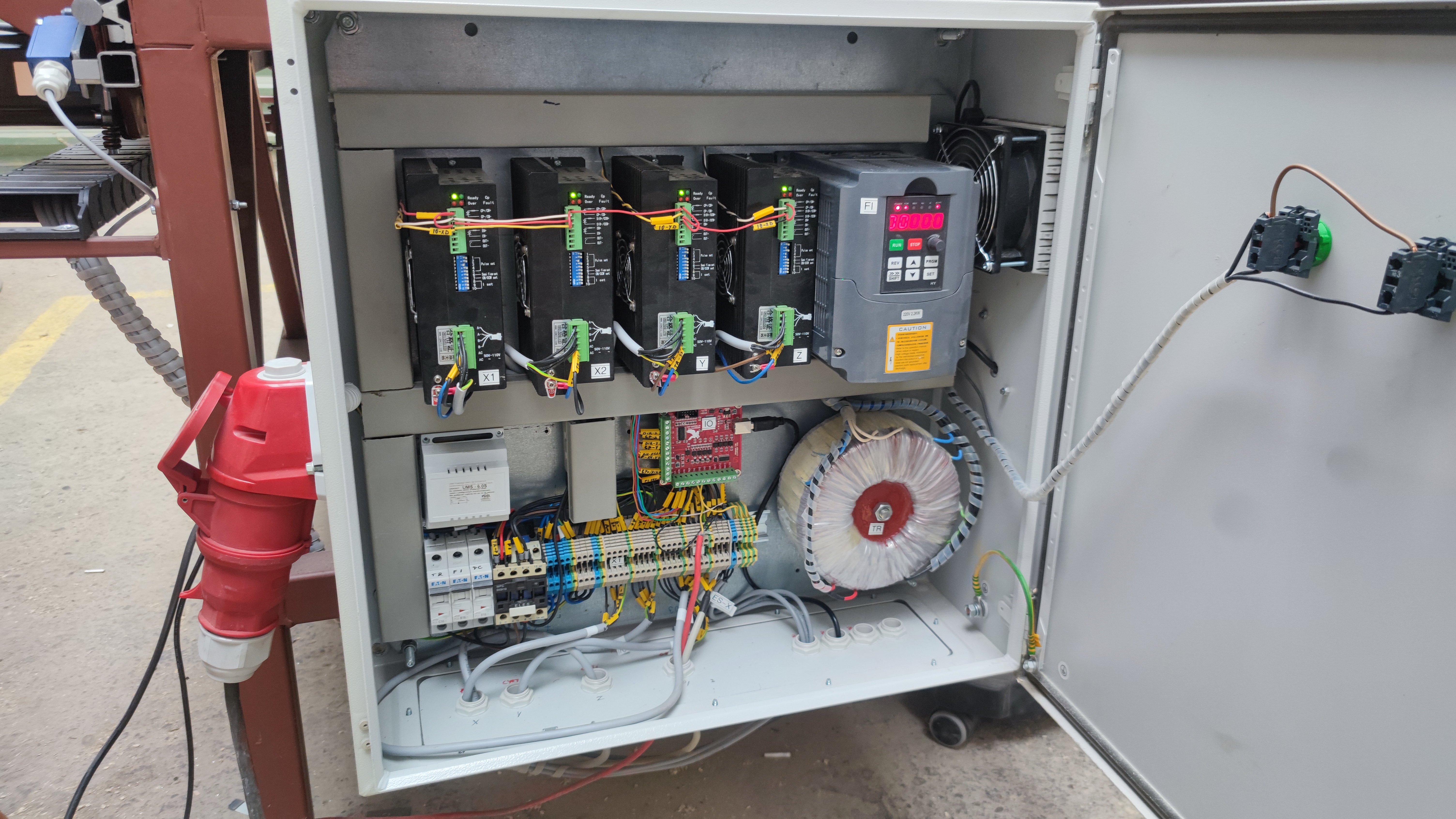

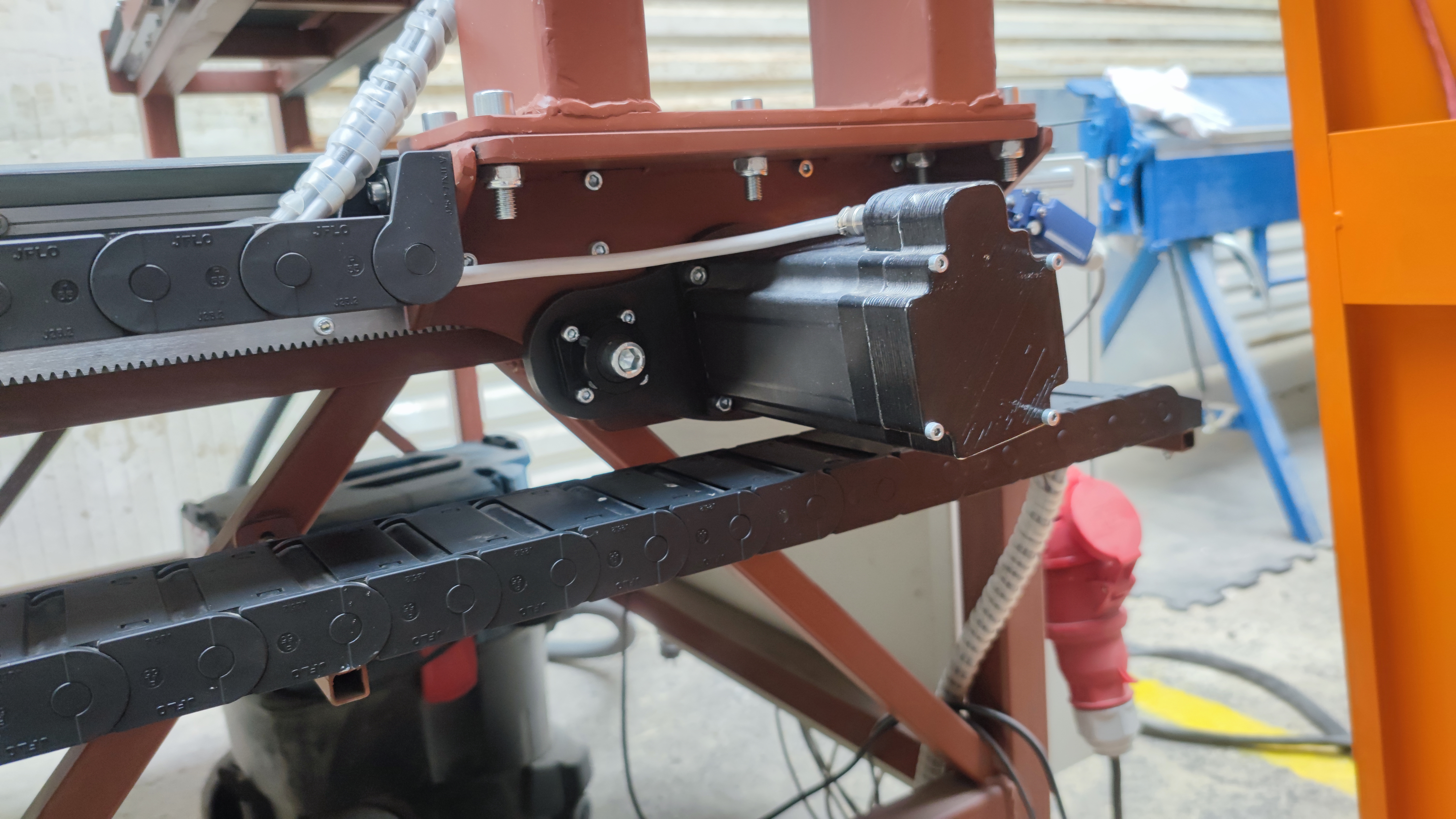

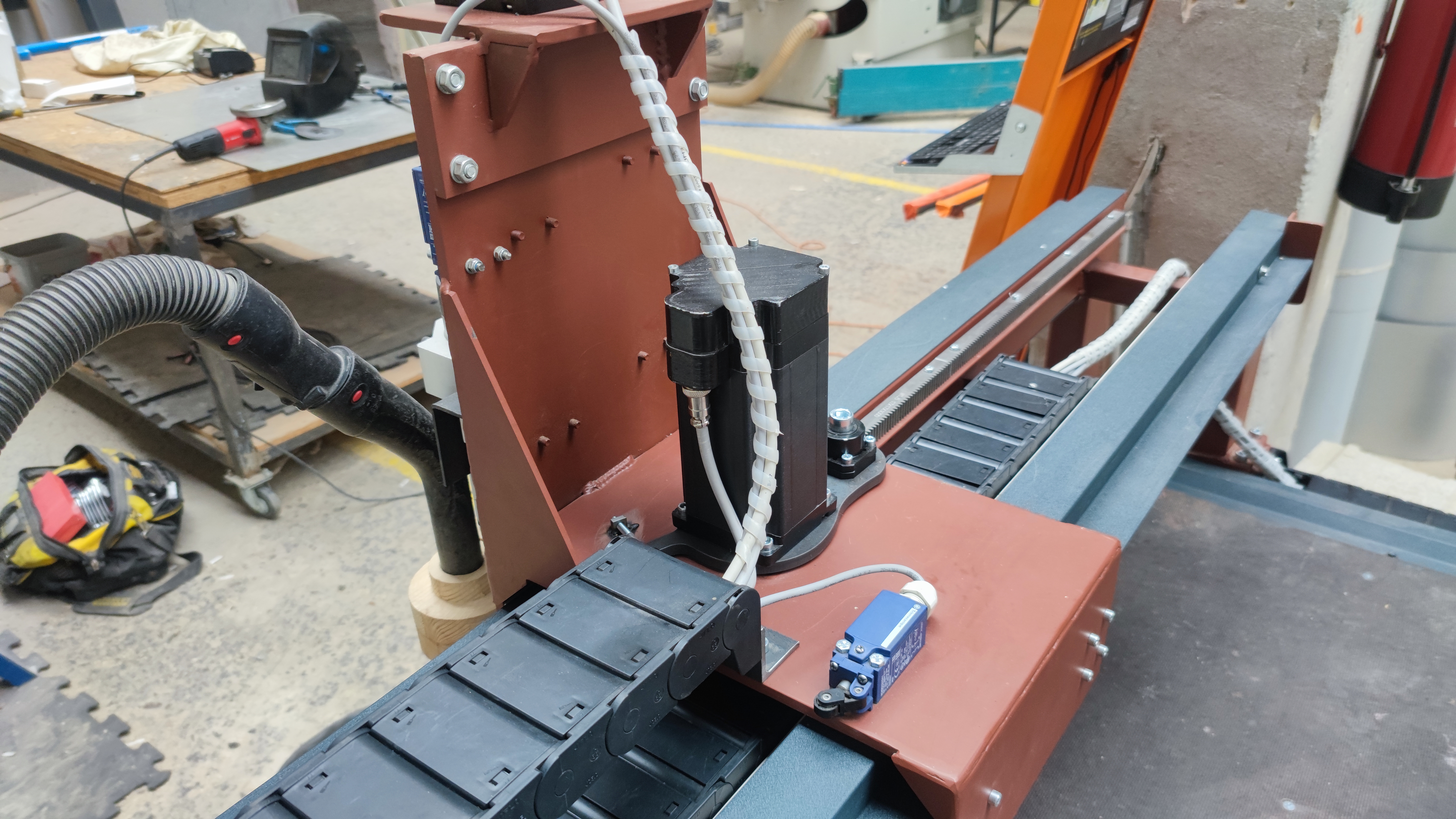

Problémom ale bolo že som moc neriešil nejaký návrh, a začal som zvárat. Kopu vecí som potom riešil za pochodu😄.a už počas stavby som zistil, že mnoho vecí by som už určite urobil inak. Minimálne by som to najprv riešil návrhom. Ale už bolo príliš neskoro hodiť to všetko do koša a začať odznova😄 a bolo by mi to aj ľúto. Tak som to proste dokončil a vzniklo z toho to čo vidíte. Lineárne vedenie podoprete tyče na osi X 20mm, os Y a Z 16 mm. Pohon ozubenym hrebeňom. Motory 12 Nm NEMA 23, Vreteno Čínske 2.2KW aj s meničom. Drivery do 6A napájané toroidnym trafom cez spúšťač transformatorov, Pc som použil z nevyužitej reklamy na strešné okná 😄 len som tam musel navýšiť RAM a dať SSD disk. Ovládanie cez MACH3 Tvorba modelov a g-kodu Autocad + ArtCAM. Odsávanie je len dočasné na testovanie😄. Na foto kde je OSB doska s nápisom vidno že je niečo zle🤣🤣, ale to som ešte nemal robené napínanie motorov takže v niektorých miestach bola príliš veľká vôľa. Už je to vyriešené .Je to celkom jednoduchá konštrukcia, ktorá ale nieje dostatočne tuhá, a určite sa jedného pekného dňa pustím do rozsiahlejších úprav. Zatiaľ mi to stačí, a pri používaní uvidím čo treba doladiť.

No jseš z těch borců, co nelení a z hlavy postaví mašinu. Někdo celý rok kreslí a pak mu dojde šťáva a k realizaci ani nedojde. Postavil jsi stroj, který bychom mohli přihlásit do soutěže, jak vachrlatý stroj může být, aby byl ještě použitelný. :D No nevyhrál bys, jsou ještě vachrlatější konstrukce, co nějak fungují ke spokojenosti svého tvůrce.
Další stroj postavíš určitě lépe.
Třeba motory jsou silně předimenzované. Koukni na moje vlákno o Comagrafu, příspěvek nad tvým. Tam jsou slabé motůrky a jak ten stroj honí 5m/min. Ale tuhle předimenzovací chybu jsem u svého prvního stroje udělal taky.
Uložení lineárů je taky špatně, ale lidi to tak používají a nějak to funguje. Měli by na rámu ležet a ne viset.
Rámu by slušely jekly tak dvakrát větší.
Ale jinak máš můj obdiv, jseš z těch co nekecaj a dělaj. A poučení z vlastních chyb žádným studiem nenahradíš.

Souhlasím s tím co jsi napsal. Vysoce cením každého kdo něco udělá ať už je to jakékoli. Na začátek to není vůbec špatné. Pokud svůj přístup budeš "tunit" a učit se tak třetí stroj už bude skoro profi nebo i v něčem lepší. Jen nesouhlasím s tím že je to předimenzované co se týče pohonu. Já to mám tak rád, je to otázka pocitu. Raději 2 x předimenzované než na hraně...

No u krokových motorů platí, že čím větší krouťák mají, tím na menší bezpečné otázky je můžeš provozovat. Já u toho mýho 8Nm KM víc než 400ot/min nedostanu, pak to spadne do rezonance. Takže mám posuv max 1200mm/min. Je možné je zpřevodovat, ale zase je tu pravidlo, že čím větší krouťák, tím větší cena, že ano. Zatímco 2Nm motůrky dovolují někomu lítat s posuvem až na 10 000mm/min, záleží na mechanice pohonu.
29. 4. 2022, 11:44
bobik píše: 29. 4. 2022, 9:57 ...
Ale Ty máš pohon šroubem, on ozubeným hřebenem.
Takže u Tebe osa na jednu otáčku motoru ujede třeba 5mm, jemu třeba 20-40mm.
Tak aby nemusel na motor osazovat převodovku, je levnější získat velký moment silnějším motorem, řekl bych.
A že jsou velké motory pomalejší zde příliš nevadí, právě díky tomu jinému převodovému poměru.

Prepáčte nemal som moc času sa tu ukázať aby som reagoval na vaše komentáre. Každopádne som rád, za vašu podporu. Je fajn keď vie niekto oceniť čo ste urobili. Čo sa týka tých motorov.....viem že sú dosť silné ale ako ste tu už písali... používam ozubeny hrebeň bez prevodovky s najmenším ozubenym pastorkom na motore, aký som vedel k danému modulu kúpiť. No keďže som vedel tie motory aj drivre zohnať za dobrú cenu, tak som neváhal. Drivre sa dajú nastaviť na 60000 pulzov/otáčku tak som dúfal že to bude postačovať. Vravel som si že snáď na škodu to nebude. Síce na Z osi samozrejme mohol byť menší, ale už som to nechal tak.... Čo sa týka tej konštrukcie....ako som už spomínal bol to prvý pokus a ako tu už niekto podotkol, pri stavbe sa toho človek môže naučiť viac, a ko pri teórií.Celkom určite by som ďalší stroj staval inak.To asi každý z vás 😄 No a ešte jedna poznámka ohľadom uloženia lineárneho vedenia..... Keď som to staval, nikde som sa akosi nevedel dopátrať ako je lepšie to vedenie uložiť.Boli na to rôzne názory aj na fórach. No videl som takto veľa mašín, a takto mi to aj pasovalo tak som to dal tak.
