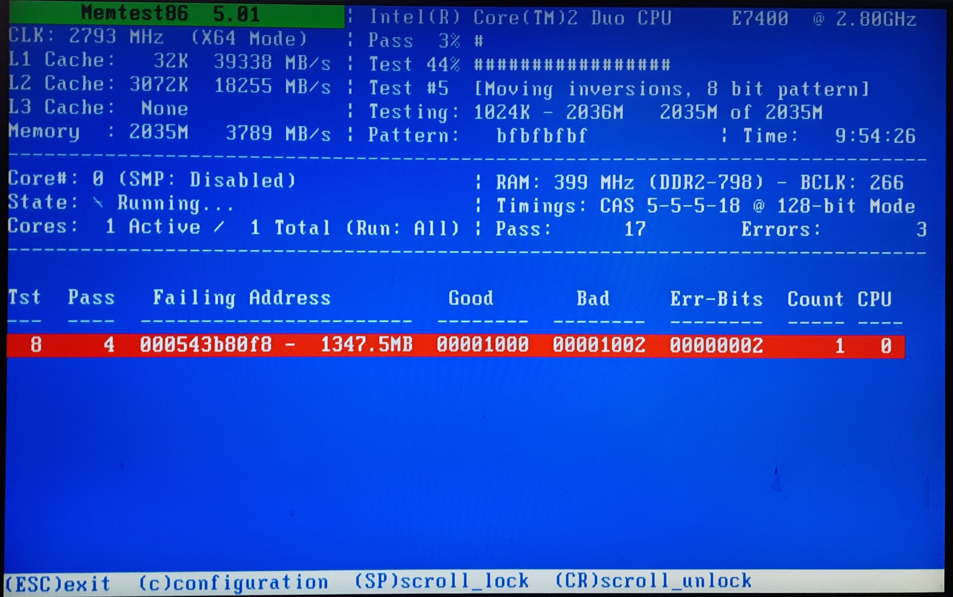

Kamarád, kterému jsem už kdysi zprovoznil CNC na LinuxuCNC, mi volal, že má problém s PC. Že když k němu příjde občas naběhne až na poněkolikáté. A už několikrát se mu sekl během frézování. PC řídílo CNC minimálně 2 roky bez problémů a bylo používáno jen na LinuxCNC
Když jsem k němu přijel naběhnul napoprvé, ale to zaseknutí jsem zažil taktéž hned po pár minutách po naběhnutí. Dočasné řešení bylo, že jsem mu jeho PC vyměnil za svoje. (Nerad bych aby to bylo trvalé provizorium)
Přivezl jsem PC domů a "nečekaně" šlape jak hodinky. Zkusil jsem Memtest86+ (0 errors) a vygoogluji další testy. Nenapadá Vás co ještě zkusit? V Linuxu je spousta logů. Nevíte do čeho se mrknout, kdyby se zase sekl?
Do přílohy jsem dal dmesg. Ovšem neumím z něj nic vyčíst. Je tam něco červeně, ale nevím co to je, ale ani nevím, zda to tam nebylo už předtím.

Ahoj nejsem linuxák, žiju s widlema asi od verze 3.0
Moje zkušenost je, ze nejvic blbne hard, jestli tam máš klasiku, tak přibyly vadne sektory, ono to nějak běží, ale... Další jsou paměti, zase historicke obcas blbnou. Zacni tim, že je vyndaš a očistíš kontakty šmrdlátkem. Ale je to vždy duchařina
Zkusil jsem zkontrolovat disk na špatné bloky.
Ovšem nevím, jak to inerpretovat. Někde jsem četl, že jediná akceptovatelná hodnota je 0 a někde jsem zase četl, že pokud jich nejsou stovky, tak je to OK.
smartcl, říká:
což má znamenat, že je v pohodě.

takhle mě fungoval jeden comp taky...když sem s nim praštil o stul jak sem ho přenášel tak začal fungovat....kdž to udělal zas tak sem ho rozebral a složil a sloužil další 3 roky
Zkus pustit a pockat na dokonceni dlouhy smart test
smartctl -t long zarizeni
Pak se zase podivej pres smartctl -a jestli nahodou neni nejak hlodnuty.

Zkusil jsem ten Memtest86+ bezet pres celou noc a takhle dopadl: Konkretni chybu pise jednu, ale v pocet chyb 3. ???
Fyzicky mam v PC dvě RAMky, poznam na ktere RAMce ta chyba se objevila? Premyslel, jsem ze bych jednu vytahnul. Poradite, co si z toho testu vzit? Je vadna RAMka, nebo chyba muze byt i pred RAMkou? Kondiky na MB vypadaj v pohode. Na kondiky ve zdroji se jeste podivam.

Tohle mi dělal vadný zdroj (kondenzátory v něm)
Běžel 4x dokola z toho 3x failnul na stejné adrese.
Deska, nebo RAM, který modul to je imho nepoznáš. Vytáhnout jeden, pustit test přes noc. vyměnit moduly, pustit test zase. Je možné, že se to bude tvářit, že oba jsou OK, nebo vadné. Může být problém kombinace slot/modul (i ta teplota, případně výkyv síťového napětí může mít vliv).
