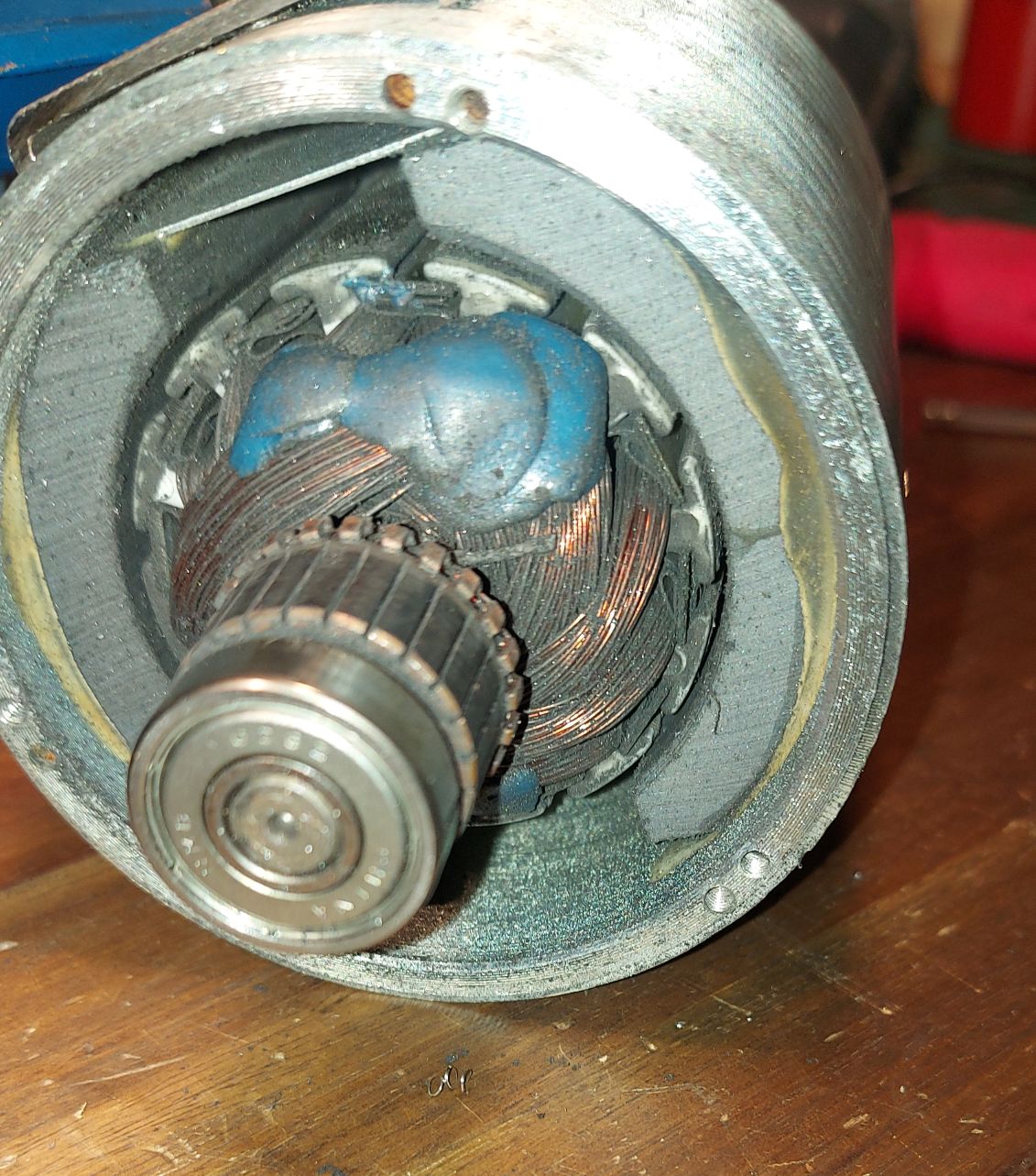

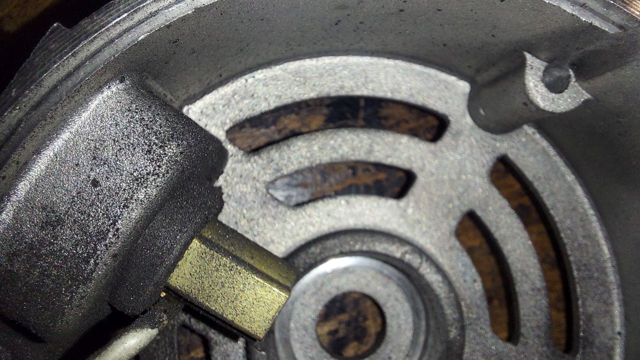

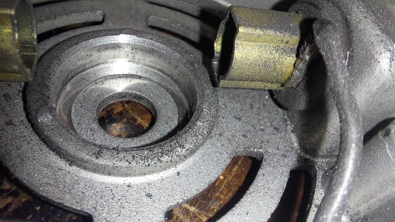

Tak jsem se dostal k rozborce motoru - zase je problém v něm!
Zde pár fotek cca 3týdny po výměně uhlíků. V motoru je zase uhelný prach No a na závěr měření izolačního odporu - natočil jsem na video - schválně jestli si všimnete jiskérek
Testováno na 2500V - na měřáku je hodnota skutečného napětí.

Změřil jsem i odrušovací člen, jak mi poradil lubbez.
Je v pořádku.
Kondík 100n a 2x R470 Ohmů v serii.
Je v pořádku.

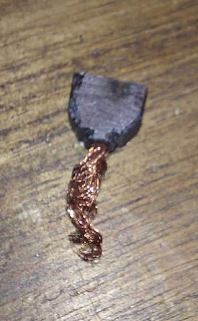

Nevhodne uhliky, prilis velky pritlak pruzin, inak komutator je ok niesu vysunute lamely, nehadze komutator a brusia uhliky. Uhliky su presne? Nemaju velku volu v drziaku, mozu sa rozkmitat a potom tiez rychlo ubudaju.
Predpikladam ze uhliky mas z ciny, tak by som skusil predajnu kde ma uhliky pre naradia. Neboli tam uhkiky s medenym nadychom? Tvrdsie?
Prioadne ak mas stare povodne uhliky ci na nich nebola meksia spruzina.....

Uhlíky jsem měnil často, jsou hodně měkké. Zkusím je vzít z druhého motoru.
Objednal jsem si na zkoušku jiné tady.
To je divné. Pod vlivem těch fotek jsem otevřel mojí Hiltku, která poslední rok opravdu nezahálela a rozbourala hromadu betonu a vyvrtala spoustu děr do kamene. Uhlíky jsem měnil v roce 2020 na jaře. Komutátor jsem tehdá pouze vyčistil a přeleštil pulírem. Teď je pěkně oleštěný v místě dosedání uhlíků je tmavě hnědý a těch uhlíků ubyl necelý 1mm - porovnáno s novými v zásobách.

Myslím si, jak už psal atlan, že ty uhlíky jsou opravdu nevhodné - jsou hodně měkké.
Proto mám ty problémy.
Musím vyzkoušet jiné.

Porovnal jsem staré uhlíky z tohoto motoru i v dalším silnějším motoru - jsou všechny stejně měkké
Nešmajdá ti ten komutátor?
na můj vkus by měl běžet tak do stovky, dvou
