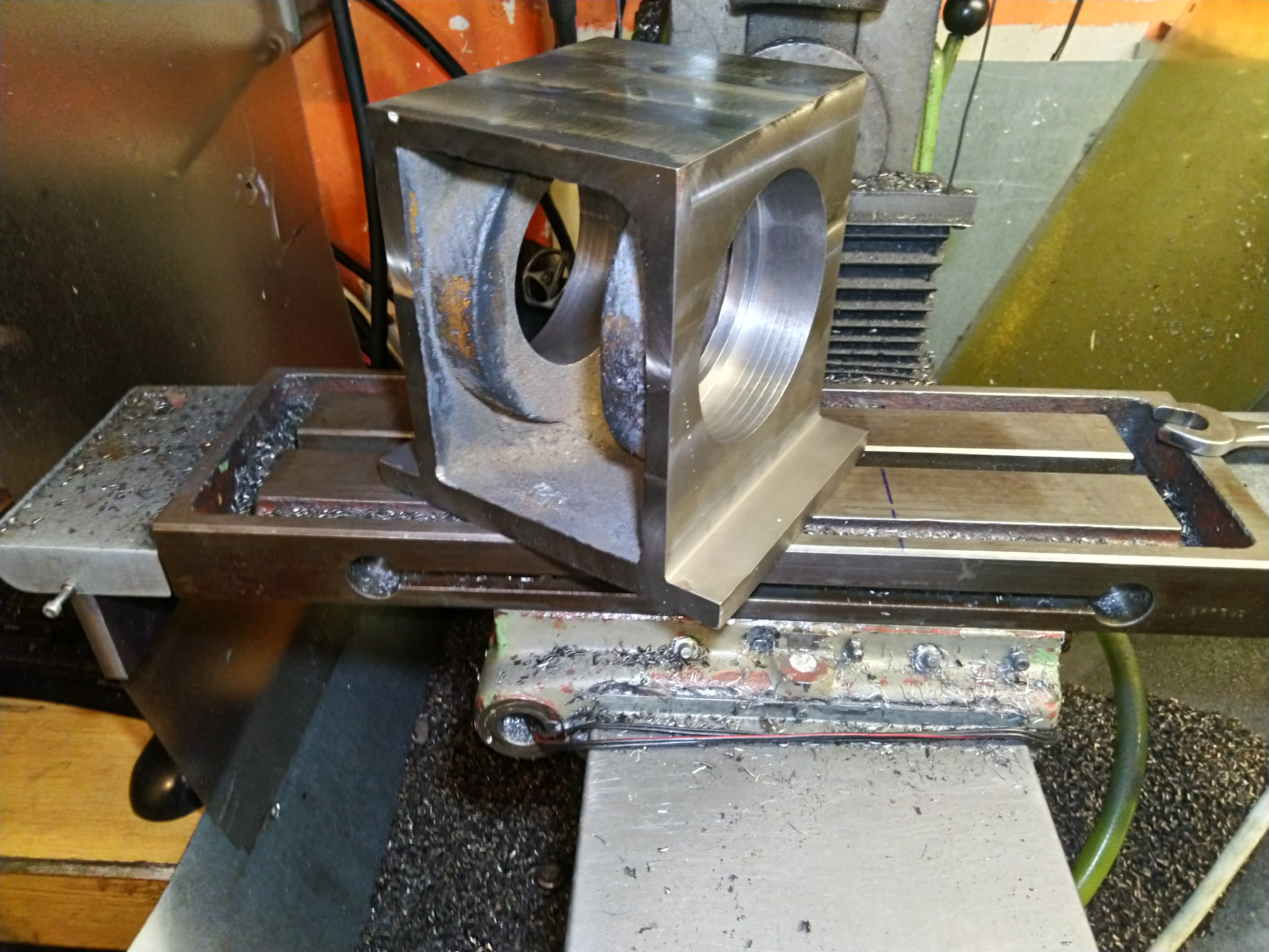

Tak jsem se konečně dostal k pokračování na děličce. včera jsem stihl na hrubo obrobit můj odlitek a až mi přijdou ložiska tak budu pokračovat na vyvrtávačce. jako pohon jsem váhal mezi servem a krokáčem ale nakonec jsem zvolil hybridní krokáče nema34 protože řízení serv bych asi nezvládl. Požadavky na děličku byly: odklápěcí šnek pro snadné centrování, nízká váha, co nejvyšší tuhost pro kontinuální frézován oceli, velký průchod, stejné upínání sklíčidla jako na soustruhu pro snadné přehazování obrobku i se sklíčidlem bez nutnosti znovu centrovat. Chci použít kuželíková ložiska FAG 30212, ty mají vnitřní Ø60 a tady ještě váhám jestli vrání vřetene udělat 50.5mm (což by bylo 4,75mm na stěnu a to se mi zdá málo) nebo jestli bude stačit 40.5 nebo alespoň 46mm
materiál na vřetena se používá myslím 14220 ale já chci použít 15142 nebo 19312/19313, celé vřeteno zakalit a poté brousit, pro tuhost to bude myslím nejlepší řešení. S mazáním převodu taky ještě nemám jasno, zda vazelína nebo olej. Chvíli jsem i uvažoval dát na děličku dva motory, jeden rychlostní pro soustružení a druhý polohovací s šnekem který by se pomocí modelářského serva odklápěl a přiklápěl do záběru ale vzhledem k tomu že mám vedle soustruh s poháněčkama tak to asi nebude nutné, každopádně v konstrukci s tím budu počítat
Váha samotné děličky vychází na cca 25kg, dělička se sklíčidlem bude mít asi 32kg. Cenu jsem spočítal na cca 14000kč bez práce.
