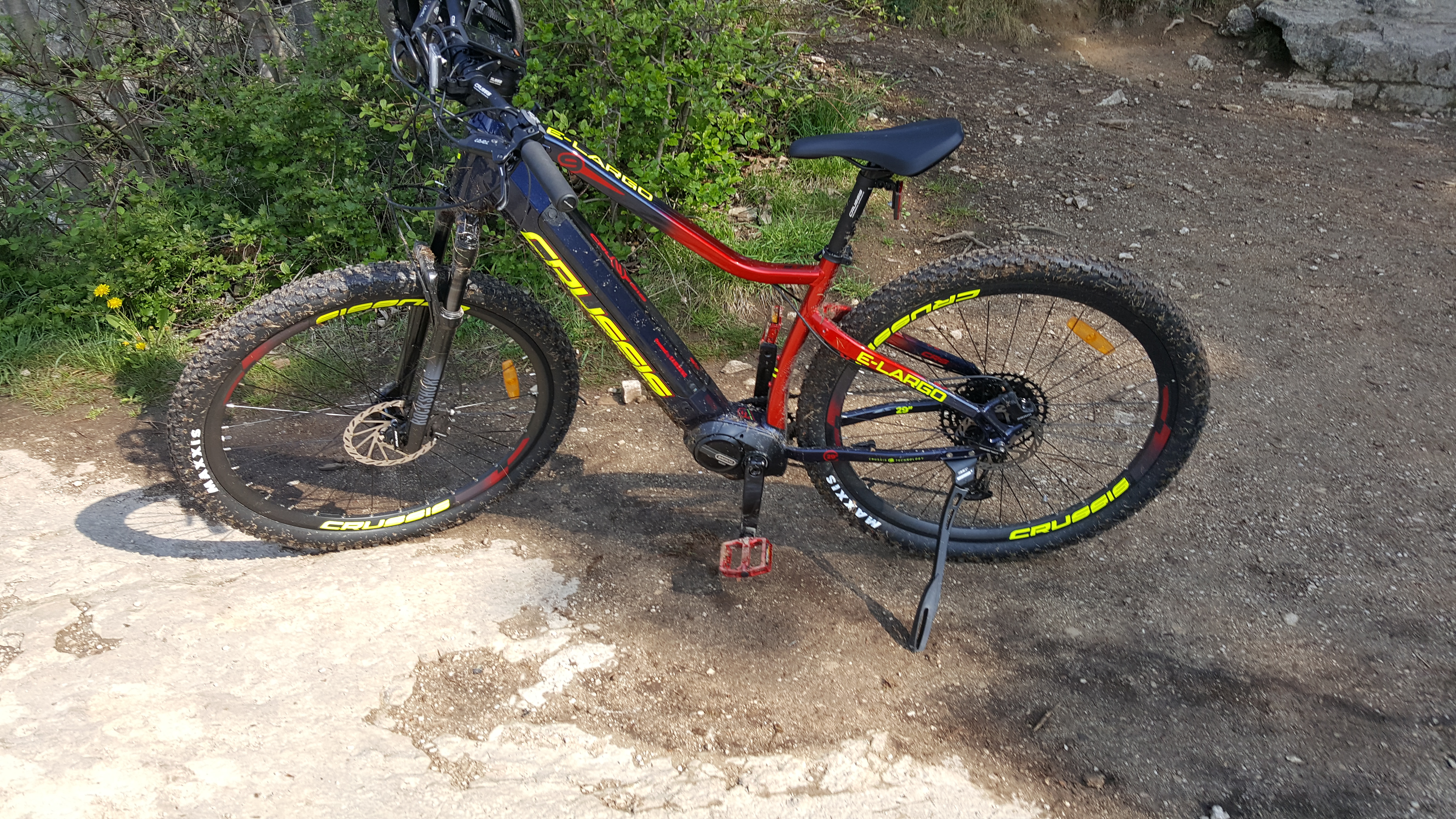

Ešte nejaké foto
Nad obcou Gerlachov, v pozadí Gerlach
Ebike na Tomášovskom výhľade v Slovenskom Raji
