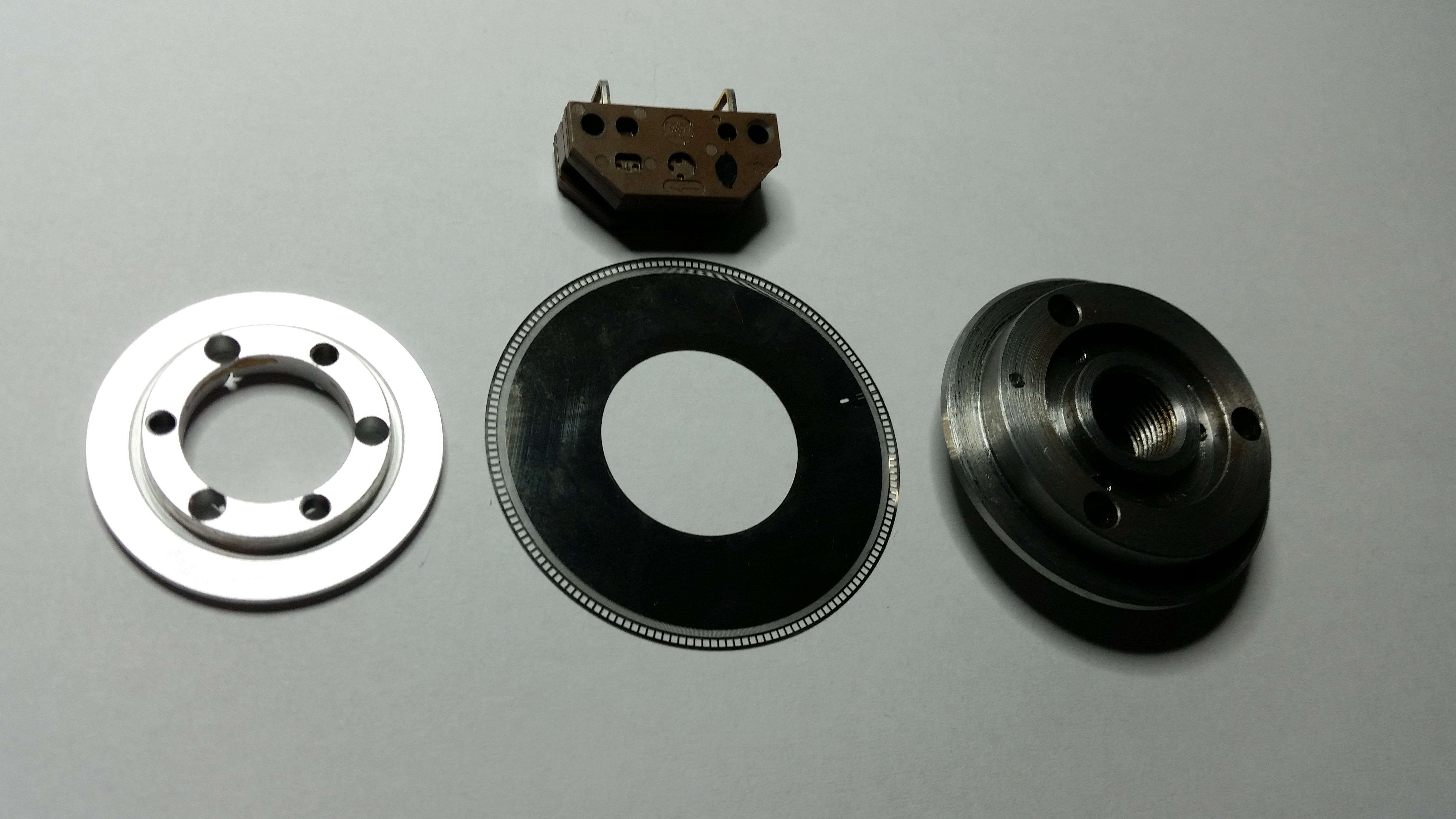

To snímání na ATC Atase jsem řešil asi před dvěma roky.
Indukční snímač měl podle katalogu zvládat 3 kHz, ale signál byl nějaký nečitelný - byla tam sestupná rampa a nešlo to číst.
Hal jsem zkoušel a dobrý, dokonce jsem udělal kotouček se zalepenými magnety.
Nakonec jsem použil Heds :
Mám tam 1000 p/ot. Měl jsem obavy, aby se ta clonka // kovová planžetka // nějak nerozkmitala, nebo tam nevznikl nějaký Bernoulliho efekt. Jeden ten motor maká do 32000 ot a zatím se nic neděje.
Celou informaci čtu do čitače a mohu závitovat tak asi do 2000 ot / podle stoupání / - víc stejně nedá mašina.
Ten referenční pulz čtu navíc do watchdogu a ten nastavuji podle otáček.
Původně jsem měl ramena, že tam zadělám nějakou chytristiku. Že když by padaly otáčky, tak by to ubralo posuv. Jenže to není až tak jednoduché a navíc ty otáčky spadnou buďto křápancem, nebo že se zalepí fréza. A tam ten watchdog zabere spolehlivě a zastaví to.
Pokud použiješ ten hal dej to co nejblíže ose abys měl delší "impulz" a určitě to bude chodit dobře.
