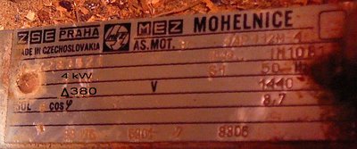

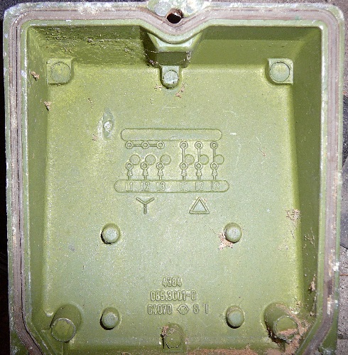

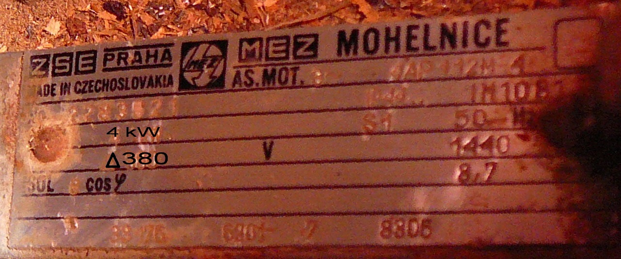

Předem se, přátelé, trochu stydím, že se do diskuze o moderních elektronických prvcích pletu s dotazem na technologii z dob Tesly a Westinghouse. Máme u cirkulárky 4 kw třífázový asynchronní motor s kotvou nakrátko. Dosud se zapínal obyčejným vypínačem, zapojený předpokládám do trojúhelníku. Doma to 20 A pojistky unesly, když jsme ale chtěli řezat za 16 A jističem už to nešlo. Měnič nemá na pile smysl a tak bych to rád řešil ručním přepínačem. Na štítku motoru ale je uveden pouze trojúhelník 380V, žádný údaj pro hvězdu tam není. Na víku svorkovnice jsou ale vyobrazena obě zapojení. Mohu tedy předpokládat, že uvedených 380 V pro trojúhelník odpovídá 690 V pro hvězdu a přepínač použít? Děkuji.
Foto štítku motoru přikládám, ale je tam prd vidět. Černě jsem přepsal důležité údaje.

Pokud motor fyzicky umožňuje přepnutí (tj. má vyvedených všech 6 konců cívek), tak to určitě přepojit můžeš.
Jde o to, jestli má pravdu štítek nebo výlisek na deklu (tj. jestli jsou ta vinutí vyvedena nebo ne).

Jak bych to tak odborně vyjádřil? Hmm no, od všech šesti šroubů na svorkovnici vede samostatný drátek někam dovnitř. :D Změřit to dílem neumím a dílem nemám čím, ale zdá se, že zapojení do hvězdy možné je. Otázkou pro mě zůstává, proč to výrobce na štítku neuvedl. Nerad bych ten motor odpálil.

Uvádíš málo informací. Jistič vypadne hned po zapnutí nebo až při řezání? 16A jistič by měl stačit pro 4 kW motor. Avšak pro přímý rozběh je tam odběr při zapnutí cca 20 A. Pak to klesne cca na 10 A. Taky jaký je to jistič, jestli není motorový (tedy pomalý) tak je jasné, že to nezvládne a vypadne. Musel bys mít přepínač hvězda /trojúhelník. To je však práce pro elektrikáře. Amatérsky Ti to nedoporučuji bastlit. Elektrikář taky pozná zda jde motor přepínat na hvězdu i když to není na štítku napsáno. jinak při přepojení na hvězdu ti klesne výkon tak, že nic neuřízneš. Snad jedině ruku. :(

Pokud tam máš 6 drátu a jsou projeny vždy 2 naproti sobě propojkama, tak má pravdu dekl a přepojení je možné.
Zapojení přepínače hvězda/trojúhelník je plný internet. Pokud ale nemáš aspoň základní měřicí techniku (alespoň levný multimetr), tak možná zvaž možnost, že bys nějakému kamarádovi-elektrikáři nařezal dřevo a on Ti za to zapojil ten přepínač.
Jinak při dnešních bazarových cenách ani ten frekvenční měnič už není tak úplně mimo. Snad má motor ve slušném stavu izolaci vinutí (prvoz přes FM ji napěťově zatěžuje víc).
EDIT: Než jsem to dopsal, tak přišel Tvůj post. Technický důvod, proč by to nemělo jet do hvězdy na 400V mě nenapadá. Kdyby to mělo jet na 690V tak už možná teoreticky ano, mohl by už být problém s izolační odolností (pokud je vinutí někde nějak blbě navrženo).
Spíš to ale vzniklo tak, že výrobce cirkule si zadal pořadavek na motor nepřepínatelný, a výrobce motorů měl zrovna na skladě ty přepínatelné. Tak se to vyřešilo "nepřepínatelným" štítkem.

Pokud má ten motor na štítku uvedeno zapojení do trojúhelníku při 380V (400V) tak to znamená, že každá z jeho cívek je schopná pracovat připojená přímo na sdružené napětí, to je těch 380V (400V). Pokud je takový motor zapojen do hvězdy, tak je každá z jeho cívek připojena pouze na fázové napětí 220V (230V). Z toho je patrné, že daný motor má při zapojení do hvězdy menší proudový odběr a proto se také používá přepínač hvězda/trojúhelník k rozběhu větších asynchronních motorů. Problém by byl pouze v případě, kdyby na štítku bylo zapojení do trojúhelníku při 220V (230V) Takový motor lze v rozvodné síti 3x400V provozovat pouze v zapojení do hvězdy, protože každá jeho cívka je schopná pracovat maximálně s fázovým napětím 220V (230V). Ale to není tento případ. Nejjednodušší řešení by bylo osadit motorový jistič pokud je to možné. Pokud to možné není, tak bych spíš než přepínač hvězda/trojúhelník použil nějaký bazarový softstarter třeba: https://stroje.bazos.cz/inzerat/6459883 ... neider.php" onclick="window.open(this.href);return false;

Lepsi je 2x se zeptat nez totalne nedostatkovy motor popravit. Mam to uplne stejne a ve stitkach stale tapu. Nechapu pro motory od jednoho vyrobce MEZ maji pokazde jinak znacene stitky. Jednou tam je Y/D, jednou pouze tohle D380. Nedavno jsem konecne sehnal 4kW na kompresor a ziral na ten samy stitek.
