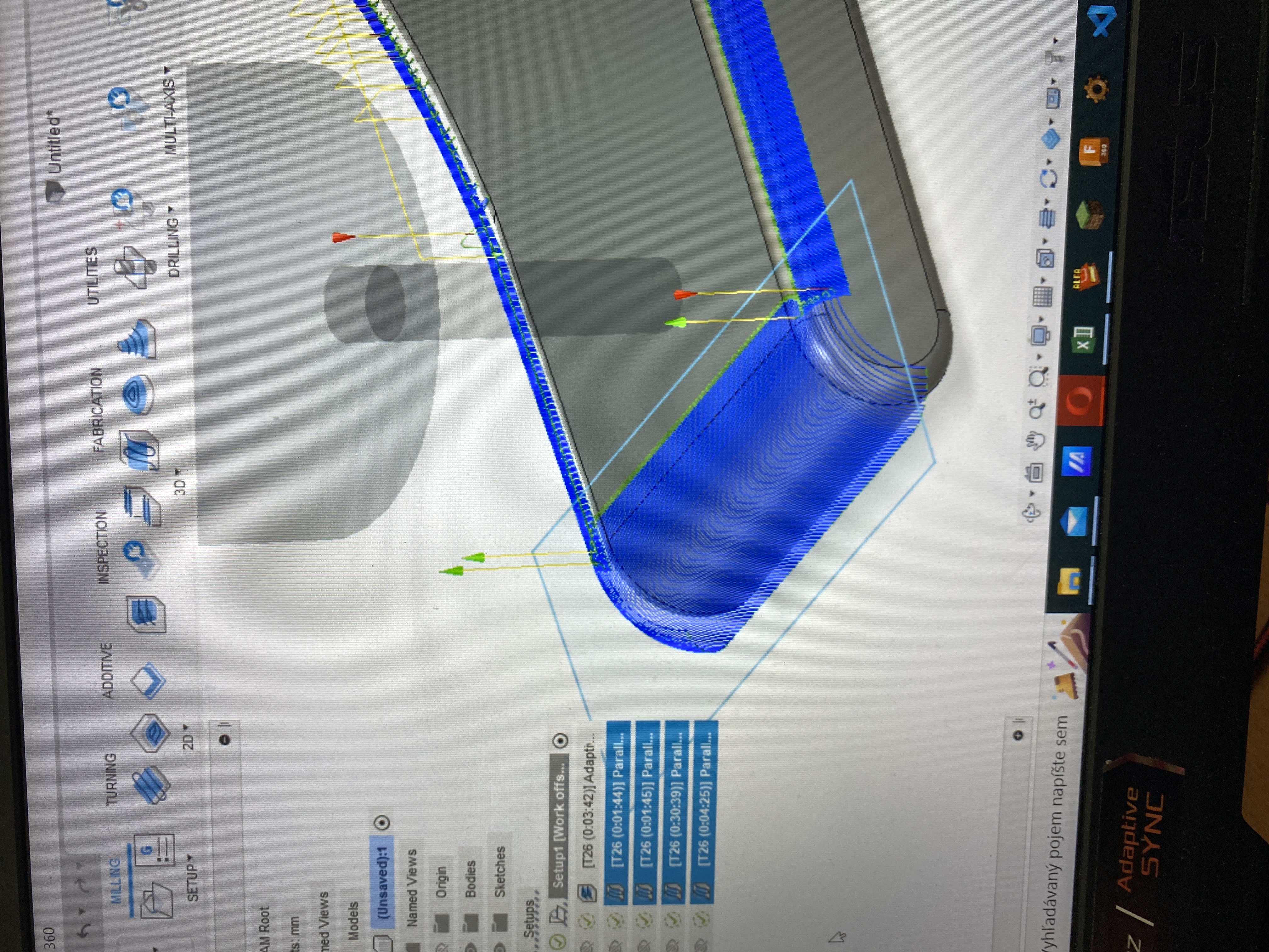

To vyřezání není problém. Nechci riskovat a tak dělám tenkou kapsu na 12mm a jedu to vše 8 frézou, protože nemám ATC a měnit na tom neustále nástroje je pakárna. Funguje a je to spolehlivé. Povrch je super a nemusím extra dokončovat jako po TPC.
Dělal jsem teď simulaci a jediné kde mi to udělá tak jak potřebuji je RAMP CONTOUR je asi podobné. Neumím ale označit jen ty vybrané plochy. Je to ale čisté, tak to půjde použit.

Robo, asi nechápu jak to myslíš. Každopádně když použiju omezení, tak mi to vytváří dráhy do obrobku. Asi to neumím použít. Tak jek je to na tom posledním obrázku to bude fajn. Původně jsem chtěl obvod jen hrubovat a pak ho finišovat po otočení a dodělání toho zaoblení, ale musím na to vyrobit jiný přípravek, abych mohl jet až dolu. Teď po otočení je to ve formě. Až bude definitivní tvar, tak to tak udělám. je to zatím jen pokus.
Asi jsem předtím dělal něco špatně, protože teď mi to jde ta CONTOUR bez problému. Takže jen nahradím 3D za Contoru. Zároveň to tak oddělím, takže nebudu muset dělat pomocnou drážku kolem tvaru.

Přidej do výběru těch hlídaných/avoid ploch i tu oblou hranu.
Ale jinak jsi to měl už správně. S těmi avoid surfaces se to dá poladit přesněji, jen někdy kvůli nim začne vymejšlet úplný nesmysly...
Ještě tam ale lze označit vyloženě plochy které má obrábět. Tak to většinou řeším já. Není pak limitovanej že se nesmí přiblížit na tvou definovanou vzdálenost k těm zakázaným plochám, což mu někdy dělá komplikace. Mrkni na to. Prostě vybereš jen tu oblinu

Hele - dal jsem do avoid všechny plochy, kromě toho konce -

I když teda poslední dobou s oblibou na podobné zaoblené konce používám operaci Průtokové - nevím jak je v anglické verzi název. Je to poslední z nabídky.
Líbí se mi na ní že dělá rovnoměrné kroky po celé oblině (nedělá nahoře skoky a na boku milion krůčků), přesně si řekneš kolika drahami to má objet, a označujou se konkrétní plochy, ne kontury nebo objekt.

este ma napadlo, v CAM setupe mas spravne vybraty model, ktory sa ma frezovat ? potom by ti to nemalo ist do materialu

2d strategia kludne pojde cez material ak vyberies nespravnu drahu...GeminiRacing píše: ↑8. 6. 2022, 5:40 este ma napadlo, v CAM setupe mas spravne vybraty model, ktory sa ma frezovat ? potom by ti to nemalo ist do materialu
