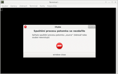

Zdravím chtěl jsem si udělat jednoduchý spouštěč pro rip-environmet, ale nefunguje.
Kód: Vybrat vše
[Desktop Entry]
Version=1.0
Type=Application
Name=RIP environment
Comment=
Exec=xfce4-terminal  -e "source /home/zdenek/linuxcnc/linuxcnc-2.8/scripts/rip-environment" -H
Icon=
Path=
Terminal=true
StartupNotify=false
Když to zkusím takhle:
Kód: Vybrat vše
Exec=source /home/zdenek/linuxcnc/linuxcnc-2.8/scripts/rip-environment
chová se to stejně - nefunguje.
Když dám do příkazového řádku:
Kód: Vybrat vše
tak to funguje ale není to, to co jsem chtěl.
Kód: Vybrat vše
Poradíte někdo, co s tím?

Podařilo se mi to vyřešit. Třeba by to mohlo někomu pomoci:
Kód: Vybrat vše
[Desktop Entry]
Version=1.0
Type=Application
Comment=
Exec=xfce4-terminal -H -e 'bash -c \ "source /home/zdenek/linuxcnc/linuxcnc-2.8/scripts/rip-environment; $SHELL"'
Icon=
Path=
Terminal=true
StartupNotify=false
