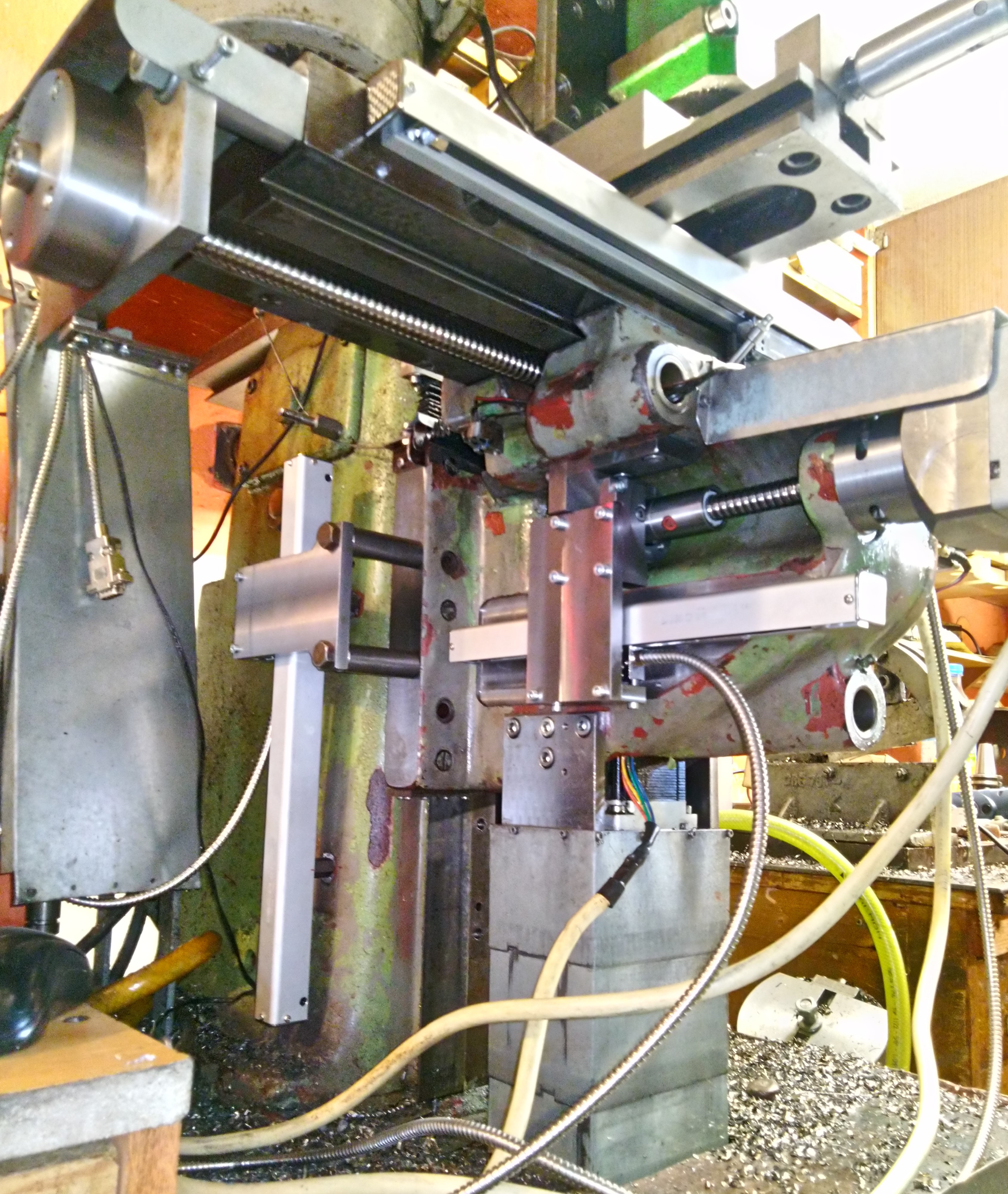

Tak dnes jsem dodělal pravítka pro osy X, Y a Z s rozlišením 1um, koupil jsem je na alíkovi a musím říct že provedení nic moc. Není na nich jediná plocha ofrézovaná/broušená, jen holý odlitek, smontovat a hurá k zákazníkovi... na druhou stranu co bych za tu cenu v dnešní době chtěl, že ano :lol: každopádně na mou frézku to bude i tak luxus. Přeci jen to není žádná bruska :) .
ještě mě čeká zapojit do linuxcnc, to bohužel někdy příště protože se mi zase začíná kupit jiná práce :roll: . sehanl jsem mesy 7i85 a 7i85S tak jednu z nich bych chtěl použít, připojím ji k prázdnému slotu na 5i25 kterou mám v PC. Jak jsem zde už zmínil, chtěl bych krokáče řídit podle pravítek. Z čeho mám ale strach, tak z chování když zaberu šponu plátkovou frézou. Přeci jen ten stroj není extra tuhý, doufám že se pak ty pohony nezblázní :D .
když jsem rozebíral frézku tak při té příležitosti jsem i měřil stav vodících ploch, už se nedivím proč to chodilo tak nepřesně. Musel jsem přeškrabávat příložku na ose Z, ostatní plochy osy Z ale naštěstí vypadaly jako nové (asi se v tom už někdo hrabal předemnou a tu příložku dodrbal). osu Y jsem zaškrabaval jen na rychlo protože mě tlačil čas, ale poznal jsem zlepšení. osa X je nejhorší - rozdíl naměřený přes válečky je i 0.08mm takže budu řešit broušení
po zprovoznění pravítek by měl následovat enkodér na vřetenu (začíná mi celkem chybět synchronní závitování), potom nástrojová popřípadě i obrobková sonda a chtěl zkusit i Adaprive-feed from MPG - celkem zajímavá frajeřina :lol:

Máš to pěkné, jen by mě zajímalo proč je zakladem zrovna ta toska? Dovedu si na prestavbu nebo retrofit predstavit daleko výhodnější stroje než tenhle. Chápu jestli byla zadara, i za cenu šrotu by se našlo něco výhodnějšího. Necetl jsem celé vlakno, možná to tam je vysvětlené

je to přesně jak píšete. Jako ze začátku se mi to zdálo nadějné, ale když jsem to dal do kupy tak přišlo takové to zklamání, které je u podobných projektů asi běžné když tak pročítám tohle forum :D . Kdysi se mi naskytla dobrá koupě poblíž (5000kč stroj) a navíc je ten stroj malý a velikost hrála bohužel taky velkou roli. Takže v podstatě hrály roli tyto 3faktory: Malé, Levné (teda ze začátku se zdálo že to bude levné) litinové CNC. Dnes už bych do toho nešel. Postupem času jsem do toho nalil asi 90tis kč + práce. Na druhou stranu když vezmu v potaz co vše jsem na tom již vyrobil, tak se to zaplatilo.
Momentálně jsem ten projekt F1J2 přejmenoval z "CNC pro zakázkovou výrobu" na "CNC pro studijní účely" a jak píšete - cesta je cíl. Tím že je to koníček tak nepotřebuju aby se mi ty nakoupené věci zaplatily. Chtěl bych se lépe seznámit s linuxcnc protože poptávka po retrofitech a jednoúčelových cnc v mém okolí je veliká. Baví mě to ale nerad bych někomu nakoupil komponenty za stovky tis a pak zjistil že něco nejde, takže je třeba ty slepé uličky prošlápnout na této frézce než být potom za blbce/zloděje u zákazníka :)
