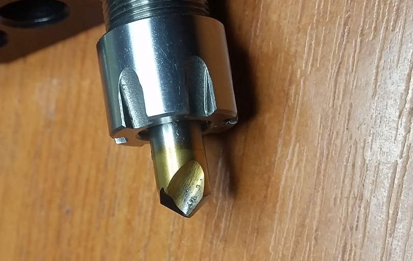

Ciao,
Pánové prosím o radu jak správně odvrtat na malém kostrbatém soustruhu nebo na frézce šroub třídy 10.9 a nebo 12.8 v délce 210mm. Průměr je 20mm a díru chci 10mm. Na kvalitě ani rozměru díry nesejde. Je to pouze odlehčení. Šroub bude sloužit jako osa kola, kterou neumím jinak vyrobit a šroub mi celkem vyhovuje.
Na soustruhu mám koníka s ER32 nebo MK2 kužel. Na fréze mohu upnout šroub do kostky s kleštinou ER32-20 a kostku do brousičského svěráku, který bude mít na výšku 150mm zaručené pravé úhly více než ten malý soustruh. Proto se přikláním k vrtání na fréze, protože zároveň mohu použít nějaké vrtací cykly s výplachem.
Jaké vrtáky použít a zda předvtrávat? Jak upravit řezné podmínky?
Prostě nechci dolámat vrtáky hned na poprvé. Mohu vrtat z obou stran. Pokud mi to vyosí o 1mm tak si nic až tak strašného neděje, ale chtěl bych to udělat správně.

Niečo podobné sme robili v bývalej robote. Najskôr sa otvor predvrtal do hĺbky 10mm s tvrdokovom s rovným čelom, dlhý vrták bol tiež tvrdokov, na malých otáčkach (cca 200ot) sa naviedol do diery, potom sa pustili pracovné otáčky a začal vŕtať bez vytahovania. Pamätám si že boli problémy s vyplachom triesok, najskôr sme to skúšali na CTX Bete sústruhu ale tam bolo len 8bar čerpadlo, skončilo to na horizontke s čerpadlom 25bar. Nejak do minúty bol urobený otvor do hĺbky 180mm.

Na vrtání hlubokých děr je potřeba hlavně tu díru hlavně dobře předvrtat. Jinak by ti od počátku házela a vrták bude "uhýbat". Na předvrtání používám zkrácený vrták :
Dokud to půjde vrtej normálním vrtákem, potom až vezmi prodloužený. Je potřeba to dobře chladit a mazat.

Pri šrobe 10.9 by som to nejak neriešil a normálne chytil stred navrtávakom a potom prvé desiatky milimetrov ofafrne, aby sa vrták nevychýlil. Potom valiť, čo vrták znese. Aj tak ho bude treba často vyberať z diery, lebo nebude odvádzať triesku, zakaždým premazať a šup naspäť. A bud zohnať vrták s predvrtom, alebo najprv predvrtať dieru niečím menším.

Mrosconi> jak ti psal Milan199, dulezite je predvrtani tuhym navrtavakem. Vyplati se u tech pevnych sroubu odsoustruzit ci jinak odobrobit par mm z cela tak, abys navrtaval uz do mekciho (srouby 10.9 a 12.9 jsou zuslechtene kalenim a popoustenim).
Pak ti staci obycejny HSS nebo HSS TiN navrtavak misto kobaltu nebo karbidu a mas to o dost jednodussi.

Prozatím jsoem zkoušel šroub 220mm M20 třídy 12,8. Zkráceno na 197mm a téměř ve vřetenu navrtáno navrtávákem M20 90st. Neměl jsem jiný. Nejdřív jsem to zkoušel 8,5mm krátký + extra dlouhý ale to mi prokluzuje koník a nejsem to schopný posouvat. Mám ještě 5mm 250mm vrták, tak jsem to zkusil provrtat skrz a šlo to poměrně hladce. Vrták sice uhnul, ale nebylo to o moc, takže ve výsledku je to asi o 0,2mm vyosené, takže to je v mezi tolerance.

ještě poslední otázka. Má smysl to předvrtávat? Když jsem se o to pokoušel, tak mi to moc dobře nešlo. Tedy dal jsem 8,5mm Co5 a to jelo krásně jako po másle, jen jsem to musel hodně vyplachovat. Ale v pohodě. Pak stejný vrták (doslova) jen průměr 15mm a nechce se tomu vůbec. Děsný zvu, žádná špona. Prostě se to nechce zakousnout. Neprokalil jsem. Ani po odebrání te nepovedené části to nešlo líp. OK, možná blbý vrták, i když jak říkám, nový, stejný typ jen jiný průměr. Řezné podmínky upravené.
Vrtat to bez předvrtávání?

Vrták potom vrtá jen kouskem břitu a to už je náchylné na přehřátí......v takovémhle pruměru udělám jen vodící dírku navrtávákem
