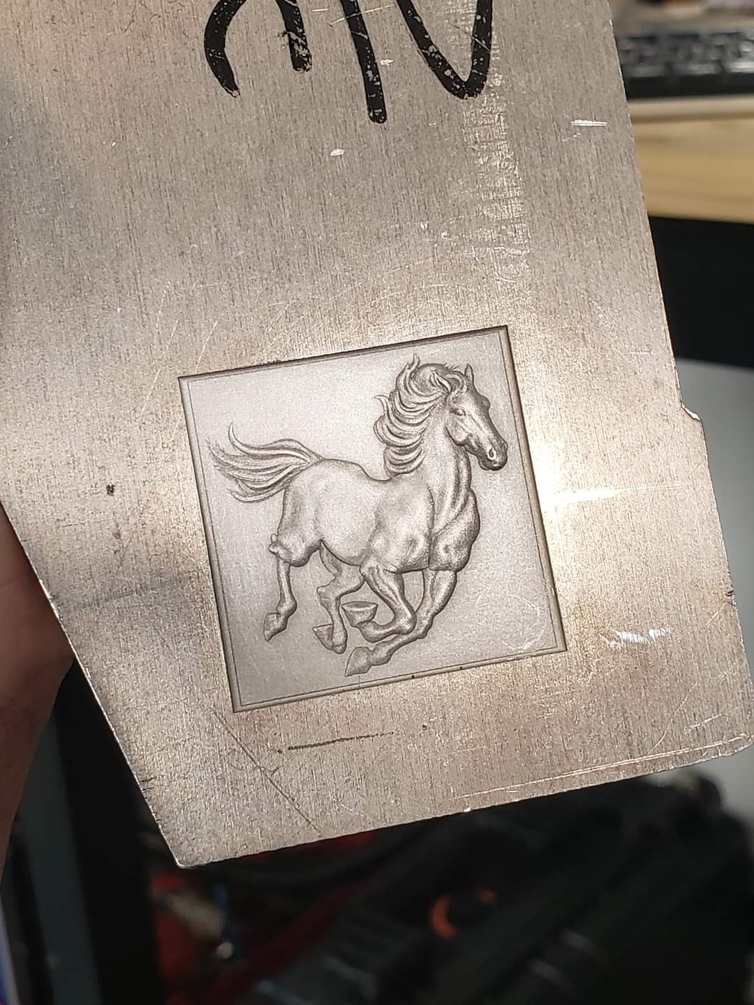

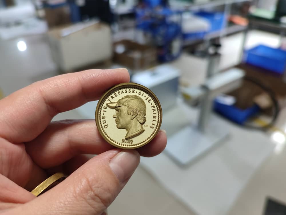

Proč myslíš ? Číňan mi nabízí za dobrý prachy 50-100w laser s 3 d hlavou tak že není problém třeba tohle
jergus.balaz
Příspěvky: 1772
24. 7. 2022, 8:04
fmodel píše: 23. 7. 2022, 9:47 Proč myslíš?
Na prvej fotke určite nie je razidlo, pretože by to musel byť negatív. Na druhej fotke je v nerezi pokus o dosku na tlačenie grafiky.

Tady bych si dovolil mít jiný názor. Technika jde pekelně rychle dopředu. Je jasné, že profesionální technologie - to ražba cenin určitě je - musí mít profi zázemí. Tady se ale bavíme o technologických možnostech. Laser dokáže vygravírovat písmenko o velikosti 0,3mm (a to dokáže i můj 20W fiber Raycus z Číny). A to je dnes tzv. obyčejná kvalita, třeba JPT LED přímé zdroje používají až 20 násobný pracovní kmitočet a tak lze nejenom obrábět, ale i povrchově barvit v jedné operaci. Jistě, chybí tomu ta umělecká invence, na druhou stranu po technické stránce to bude ve výsledku téměř identické. Jako fíčurka je možnost to celé dělat v kaleném materiáku. :D

lubbez píše: 24. 7. 2022, 9:13Jistě, chybí tomu ta umělecká invence, na druhou stranu po technické stránce to bude ve výsledku téměř identické.
Nebude. Ako štátna mincovňa tak aj všetci súkromníci tu v okolí skúšali a skúšajú všetko možné a nikto z nich pri laseroch neostal. Teraz dokonca robíme v práci nahonovu hriadeľ do jedného švajčiarskeho kopirovacieho stroja, ktorý má cez 100 rokov, robia sa na ňom razidla na medaile o priemere 200mm. Výroba razidla je niekoľko týždňova záležitosť.
Takže ak si niekto myslí že si kúpi laser z Číny za 10t a bude robiť razidla, nech to skúsi a podeliť sa o výsledky. Čakám na tie stovky razidiel čo vyrazili milióny mincí.
Na Bobikovych pár mincí neidentifikovanej kvality by sa čisto teoreticky dalo razidlo z laseru použiť, ale stroskota to na TPVéčku, viď post vyššie.

Jinak Jerguš opravdu nejsem idiot abych nepoznal negativ a pozitiv ,a asi bych měl poznat razidlo.
Jak se dělají mince je věc technologie, třeba tady v rozvojových zemích se dělají postaru jak píšeš, ve výsledku je to daný stařičkým umělcem kterej by v 3d programu většinou nevymodeloval ani kuličku proto to 3d skenování .Samozřejmě monopol dělá své a nikdo si dobrovolně nepustí škodnou do revíru. To že u vás nikdo neuspěl s laserem neznamená že to nefunguje ,ono taky záleží na stáří laseru protože vývoj je a pokračuje neustále , třeba leštění a začištění těch 3d tvarů funguje víc než dobře. .Nějak jsem si nevšiml že by Bobík chtěl vyrobit razidlo do státní mincovny ale minci na uctění památky jeho otce .
Bohužel vám chlapci nemůžu ukázat raznice a další věci co dělal synův kamarád z Aljašky ,mě málem padla brada, prostě od medailí pamětních mincí po razidla do všech možnejch materiálů .Má 60W MOPA s 2,5d ,50W JPT s 2,5d a pak další běžné hračky od 20W do 50W jak šel čas a vývoj.

Občas se na pivu potkám s manikem z mincovny v Jablonci. Ohledně laserů pro výrobu raznic mám od něho informace víceméně shodné s tím co tvrdí Jerguš.
Domnívám se, že paprsek sice odpaří pouze pár molekul a ten zbytek není rozžhavený, ale k ovlivnění materiálu okolo dojde. Nejen že se v nějaké vrstvičce setin mm popustí, ale patrně dojde i ke změně složení a dalších vlastností. Na ty jemné reliéfy se to "zatím" nehodí.
Hodně jsem zkoušel výrobu lamačů třísky do plátků pomocí laseru. Myšlenka vlastního lamače na tvarovém nástroji je lákavá. Pokud se ale nepoužije následně povlakování // vícevrstvé //, jsou výsledky nestabilní a nekonzistentní.
Bobikovi to patrně na těch pár kusů fungovat bude, spíše bude problém na čem to "zmačknout".
