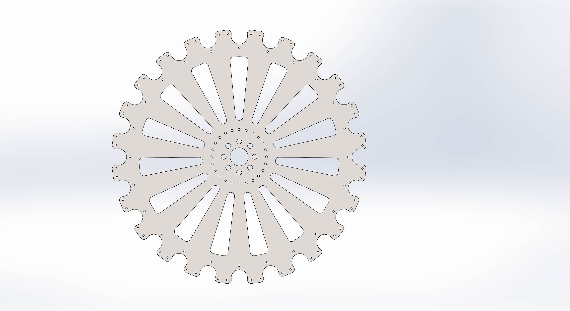

Potřebuji vyrobit jeden kus tohoto dílu o průměru 700mm a tloušťky 10-12mm
- ocel/nerez ... potřebuji to mít čisté, hladké, ale nemusí být nijak broušeno
- nemělo by to být nijak zvlněné či ohnuté, max. dosažitelná rovinnost
- hrany sražené
- ty menší díry na obvodu a u středu jsou závity M4 a M5
Výkres po zadání

https://torotech.cz/rezani-laserem/
Letos jsem tam poptával jeden nerez výpalek z 1,5mm plechu a cena se mi zdála docela malá. Máš to za humny.

(...ty menší díry na obvodu a u středu jsou závity M4 a M5)
ty bude ta firma dělat jak ? hlavně aby ten výpalek měli rovný, +/-0,1
- do laserem zakalené a tvrdé nerezi se blbě řežou závity
Za mě při této tlouštce raději vodní paprsek a z výroby frézovaná AL deska.

Dratenik píše: 28. 7. 2022, 6:35 (...ty menší díry na obvodu a u středu jsou závity M4 a M5)
Ty díry na závity při tomhle průměru bude nutný komplet obrábět. Obecné pravidlo pro pálení děr je že minimální průměr odpovídá tloušťce plechu. Někdy se díry předpalují a pak převrtávají, ale to chce zejména při větším počtu děr dobře zvážit, protože každý průpal je drahý.

Díky za připomínky. Mně je technologie výroby řekněme jedno, důležitý je pro mě výsledek. Proto jsem použil zřejmě zavádějící název.
Ujme se toho někdo ... jakoukoli metodou, která zajistí požadovaný výsledek?
