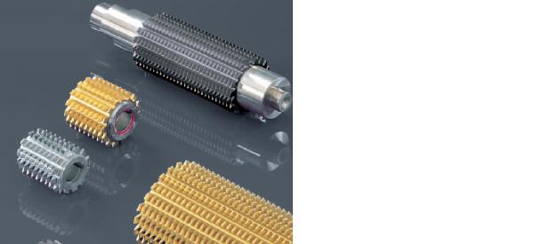

Obávám se, že nikoliv. Profily zubů pro ozubené řemen jsou jiné, než evolventa. Nikdy jsem to nezkoušel ani měřit, ani počítat. Tady je dobré dodržet hloubku zubové mezery a vnější průměr řemenice. Při správném nástroji ostatní vyjde samo.Hardmesr píše:Pro Josefa. Dá se při výrobě ozubení pro ozubený řemen použít měření přes zuby? Je to jednoduché a dostatečně přesné.

Já jsem to řešil tak, že jsem odečetl z průměru sílu řemenu. Takže osa řemenu se odvalovala na vypočteném průměru. Tzn., že 90zubů x 3mm / Pí(3,1415) = průměr 85,94mm. - síla řemene (např. 1,6mm) = 84,3mm. Používám takto vypočtené kolo a funguje to v pohodě.

jako priklad uvadim
Pro HTD 3M remenice s 90zuby je
roztecny prumer 85,94mm
ten je samozrejme vetsi nez venkovni prumer remenice
vnejsi prumer remenice 85,18mm
Pro remenice HTD 3M je rozdíl roztecného prumeru a vnejsiho 0,76mm
pri jakemkoli poctu zubu.
Tady jsou ve sloupku Dp roztecne prumery dulezite pri vyrobe remenic
odvalovacimi frezami a pro informaci De vnejsi prumer pres zuby.
http://www.tyma.cz/files/remenice/remen ... and-3M.pdf
lze samozrejme vyrobit nebo napsat vam do fora info o jakemkoli poctu zubu,
uvedene v katalogu jsou pouze standartni a tedy nejlevnejsi remenice.
Pri vlastni vyrobe remenic si dejte pozor na presnou vyrobu profilu,
je extremne dulezity nejenom pro zivotnost ale i pro velikost vuli
a presnost polohovani !

malý OT , odvalovací frézy na tyto řemenice jsem nikde nesehnal,.......a že jsem shánělkaplanj píše: roztecne prumery dulezite pri vyrobe remenic
