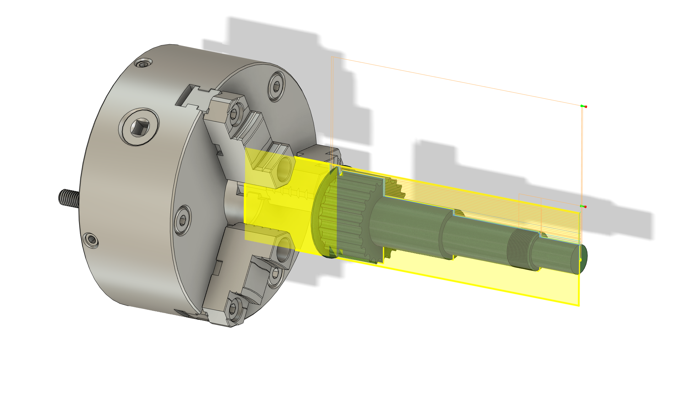

Ciao,
...mám zajímavý problém:
Fusion 360, aktualizavoný, běžná placená licence od Arkance, jde mně pěkně okradli, ale co už.
Nastaveno výchozí obrábění dle Fusion, tedy ve Vc a posuvu na otáčku. Předpokládám tedy že se rychlost vřetene řídí průměrem, aby v každé pozici /průměru byla zachována stejná rychlost. Vřeteno nastaveno na max 10000ot, což je sice u mně nereálné, ale při hledání problému jsem eliminoval vliv Vc na průměr. Výchozí stav je tedy Vc200 a 1mm posuv na otáčku.
Průměr cca 50mm. vytvořím G-code pro Mach4 turning, kde nastavím rovněž max 10000ot, a pustím pomocí simulace v Machu.
Program se při najetí na první pracovní dráhu zpomalí na supersupersuper šnečí tempo. Jakoby posuv byl 0,001mm/min. Vřeteno se točí, posuv opravdu jede, ale takovou závratnou rychlostí.
Pokud počítám správně, tak otáčky pro průměr 50mm jsou 1273ot. Kdyby tedy bylo 1mm/min, tak je to rovněž 1273mm/min. Jenže mi to téměř stojí.
Když jsem ve volbě nástroje ve Fusion nastavil otáčky bez závislosti na řezné rychlosti a manuálně i posuv v mm/min, tak se to začalo hýbat. Tedy zadal jsem stejní hodnoty. Mach mám tedy nastavená správně. Chyba musí bát někde ve Fusion.
Setkali jste se s něčím takovám?

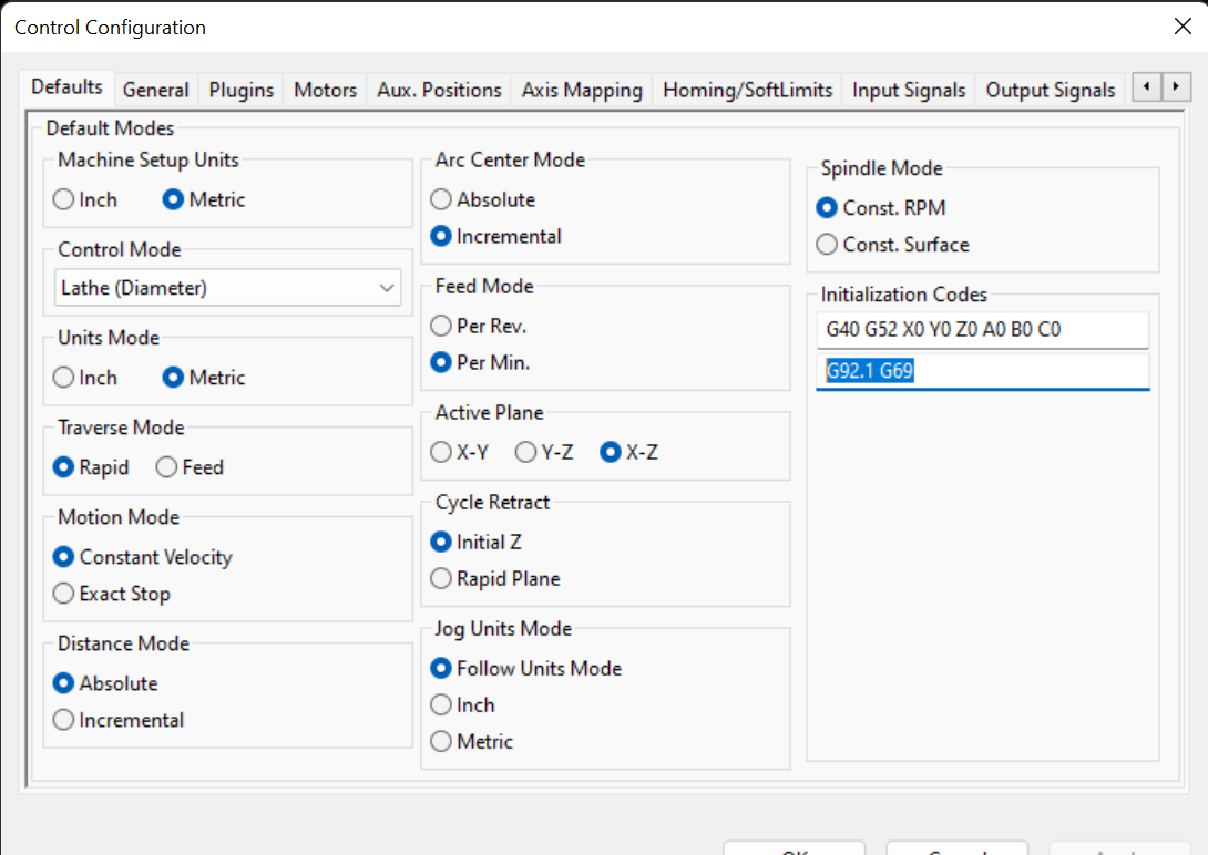

Meki píše: 21. 8. 2022, 10:26 jo chybí tam definice posuvu. takže to vezme defaultní nastavení, což bude asi ten minutový posuv. je několik možností, 1, podívat se do nastavení machu, měly by tam být někde startovací G-kody nebo něco takového a přepsat to z G94 na G95 popřípadě tam bude zaškrtávací políčko. 2, další možnost je upravit postprocessor fusionu. 3, pokud ti jde jen o jeden program tak jen do hlavičky napiš G95 a mělo by vše fungovat
Default nastaveni Mach 4 Hobby:

a tady je to v Machu. Prostě se to zastaví, bez poznámky o chybě a musím zastavit cyklus a pustit znovu. Je to teď čistá instalace, jako kontrolér je "simulator".
https://youtu.be/61Q01s0QFhg
Takže rychlost je vyřešená tím, že ve Fusion zadám hodnoty jako na frézce, tedy mm/min. a otáčky. Tím ale bohužel přicházím o možnost regulace otáček podle průměru obrobku, což je škoda. Jednak dělám z 50mm 20mm a to je úplně jiná rychlost.

je blbě to nastavení, jak ukazuješ tu fotku nastavení, tak v kolonce feed mode musí být vybráno Per rev. pak pojede otáčkový osuv. minutový posuv pro soustružení by bylo nešťastné řešení.
píšeš zde ještě něco o regulaci otáček, to nemá s posuvem nic společného. je to konstantní řezná rychlost (CSS) a zapíná se příkazem G96 Sxx, zapni až po příjezdu s nožem před obrobek a při odjezdu od obrobku je dobré CSS vypnout příkazem G97 M5 před odjezdem na výměnu, aby vřeteno zbytečně neregulovalo otáčky když to není potřeba.

Já to mám teď nastavené na ty otáčky na minutu, protože používám výstup z Fusion právě milimetr na minutu.
Měl jsem obojí když jsem to hledal. Pak jsem to změnil ve Fusion a už neřešil. Teď mám jiný problém, viz ty videa. Prostě se to zastavuje a nevím proč. Naopak v programu, který vlastně nepodporuje soustružení ani ten G-code tak to jede správně. Ale i tam ty posuvy blbly, tedy choval se to stejně. Prostě místo 300mm/min to jelo 0,01 možná i méně, protože ta jedná setina snad naskočila po minutě. Tak jsem to vzdal a dále už neřešil.
