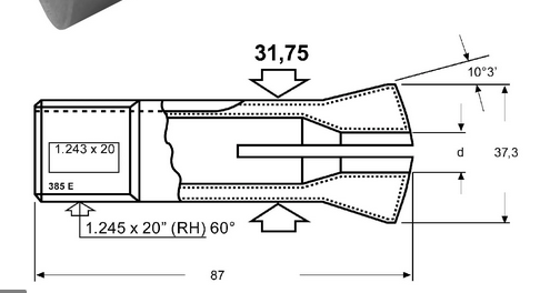

Kleština C5 - závit
pafik
Příspěvky: 3171
Bydliště: Praha 4
31. 8. 2022, 5:59
Chlapi, copak je tohle za závit? Nějak tomu nehovím; snad jen těch 20 závitů na palec bych pobral. Ale ten průměr závitu .... ?

Závit 79/64" (tedy 31,35 mm) se stoupáním 20závitů/palec (tedy 1,27 mm).

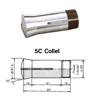

No príma, díky. Ještě jaký je vrcholový úhel. Předpokládám, že 55 stupnů, když se udává stoupání v závitech na palec. (?)
Příspěvky: 3646
1. 9. 2022, 9:29
pafik píše: 1. 9. 2022, 8:09 No príma, díky. Ještě jaký je vrcholový úhel. Předpokládám, že 55 stupnů, když se udává stoupání v závitech na palec. (?)
To není jisté. UN závity mají rozměry v inch ale vrcholový úhel 60°.
Příspěvky: 3646
1. 9. 2022, 9:40
pafik
Příspěvky: 3171
Bydliště: Praha 4
1. 9. 2022, 12:03
Proto se ptám, jakej je to závit :) .
Ale poslední obrázek je perfektní, díky.
