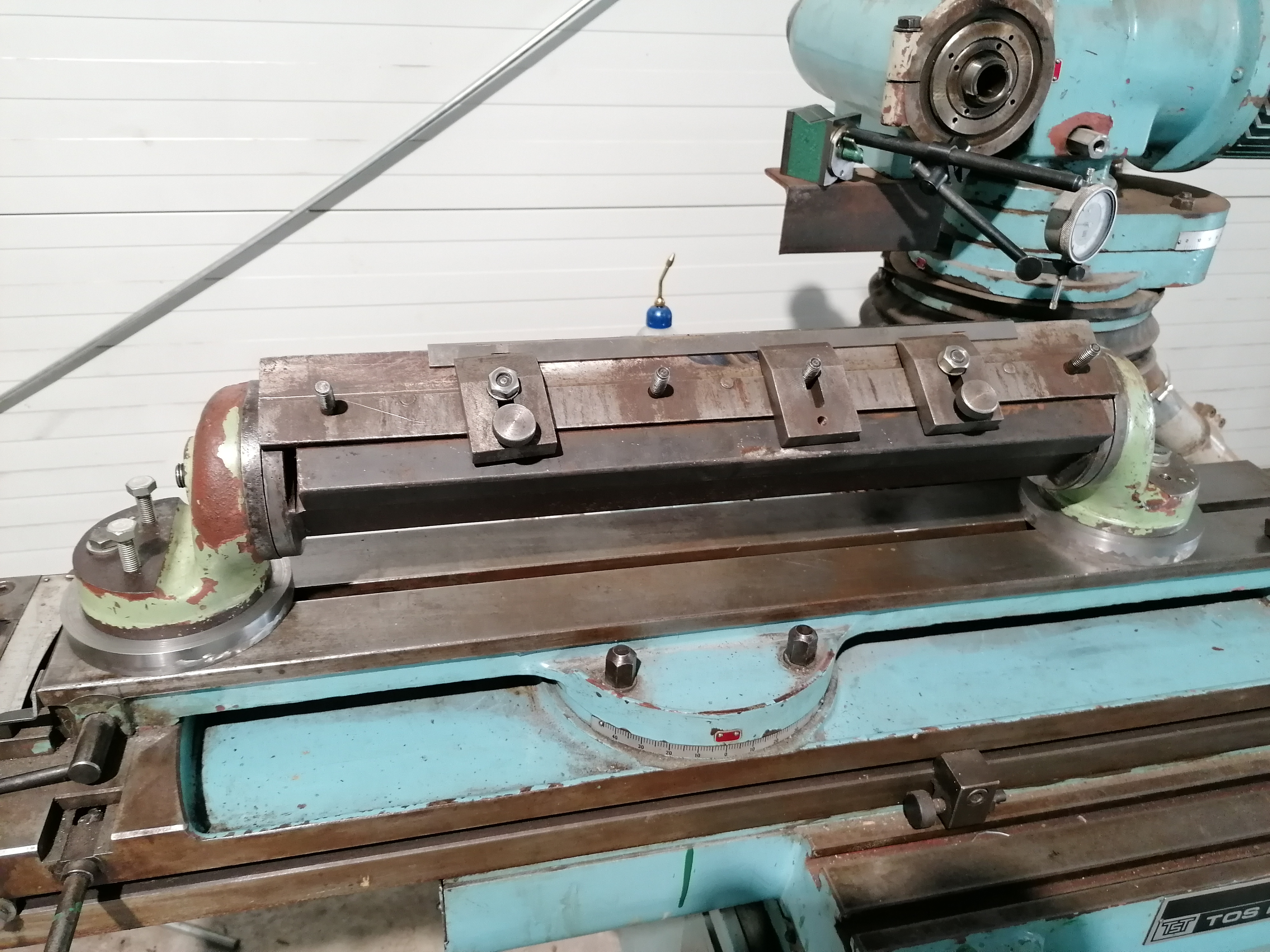

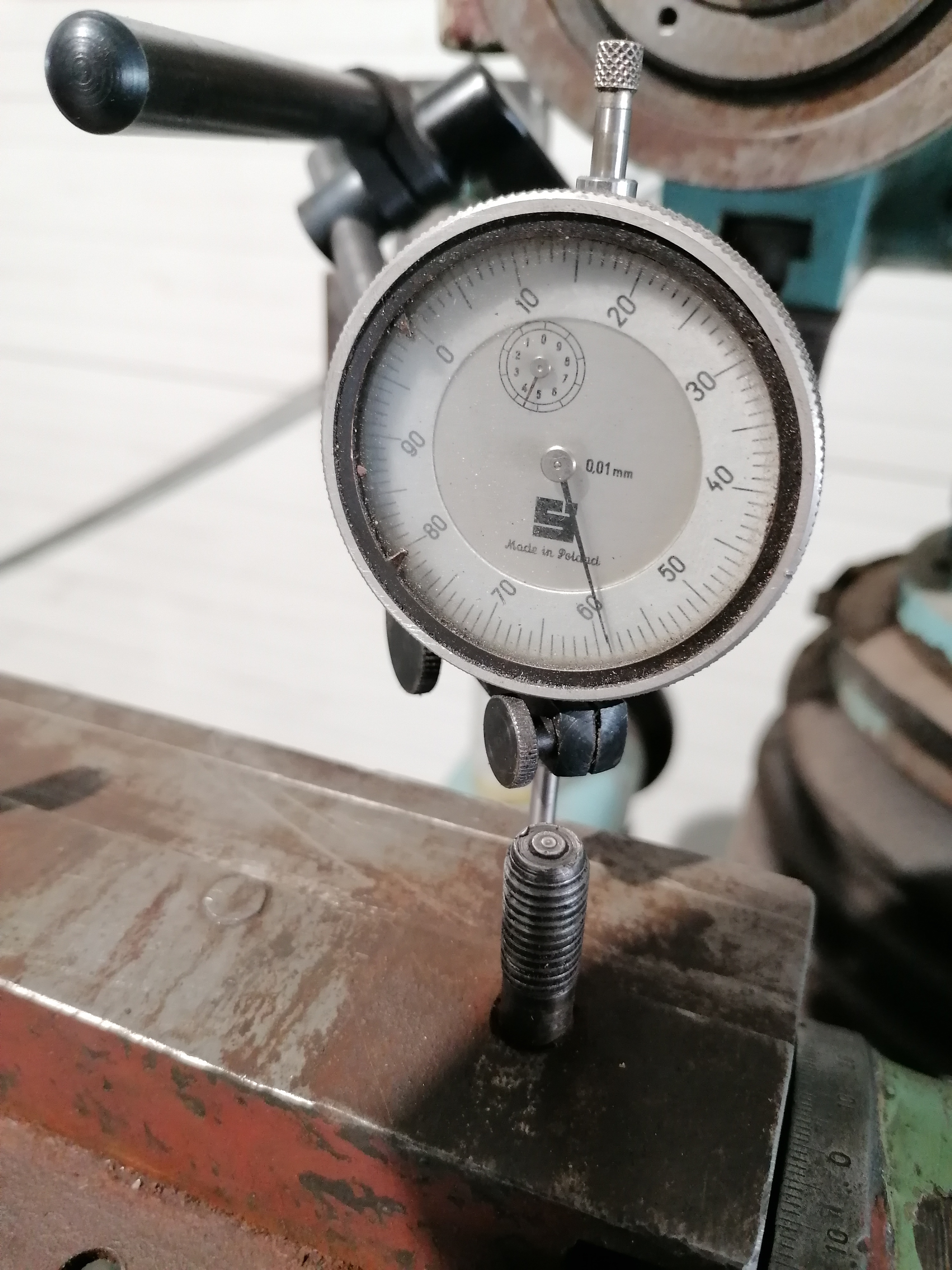

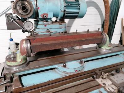

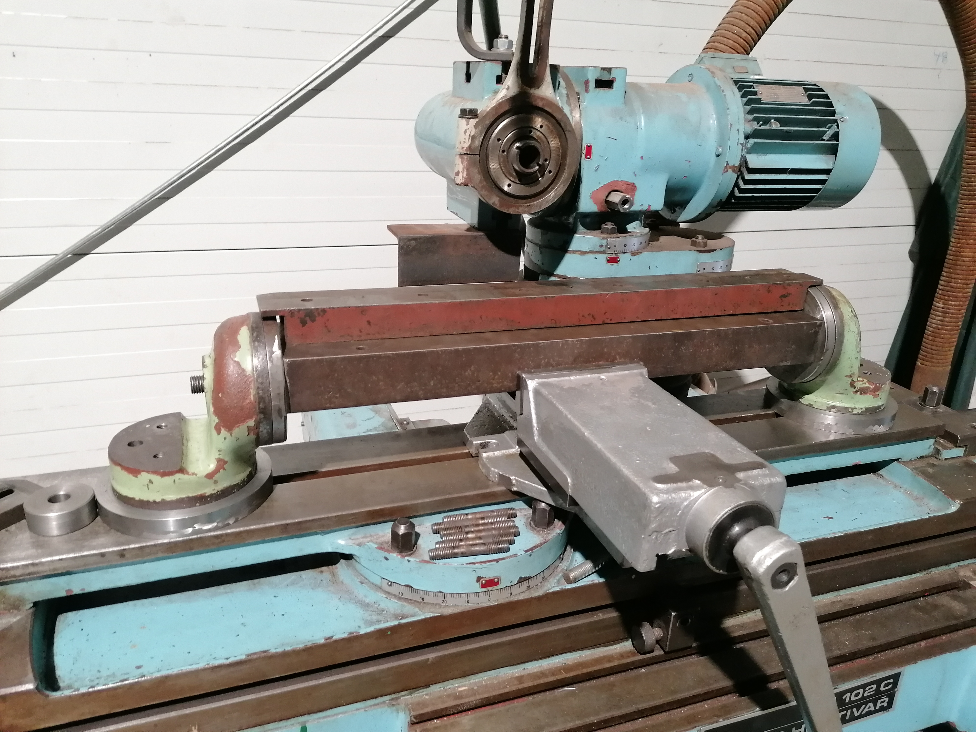

Ahojte

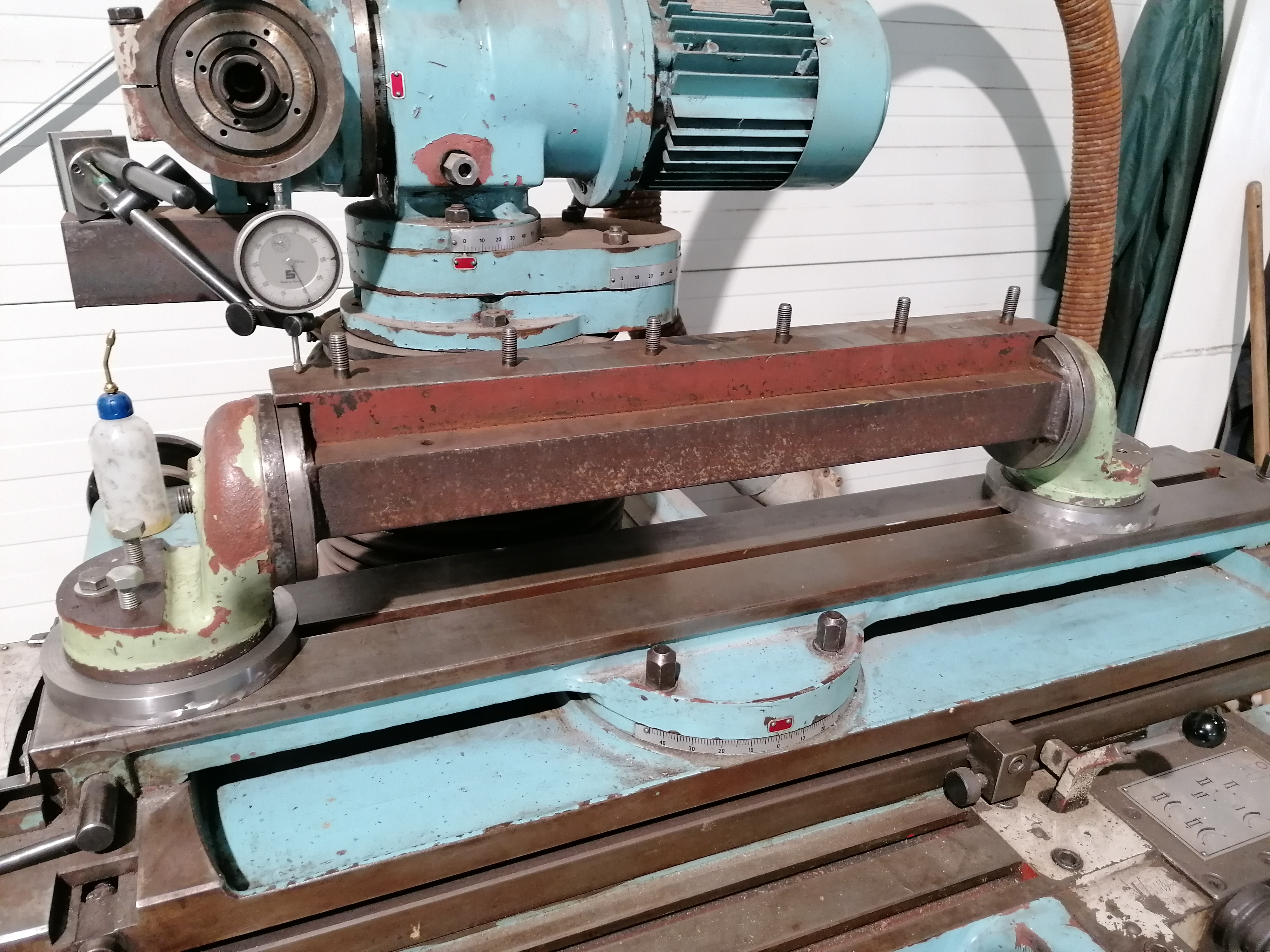

Mam problém s prípravkom na brúsenie hoblo. nožov. Jedna strana od druhej je vyžšie o 0,6 desatin a ide aj do strany
o 0,5 čo je moc :cry:

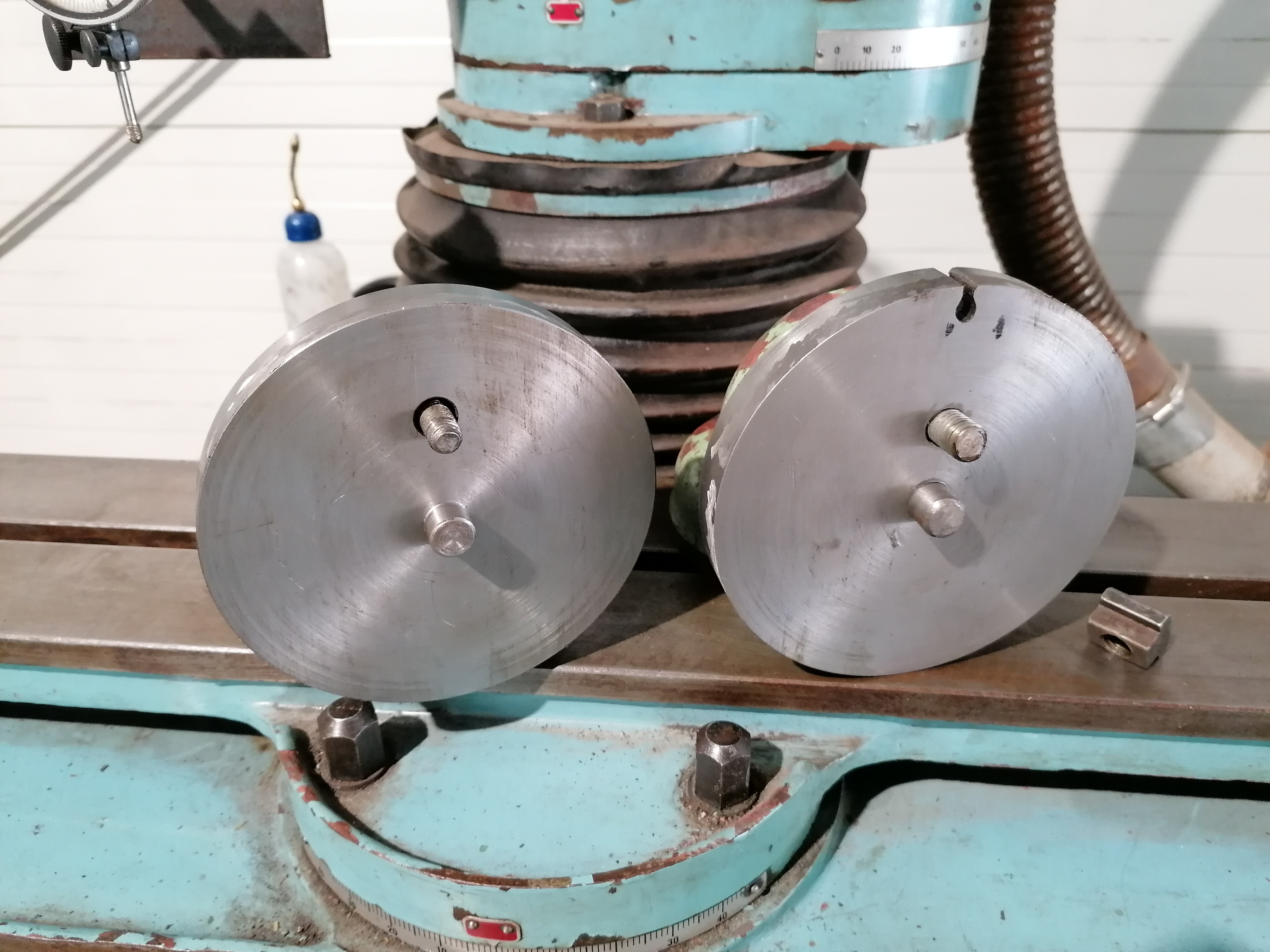

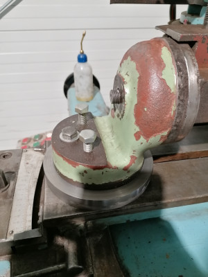

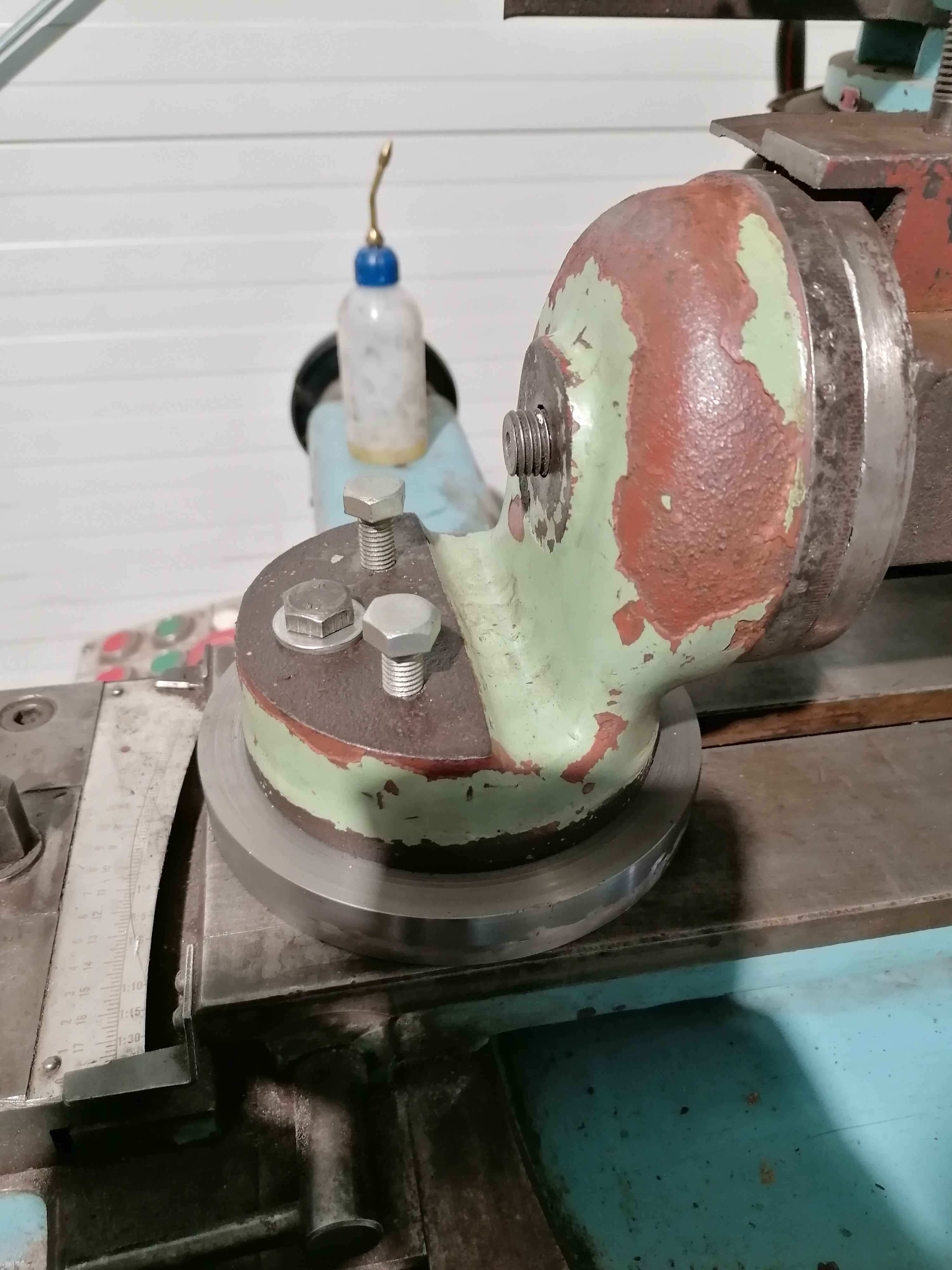

Kozliky sú také isté sú presné. Na spodok som vyrobil presne na mikrometer také kruhy, aby som nemusel odrezavat z tych kolíkov - [výstupok co trči z jednej strany]
Problem je v tom prípravku že čepiky čo trčia von niesu sumerne presne :(
Som skúšal zo srubkami že si ho nastavím ale nebolo to dobre
Ako by sa to dalo zrobit žeby to bolo presné žeby prípravok bol presný?
Som rozmyslal, odrezať konce [guľatiny čo sú navarene] potom ich vložiť do tých kozlikov, a ten pripravok položiť na niečo presne nastaviť si do roviny s hodinkami
potom privariť a stovku dobrusit
Máte lepší nápad??

1. 9. 2022, 6:27
Prostě ty podkladový platle nabruš rozdílně tak aby ti to běželo horizontálně a vertikálně to našteluješ natáčením stolu.

2. 9. 2022, 7:24
Jak by to udělal elektrikář (já) za 3 minuty:
Vzal bych 0,5mm plech, obkreslil plotnu a vystříhnul nůžkama a dal to jako podložku :lol:

3. 9. 2022, 12:45
Zbýňa píše: 1. 9. 2022, 6:27 Prostě ty podkladový platle nabruš rozdílně tak aby ti to běželo horizontálně a vertikálně to našteluješ natáčením stolu.
Nechcem furt dačo nastavovať chcem to zrobit tak že len položím a brusim
Rozrezal som ten pripravok zvarim to na novo pofotim postup práce :lol:
Ako pôvodne som to stacal na sustruhu ja lebo malo to 31,5 a trebalo 30 nevošlo do kozlikov... Musel som to zle zrobit... Nemám nato sústruh kon ide drasticky dole.. ale vymyslel som to tak ze dal som do konika výškovo nastaviteľný hrot a s hodinkami som si nastavil po tej ploche co sa dávajú nože ale nedobre tak neviem

3. 9. 2022, 6:14
Teraz len nastaviť a privariť 8)

3. 9. 2022, 7:14
Necekej, ze ti to po svareni bude drzet miru, musis to pak prebrousit, kdyz uz ses dal na takou partyzanskou valku. :D
