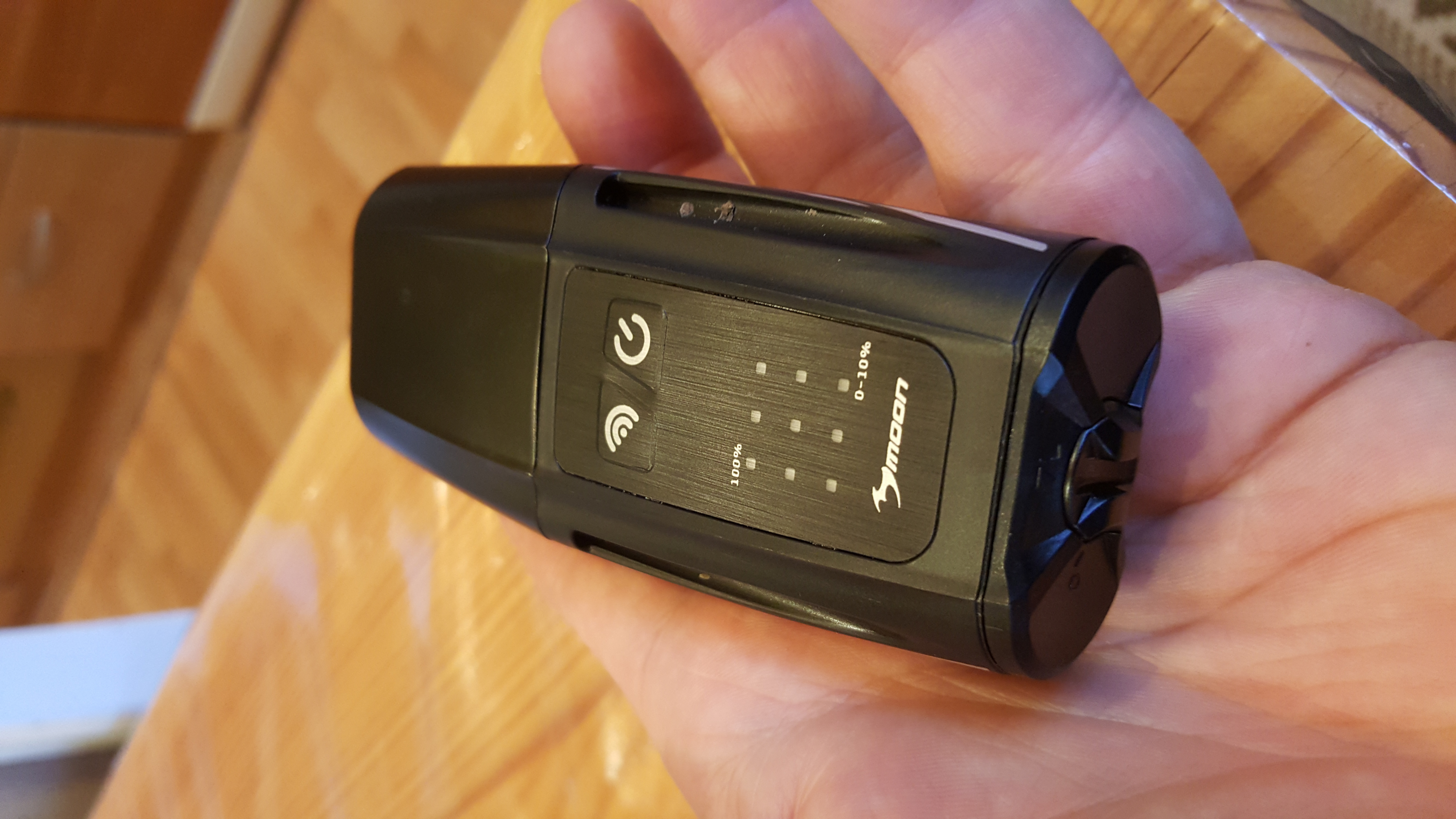

Keďže sa dni krátia a tma prichádza skoro, rozhodol som sa investovať do dobrého predného svetla. Po zvážení mojich potrieb a financií som sa rozhodol pre Moon Storm pro.
Pre niekoho kto zvažuje nákup svetla dám pár info. Napájanie je li-ion 2x 3300mA (veľkosť 18650 ale obidva póly ma na jednej strane). Výkon max je 2000 lumenov v režime turbo. Dve ledky, každá s odlišnou optikou. Jedna je rozptylová, druhá bodová. Môžu svietiť - prvá, druhá alebo obidve. Na každej úrovni sa dá plynule nastaviť sila jasu. Má to aj nejaké blikacie módy. Nabíjanie USB-C.
Uchytenie na riaditka je objímkou so skrutkou, takže sa svetlo nepretáča ani v drsnejšom teréne. Svetlo je možné natočiť mierne do strán. Tá objímka sa dá kúpiť aj samostatne.
Má to aj káblové diaľkové ovládanie, čo spohodlňuje ovládanie a zapája sa do usb konektora.
Sila svetla je veľmi dobrá, zvládlo vpohode nasvietiť zjazd lesom po zotmení. Jedinou nevýhodou je že niesú podsvietené tlačitka ovládania a tak v tme ich nevidno, no nebol problém ich nahmatať.
Ovládanie sa treba naučiť z návodu!!!
Pri silnom móde 1750 lumenov udáva vyrobca 2,5hod svietenia. Na stredný mód 1100 lumenov 4,5hod. Na nízky 120 lumenov až 43 hodín.... na nízky mód je jazda po meste vpohode.
Ma to matrixový ledkový indikátor stavu batérie pre orientáciu.
Škoda že ebike ponúka usb konektor len s 500mA prúdom, ale aj tak to môže pomôcť predĺžiť čas svietenia.
Za 57 eur od mzáka to vyzerá ako dobrá voľba. Na fotke tam majú staršiu verziu ale prišla táto.

vsimam si, ze svetla na kolo jsou bud brutalne drahy, nebo hrozne tezky, proto je moc cyklistu nema, gratuluji, ze ses zaradil mezi ty zodpovedne, kde nekteri sviti i vedne

Nijak nezpochybňuju, co jsi napsal.
Jen jsem měl po ruce zrovna kalkulačku, tak jsem počítal:
Hodně dobré LEDky dají 100 lm/W. Takže pro 1100lm to bude brát kolem 11W.
Baterky mají 2 * 3.3Ah * 3.7V = 24.4Wh
Takže polovičku toho, co by odpovídalo udávaným údajům.
Tak někde je něco špatně.
Buď to nebude svítit na střední stupeň 4.5h, nebo to bere a tedy i svítí míň, nebo tam je nějaká kosmická technologie s parametry 2x lepšími než je obvyklé.
Nebo jsem se já (případně má kalkulačka Cannon za 50 Kč z tržnice) spletl.
Teď mě dodatečně napadlo: když to prodává ten zelený mimozemšťan, tak na té kosmické technologii možná něco bude.

Milan 199 - to zadné červenésvetlo Nebula má mikro usb konektor, je k nemu aj nabíjací káblik. Svetlo sa da rýchlo odpojiť. Má režim denného blikania-také dva silné záblesky. Má viacero režimov...aj taký čo slabo svieti a bliknutím zosilnie. Toto svetlo má viacero úchytov v balení a držiak je štvorcový, takže sa v ňom dá svetlo otáčat vždy o 90 stupňov. Ja som uprednostnil veľkosť a funkcie pred typom konektora. Mne to nevadí.
Ak chceš C-éčko, pozri Moon Cerberus. Montuje sa výhradne zvislo na sedlovú rúru. Vidno ho svietiť aj zboku.
Mex.... neviem posúdiť výpočet, možno miesto 3.7v tam má byť 4.2v plne nabitej batérie..... tie lumeny merajú asi pred hotovým svetlom, takže asi nejaké zosilenie svietivosti diód urobia tie paraboly...

Samozřejmě hlavní je, že ti to světlo vyhovuje.
Jen technické poznámky:
- ne, v tom výpočtu nemá být 4.2V, ale 3.7V (případně 3.6V, podle typu baterek)
- ne, parabola svítivost nezesílí, jen paprsek vytvaruje
