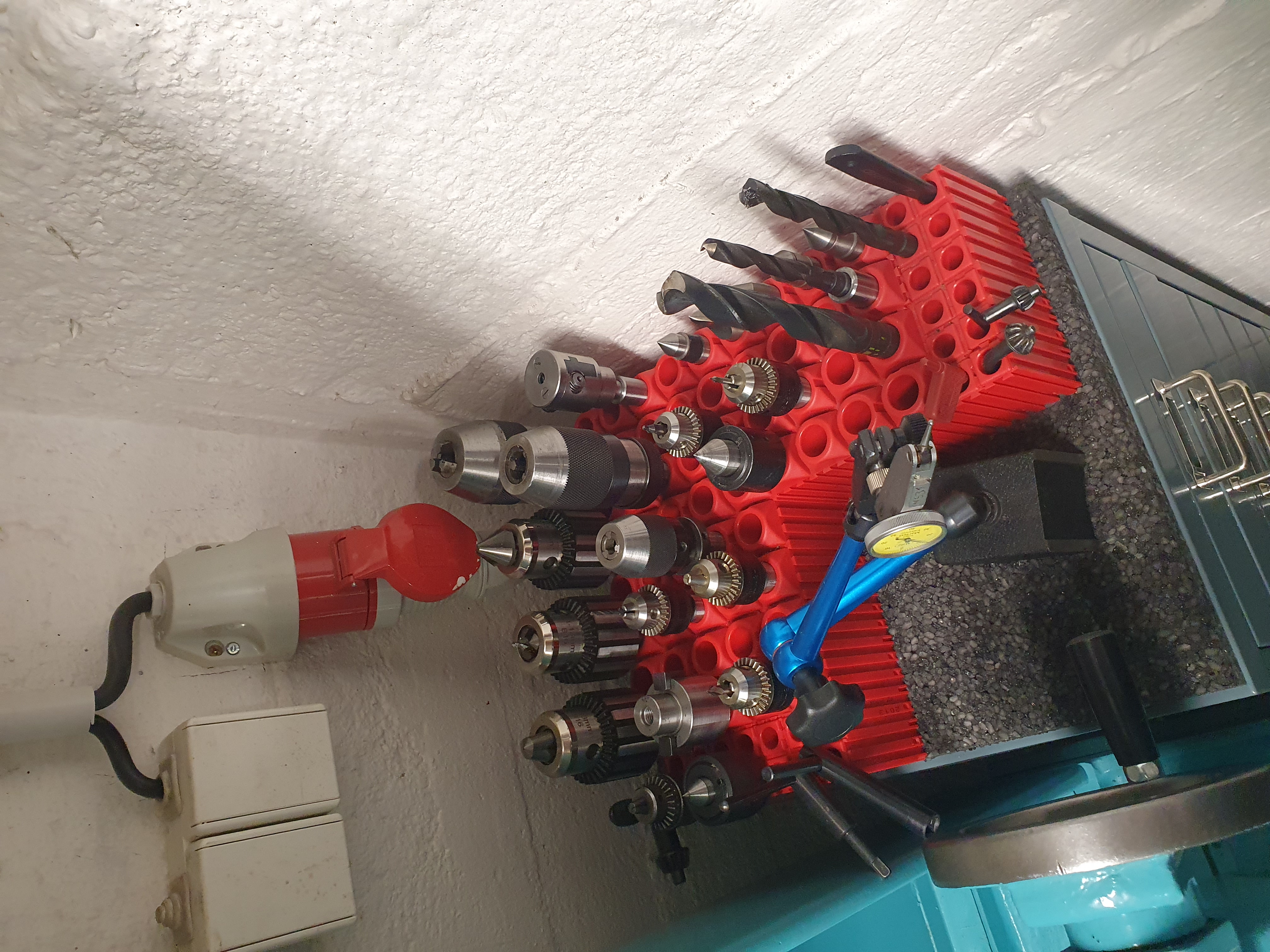

Určitě se to jen utáhne, můžeš použít zavitove lepidlo. Nebudu ti kazit radost, ale ja bych tohle na soustruh nechtěl, klasika na kužel je osvědčené řešení. Pouzivam jich celkem dost, klasika kličkové i rychloupínací, mám v nich nastálo různé navrtáváky, záhlubníky a nejpoužívanější vrtáky. Nevyraběj to, čejka to má za asi dvě kila

Aha! Já potřebuji válcovou stopku (budu to upínat do 17mm kleštiny), ale v pohodě, mě výroba nevadí. Jakou rychloupínací hlavu na kužel bys doporučil? Díky!

Mam ruzne, jak jsem je za léta nasbíral. Něco lepší něco horší, najdou se Foscani, Rohm, Solid, Narex a noname čajna. Mam je takhle vedle smka na skrince
