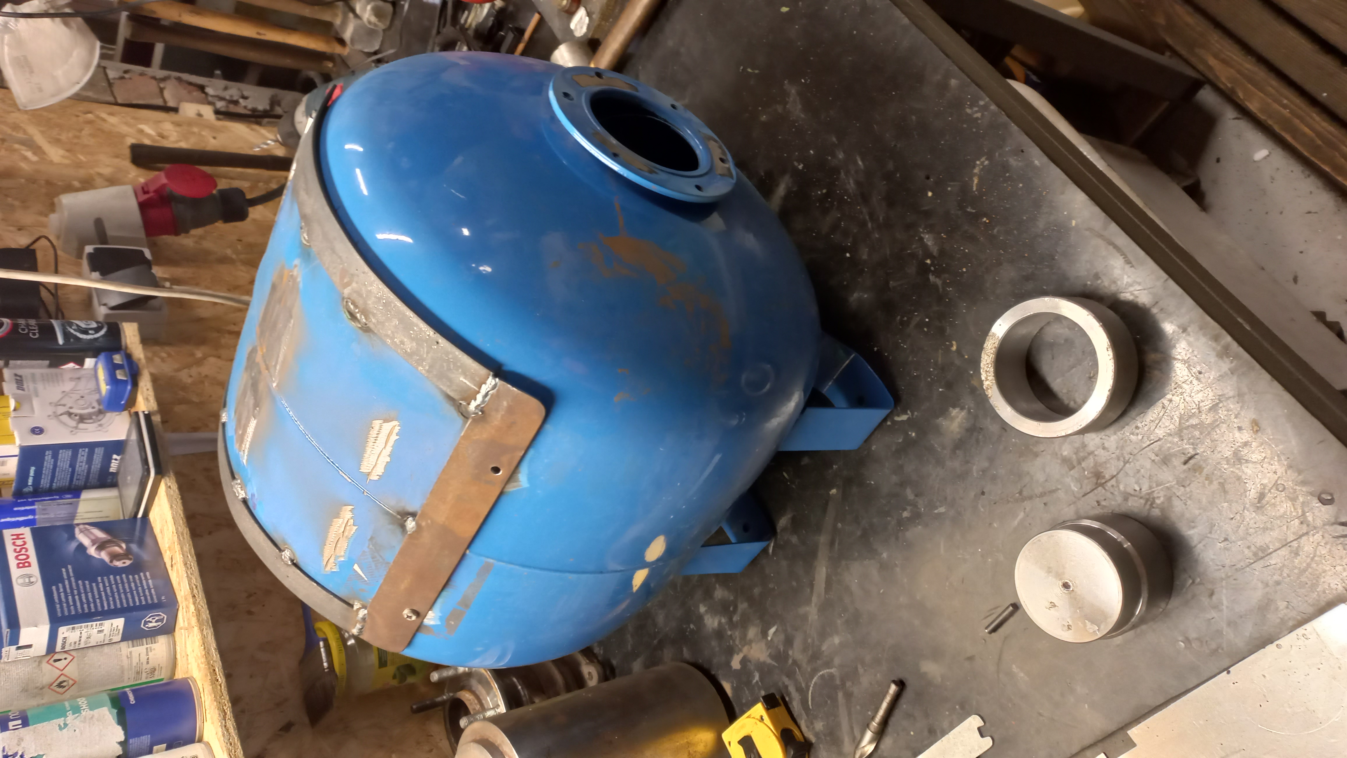

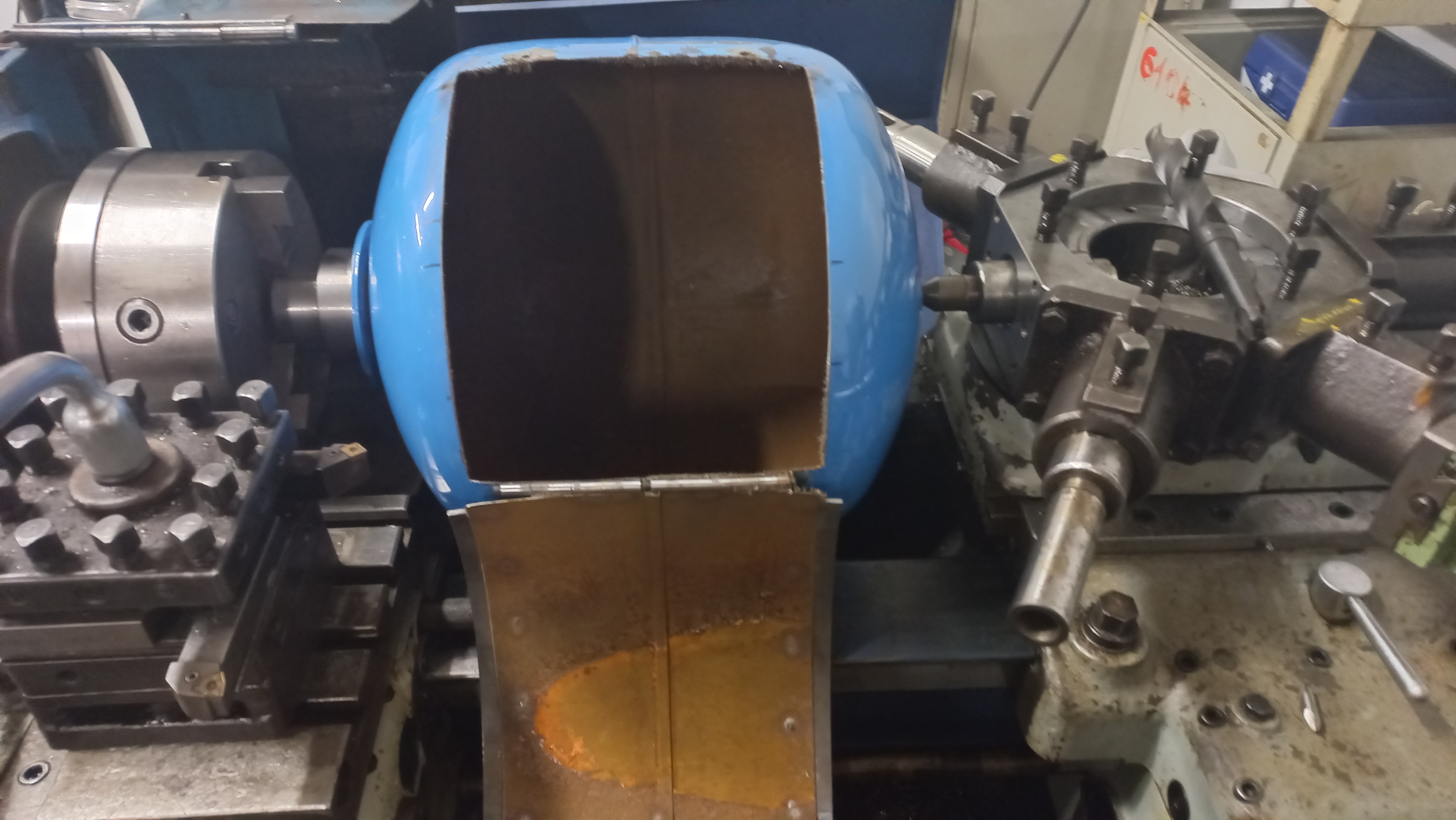

A že tvoříš rotační omílačku :)
Mám usyslené asi dvě a bude z nich přesně to, teda až bude čas :D

Charon píše: 12. 9. 2022, 3:45 A že tvoříš rotační omílačku :)
ja som tiež mal nejaké nasyslené, ale nakoniec som ich nepoužil. Hlavný dôvod je, že pixla je tenkostenná. Aby tá omielačka fungovala, treba dovnútra urobiť rebrá, ktoré budú telieska aj predmety prehadzovať (niečo ako v bubne v práčke). S tou tenkou stenou a plastom XY to nebude dobre fungovať ani ak ich priskrutkuješ, ani ak ich prilepíš. naviac tenká stena sa rýchlo prederie.
Omnoho viac sa mi páči idea využiť KG prevlečnú spojku a dve zátky.
Materiál je hrubý, dá sa ako tak lepiť, O-krúžky dobre tesnia, má to na koncoch tie obrúčky za ktoré to môžeš poháňať, veľkosť si vyberieš podľa svojho gusta. Samé výhody oproti tým pixliam z posilky, Tie majú plus hádam iba v tom, že sú zadarmo.
Ináč pri cenách ktoré stojí malý vibračný thumbler na nábojnice, neviem či sa to vôbec oplatí vyrábať...

Más asi pravdu s tou stěnou, to promyslím. Já chci rotační a to za něj nedám :)
Ne že bych nemohl, ale ja si ho udelam z toho co posbiram po dílně a bude to zabava a bude podle mé představy. Ale projekt je v pořadí :lol:
