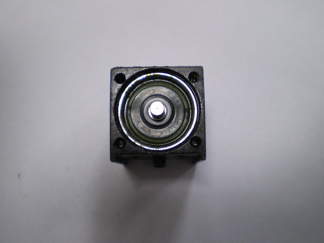

Potřeboval bych poradit. Máme cnc stroje osazené pneumatikou Festo. Celý terminál má cca 18 ventilů. Pro výměnu nástrojů je požito 12 ventilů JMFH-5-3,3 totožných na třech strojích. Problém je, že po těch x-letech provozu kde x je 10 až 25 let, ventily mají prasknuté, popř celkem rozpadnuté membrány. Každý ventil má 2 membrány. Náhrada celého terminálu jiným výrobcem je drahá, cena ventilu je též dost vysoká. Existuje sada těsnění kde je cca 10 položek což je cca 20ks různých těsnění ale cena je cca 28 Euro. V minulosti jsem objednal cca 15 sad, ale využil jsem jen ty membrány, zbytek mi zůstal. Samostatnou membránu Festo odmítá dodat. Otázka je dá se taková membrána sehnat/vyrobit laciněji? Průměr membrány je cca 20mm síla 1mm a dává se na hřidelku se zápichem d=3,5x3mm materiál je nitrilkaučuk (NBR). Pro ilustraci přikládám foto. Tipuju, že budu ještě potřebovat cca 50 kusů to by bylo asi 25 souprav s dost nepříznivou cenou.

udělat formičku a odlít z PUR, nejlépe pod vakuem.

kontaktovat firmu ktera dela tesneni jestli by to neudelali.. nechaval jsem delat atypicke O krouzky a cena v kusovce byla hodne rozumna u tesneni Riha (zeleny domek v Praze ve Sterboholich, krizovatka Jizni spojky a dolnomecholupske (asi) hodne lidi zna)

QNX: formičku bych zvládnul, jsem strojař tělem i duší, ale plastové a gumové materiály mi nic neříkají. PUR jsem kdysi poznal akorát na nádobí. Neznám vlastnosti této látky, originál manžeta je pružná a odolává olejům. A vakuum nemám k dispozici, spíš opačně stlačený vzduch.

PUR jako dvousložková polyuretanová pryskyřice. Dělá se spousta druhů, nebyl by problém vybrat materiál podobný té použité gumě. Vakuum ... stačila by nějaká malá vývěva, možná i kompresorek z ledničky........ to je potřeba, aby to nebylo samá bublinka. Nebo formičku přidělat na nějakej elektromotor a odlévat to odstředivě ....... to je celkem jedno, hlavně vyhnat bublinky.

Mám z toho trochu obavy. Bojím se že to je nejisté experimentování, radši bych byl pro nějaké jednodušší řešení. Nerad bych to po měsíci zase měnil kvůli nevhodnému materiálu (jedině že by se to finačně vyplatilo). Aby to nakonec nebylo dražší řešení než originální sada.

Z polyuretanu bych asi mel strach. Prinejmensim ten, co jsem pouzival, ma tendenci se trhat. Silikon se v tomhle choval daleko lepe.
Pokud si chces hrat a risknes, ze to budes muset rozebrat a vymenit, pokud to nepujde, tak bych v tom nevidel problem. Formu odlit podle originalniho dilu treba ze silikonu(ale asi by stacila i kvalitni sadra), separator a odlit vyrobek. Pokud na formu i vrobwek pouzijes silikon, tak naklady budou cca 600kc 1kg silikonu, 150kc kvalitni separator + nejaka prace. Kdyz to bude fungovat, tak si vlastni odliti bude max 20 minut, takze dobudoucna se to vyplati.
Ale spis bych sehnal nekoho, kdo se tim zivi, nekto to tu uz zminoval ...

Někteří lidé (tuším vitty) se živí odlíváním modelů vláčků a jejich dílů, mají vývěvu, formy dělají právě z těch pružnejch hmot. Určitě budou mít, vědět a umět.
