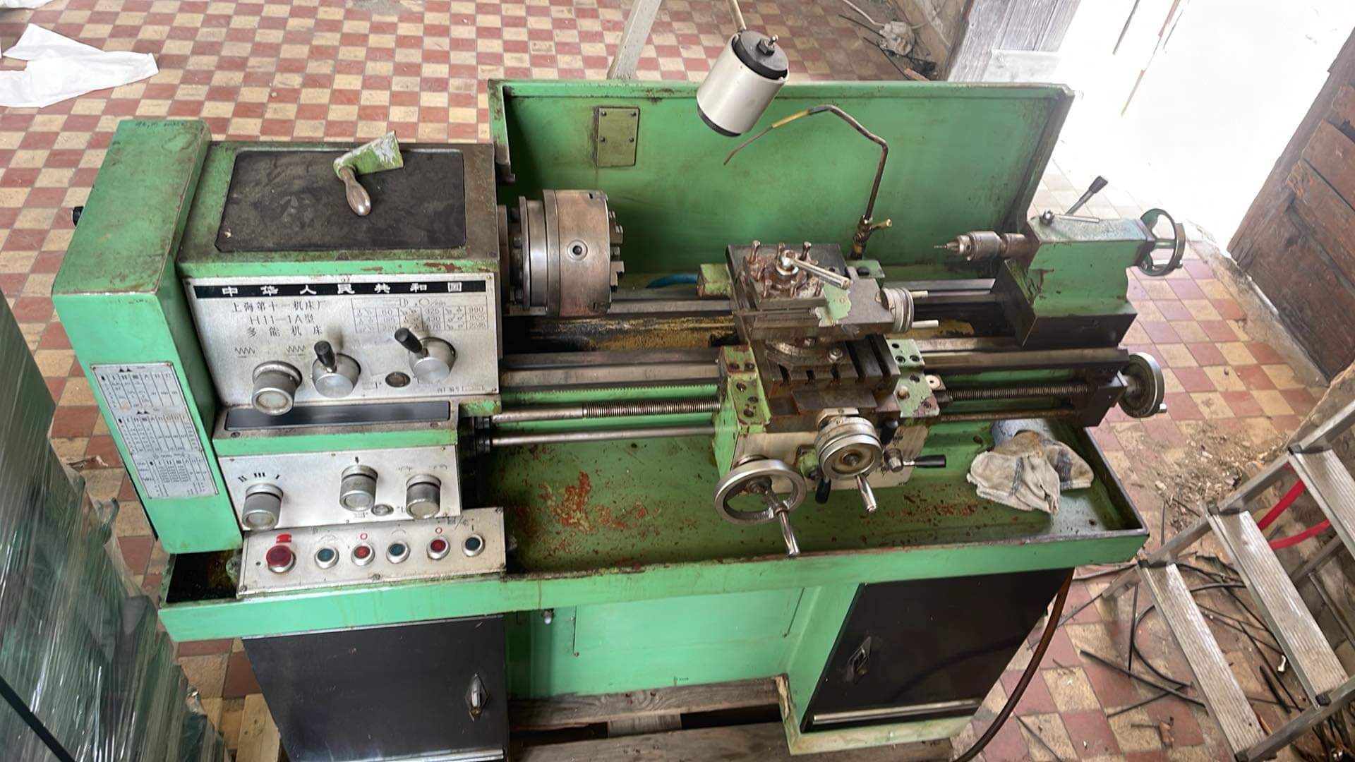

Dobrý večer, pánové,

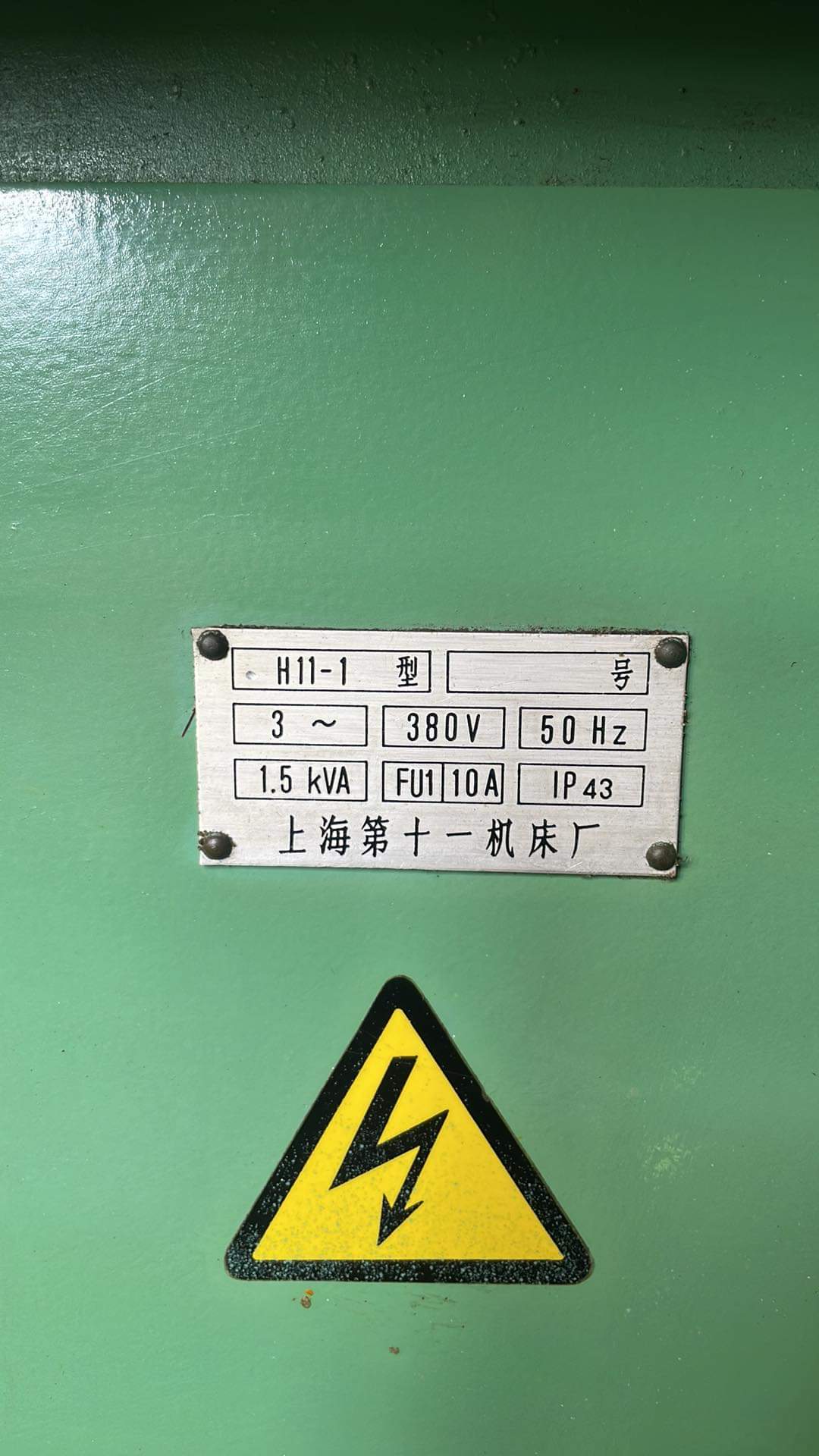

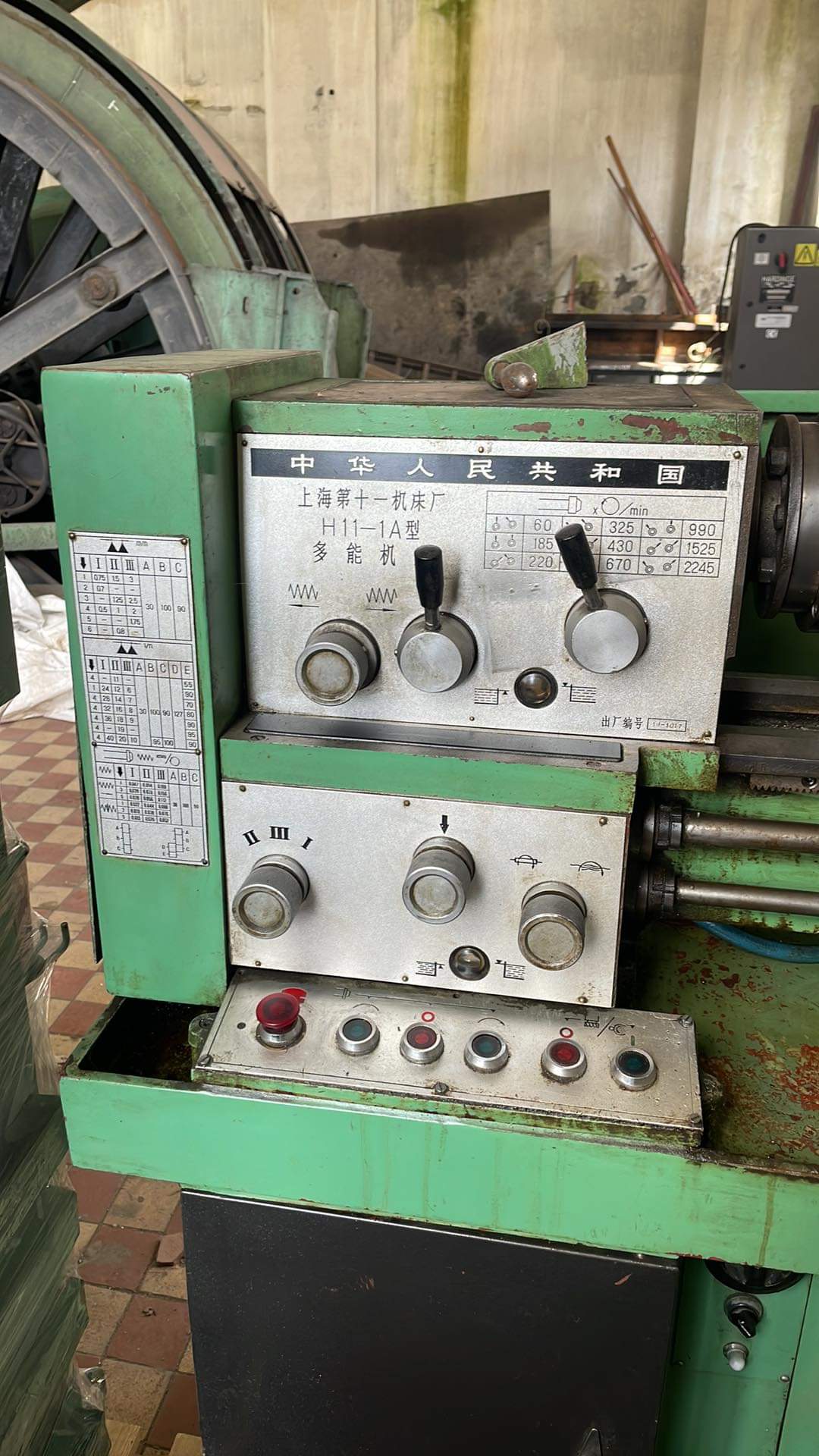

Jsem tady novej a potřebuji o Vás poradit s identifikaci soustruhu, který je na fotkách. Na štítku je pouze označení H11-1A asi Čína.
Soustruh se zdá být masivní. Případně bych od vás poradit zda o něm má vůbec cenu přemýšlet na místo varianty Kart Emu 200. Předem bych chtěl poděkovat za vaší pomoc a odpovědi. S pozdravem Petr

Co jsem našel, měla by to být značka Kamford - Hong Kong
Dělali to i v kombinaci s frézkou/vrtačkou. Něco podobného dělala myslím TOSka ve Znojmě...

EMU-200 bude určitě tužší, celý podstavec je jeden odlitek, vřeteník je masivnější atd. Osobně bych šel do toho Kartu, pouze si pohlídat kus, kde 100% funguje variátor.
Příspěvky: 3377
7. 10. 2022, 7:47
ta tuhost bude podobná záleží na ceně a stavu tento číňan ještě ze socialistické produkce bude kvalitní.
Zaujala mě deska příčného suportu s T-drážkama hoši plotna jak blázen se spoustou možností.
sundáš pomocný suport a dáš si na ten stůl cokoliv
