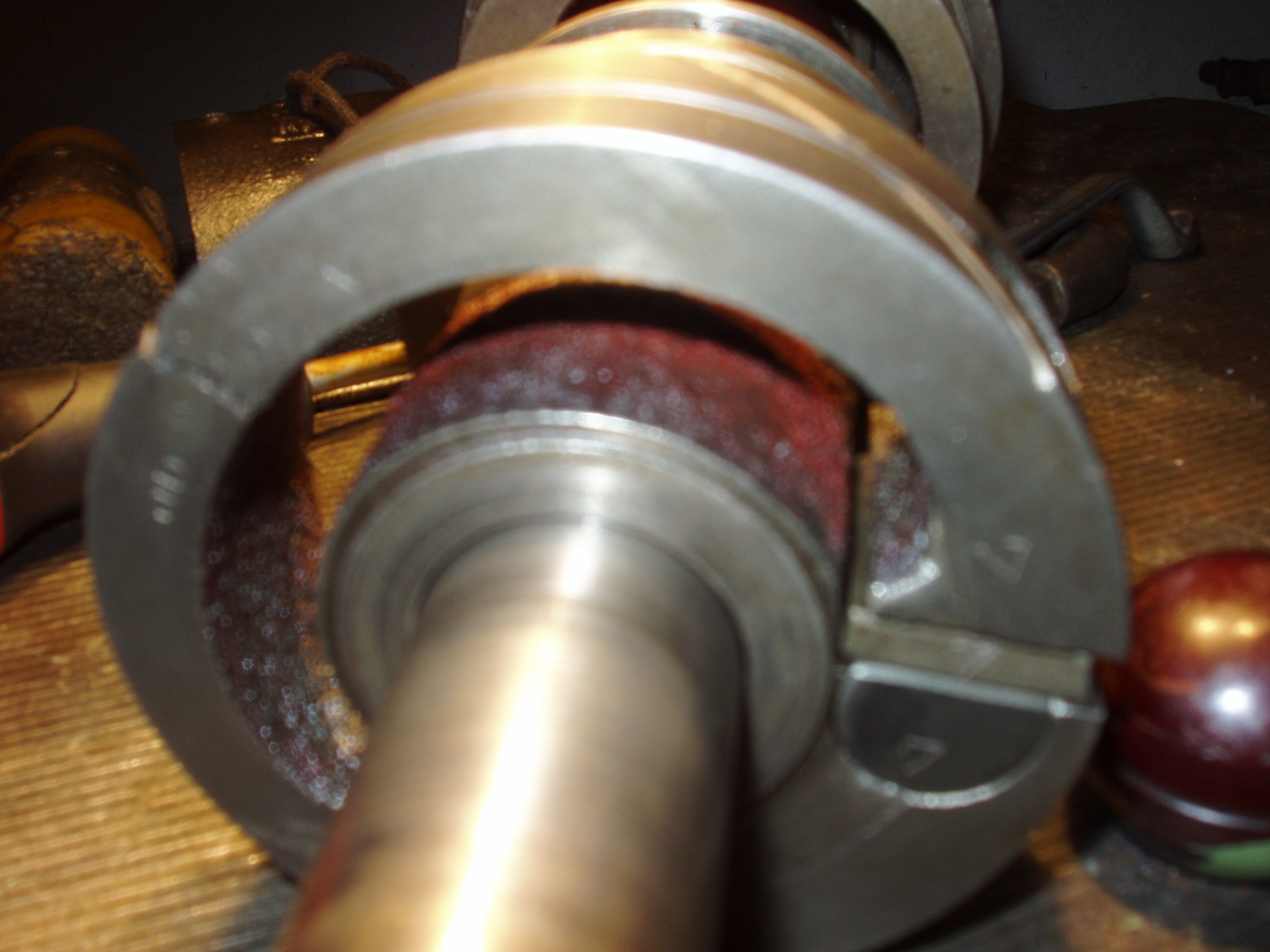

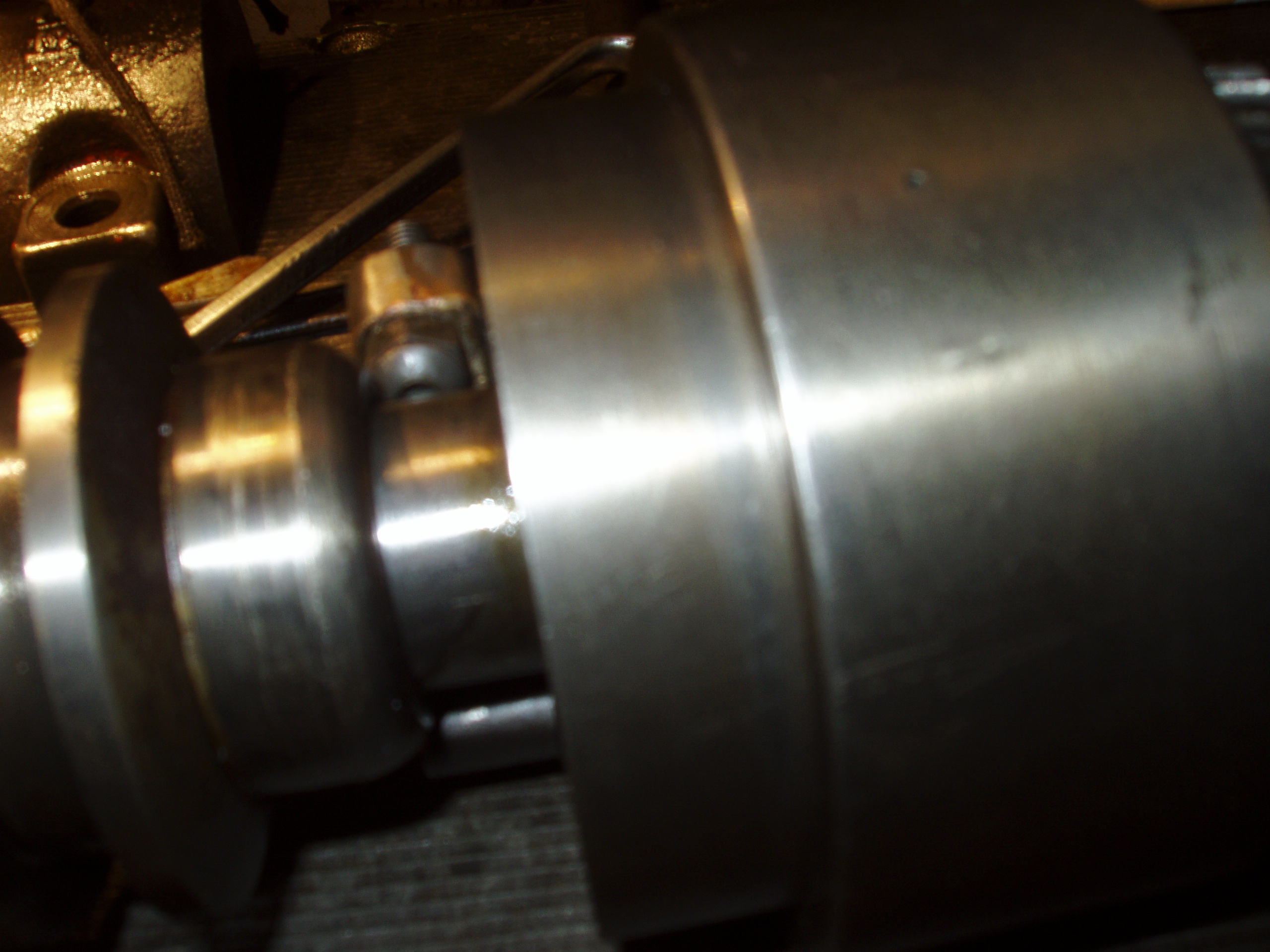

Vymontoval jsem spojkovou hřídel protože mi klouzaly spojky reverz mi už vůbec nešel seřizovací šroubky M6 byly nahrazeny imbusy které měly ošoupané hlavy takže se spojky nedaly seřídit.Imbusy jsem vyměnil za imbusy s pulkulatou hlavou aby lépe nabíhaly na vystavovací puzdro.Při seřizování mi praskla jedna vnitřní litinová část spojky.Vyřešil jsem tak že jsem jí prasklou opatrně upnul do univezáky a vytočil do ní zápich ve velikosti plynové struny ze škodovky 120 kterou jsem potom stočil a vyrobil z ní stahovací kroužek litina drží pohromadě a spojka funguje.

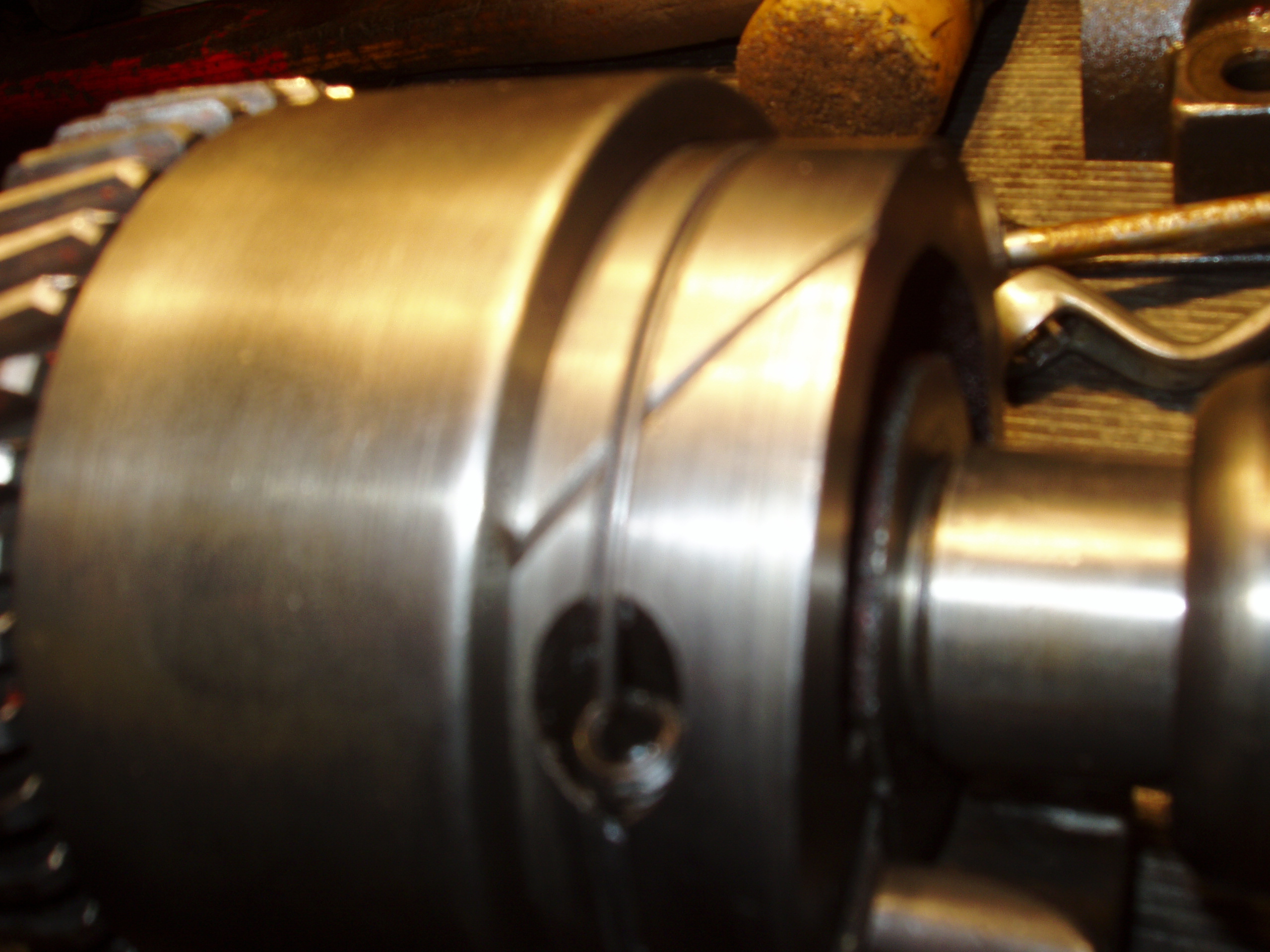

Přídávám spojka se stahovacím kroužkem

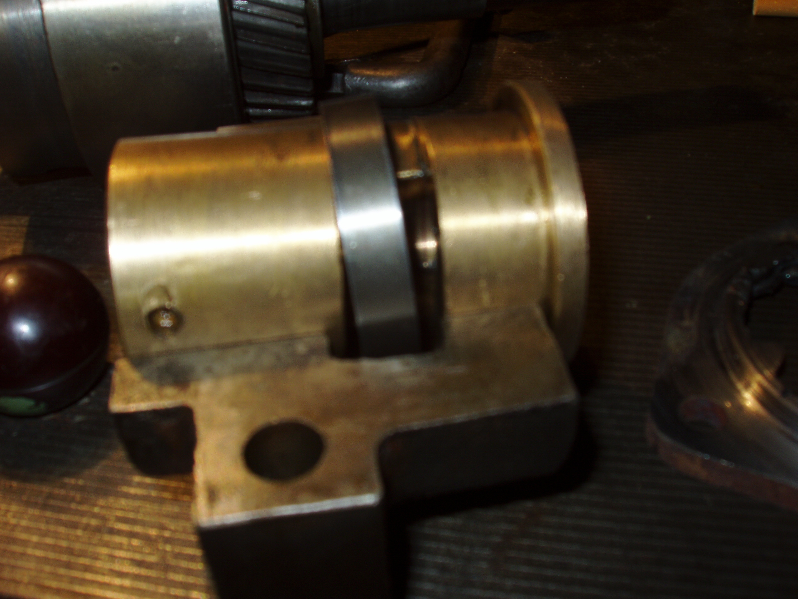

Tohle by mne zajímalo bronzové pouzdro v něm zářez na mazání ale na co je tam ten ocelovej kroužek docela to za chodu cinká nikdy jsem to neviděl možná že by snad Robokop o tom něco věděl
Díky za reakce Martin

nejsem si jistej jestli to je to co to je z te jedne fotky (neni to prilis vidno)
ale hadam ze to je mazaci krouzek
tedy krouzek ktery je v predelu kluzneho loziska nebo mezi sousedicimi kluznymi lozisky (panvemi) a je volne navliknuty na hrideli a spodkem se brodi v oleji tim jak se odvaluje po hrideli se otaci a natahuje nahoru olej
ten se pak roznese po hrideli do loziska

Díky,nikdy jsem to v žádném autě neviděl,holt auta nejsou parní stroje,jinak jsem to namontoval a už reverzuju.
