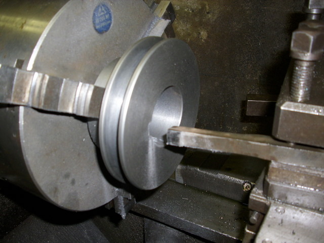

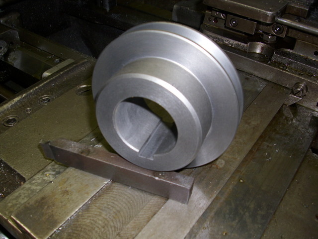

Soustružil jsem doma řemenici a potřeboval jsem ji dned hotovou a tak než bych scháněl někoho, kdo mě udělá drážku na klínek, tak jsem ji udělal na soustruhu hoblováním nožem. Kdo má strojní rychloposuv, tak má obrovskou výhodu. Já jsem musel makat ručně :D
Vím, že to není žádná novinka a soustružníci to znají.
Tos SV18RD

po kolika jsi to ubíral??

Ubíral jsem po 1 desetině, ale musel jsem na začátku pilníčkem srazit hranu, aby nůž nenarážel :D

Taky už jsem to nedávno vyzkoušel, a fakt to jde. I když je to samozřejmě opruz. Rychloposuv nemám, ale nemyslím, že bych tím něco získal. Přísuv po té desetině musíš dělat stejně ručně. Není to dřina, je to jen pruda.
Jak řešíte, aby se vám při tom nějakou náhodou nepootočilo vřeteno? Já jsem tam dal nejpomalejší kvalt, ale není to 100%ní.

Nemám z tím zkušenosti, ale myslím, že se asi nepootočí. Pokud už máš drážku tak se nůž povede sám. Asi bych to také řešil nejpomalejší rychlostí.
Ale nemám nůž do hoblovky.
Co upichovák?? Kdysi jsem s ním zase hobloval na hoblovce.

Já sem to zakvaltoval aby se to co nejtíž točilo a jde to. Není to určitě nic přesnýho, ale na ten klínek je to dobrý.
Nůž jsem doma našel hotovej z radeka a tak jsem ho nemusel vybrušovat. Možná k nějakému podobnému účelu již sloužil :D
Zapoměl jsem napsat, že se jednalo o litinu, což se obrábí lehce. Nevím jak ocel, tam by to šlo asi hůř :D
