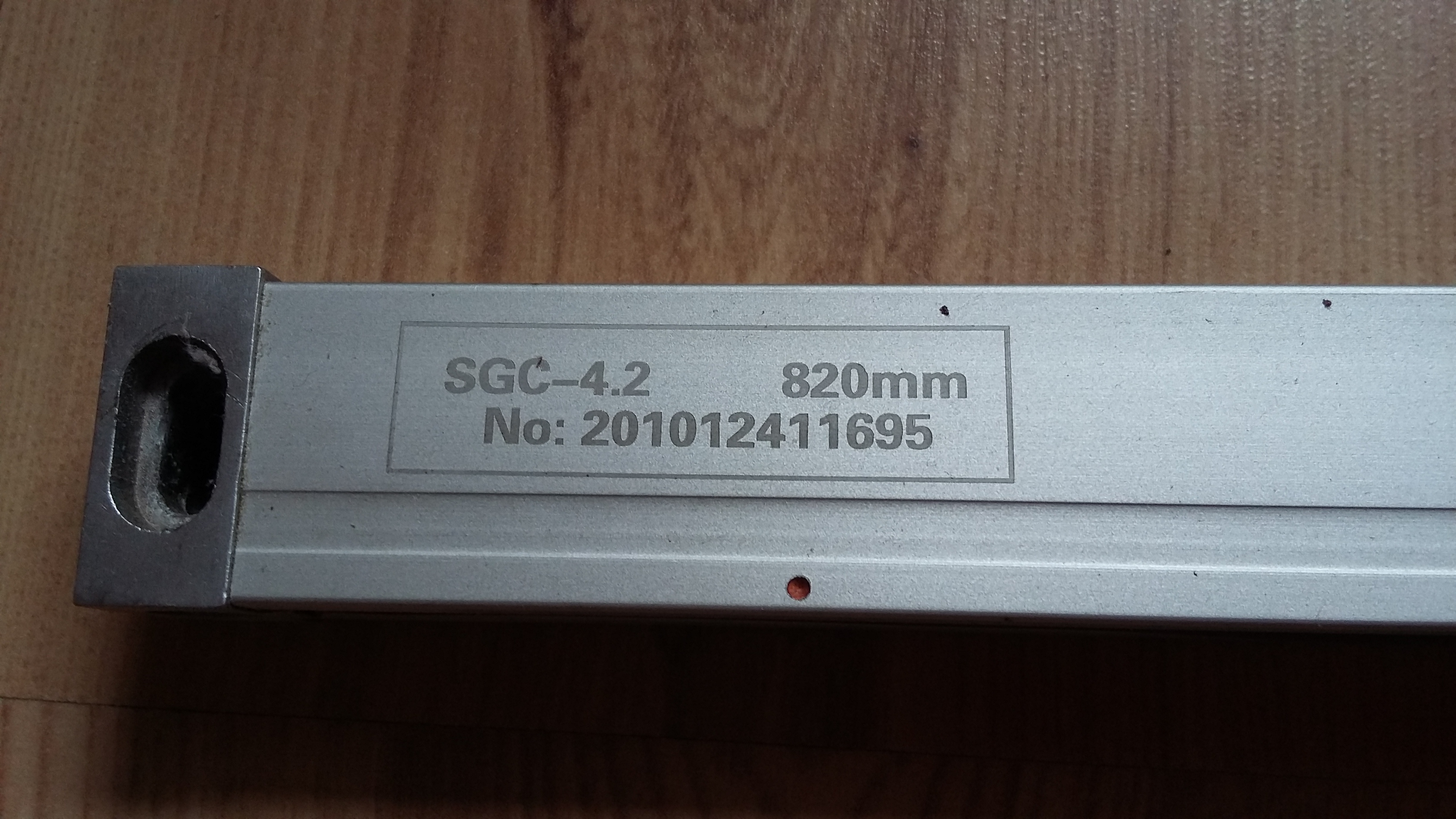

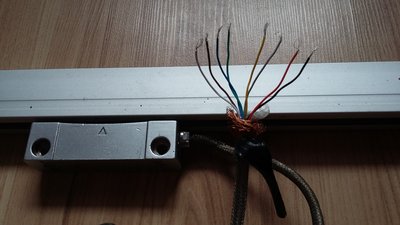

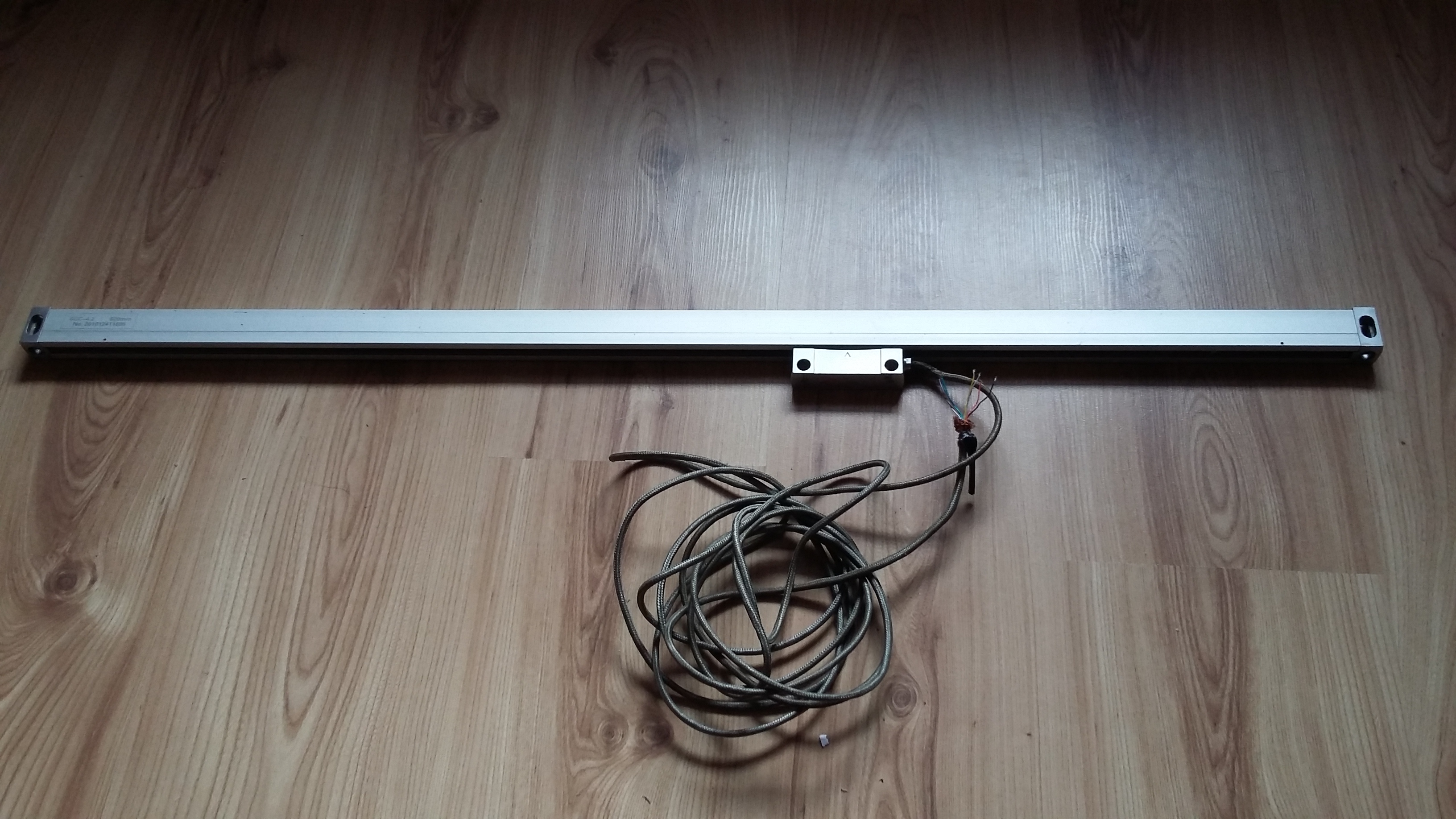

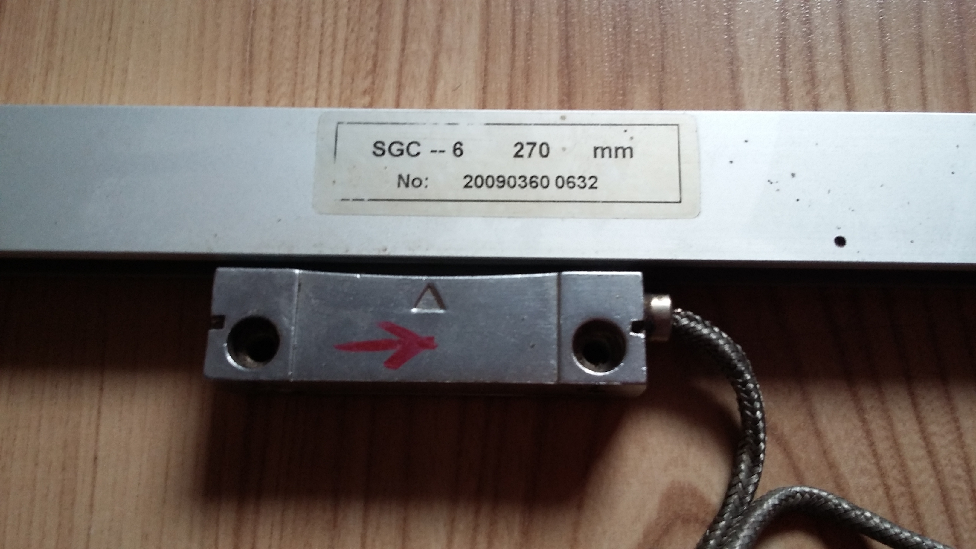

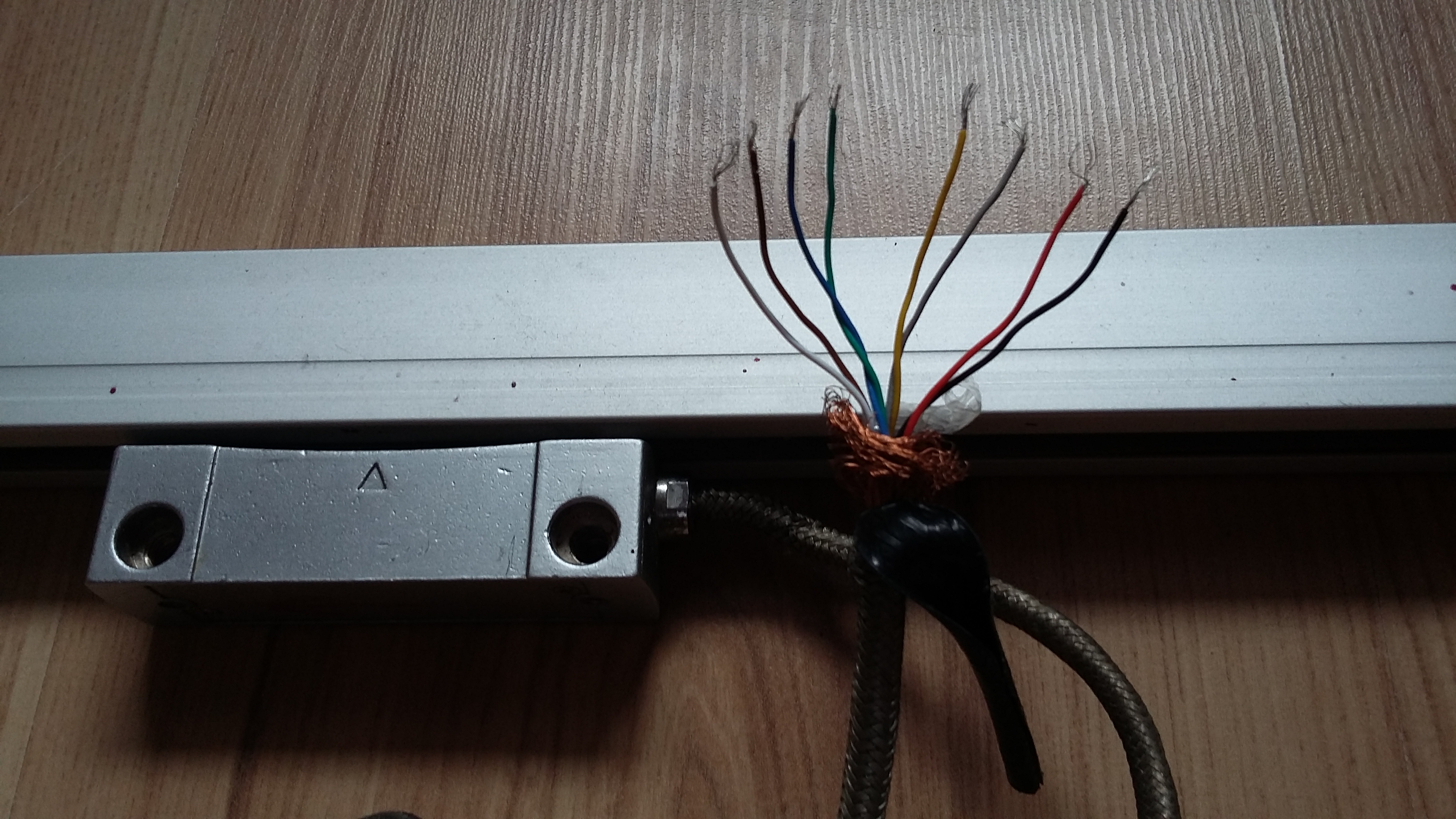

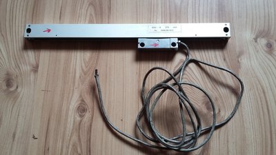

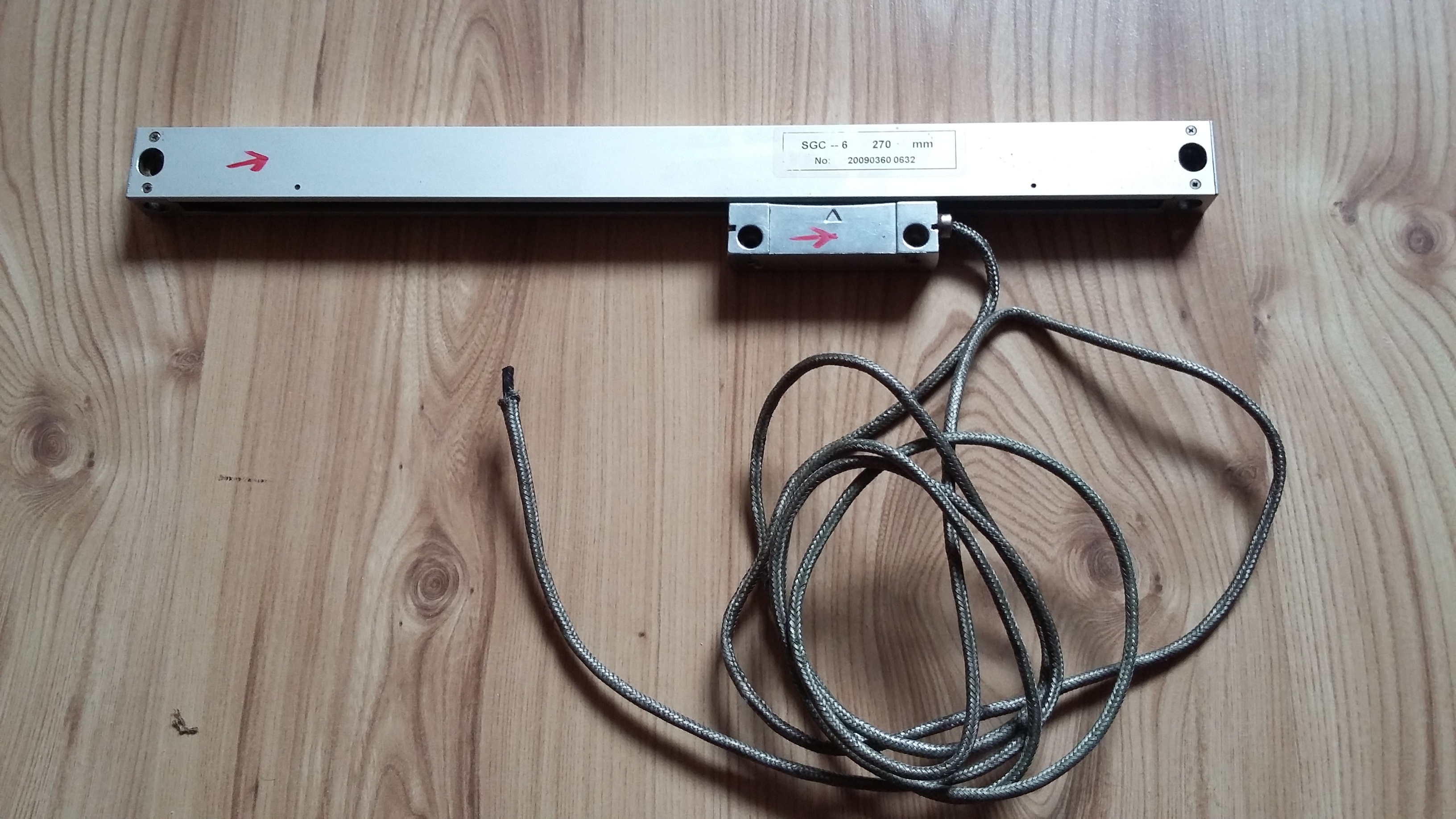

prosím o radu ohľadne digitálneho odmeriavania. V prvom rade by som poprosil o identifikáciu pravítok (výrobca), nafotil som číslo na pravítkach.
Zohnal som dve pravítka na sústruh SUI32. Vedel by mi niekto poradiť ako zistím či sú funkčné?
Ak budú funkčné ako ich zapojím do nejakej skrinky s displejom, ktorú ešte zatial nemám. resp. aká skrinka by tam bola dobrá?
Ďakujem za radu všetkým

sem s temi fotkami nebo oznacenim
picom
- Příspěvky: 2392
- Registrován: 11. 8. 2006, 2:07
- Bydliště: Praha
google radí
https://www.sensorguys.com/pdfs/Linear_Scale.pdf" onclick="window.open(this.href);return false;
- Site Admin
- Příspěvky: 23436
- Bydliště: Praha
jj
odzkousis to treba osciloskopem
ale paklize nemas tak te to vyjde draz nez ta krabicka

Pokud se nebojíš elektra a programování, tak krabička je otázkou pár stokorun a dvou až čtyř odpolední - z těch pravítek leze kvadraturní signál, který není problém zpracovat.
