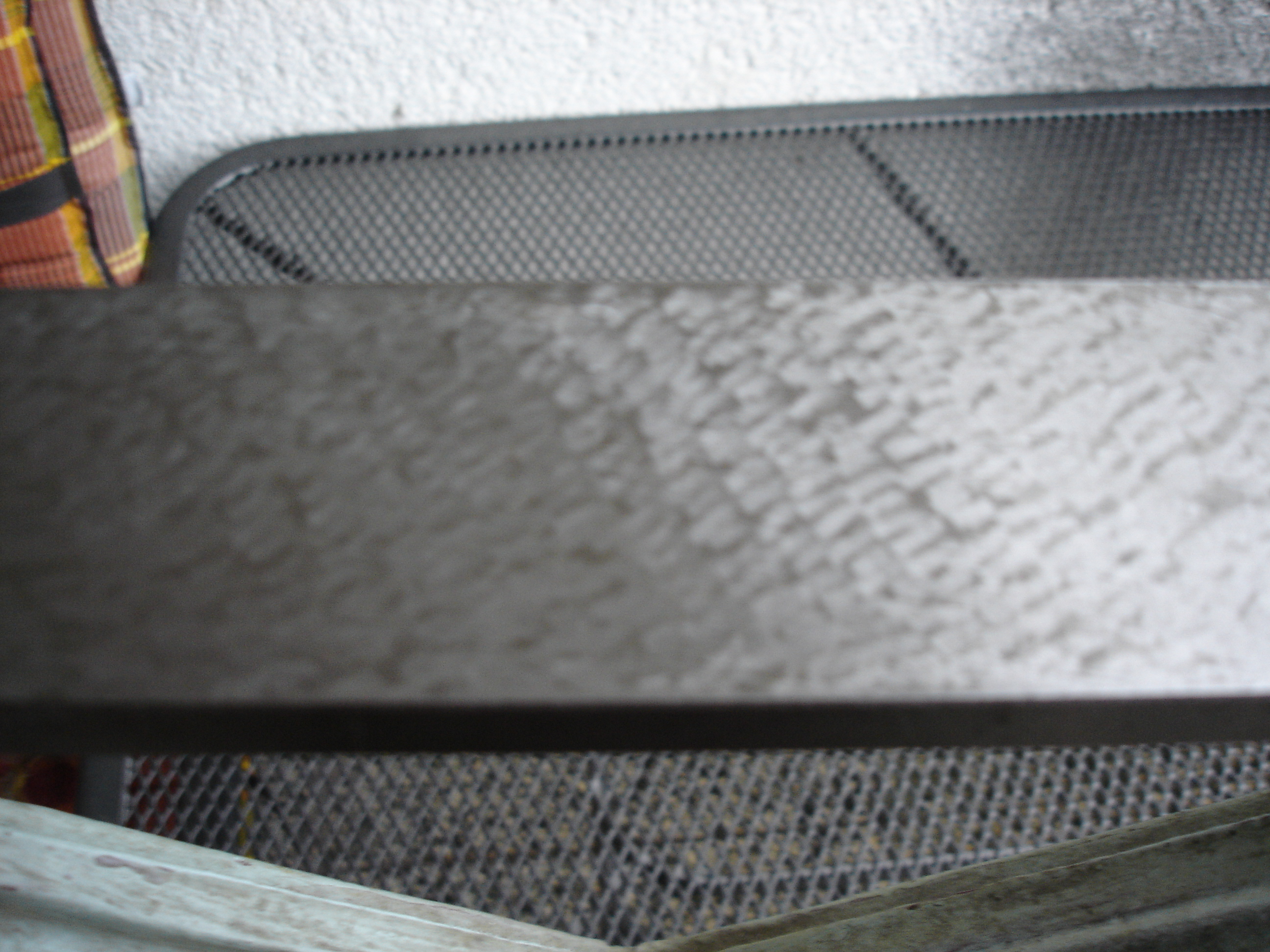

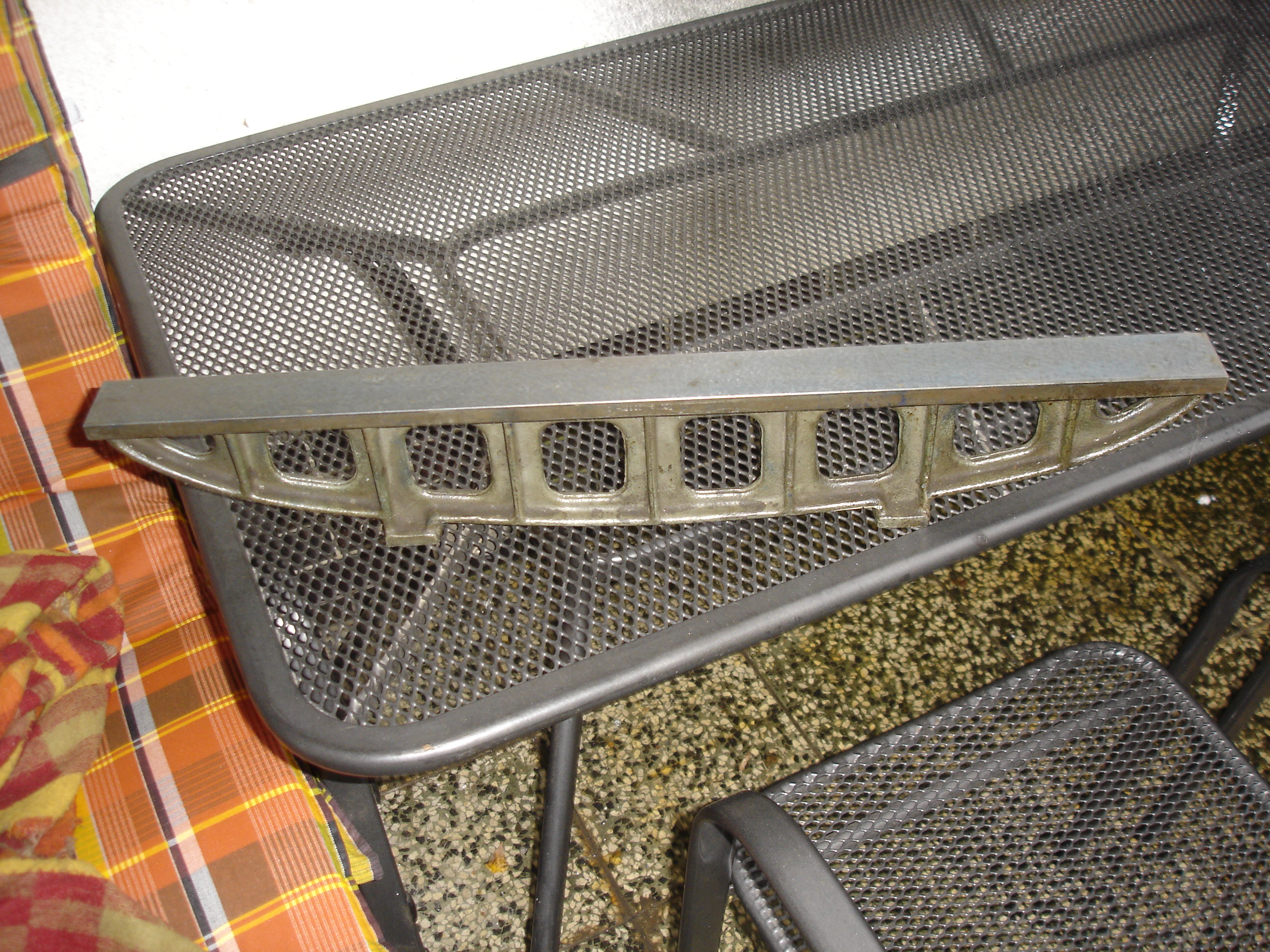

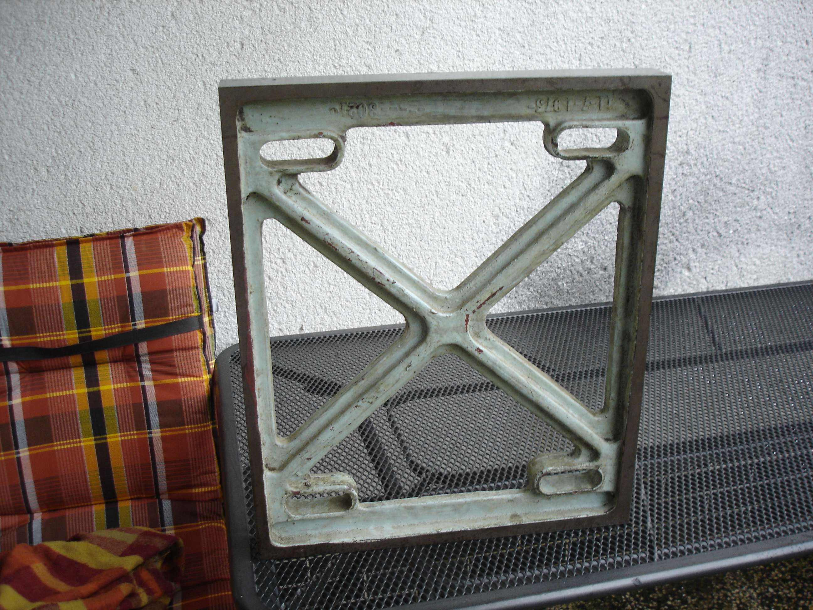

coviha
Příspěvky: 156
22. 10. 2022, 3:27
tady je ten ram
Mrosconi
Příspěvky: 2102
22. 10. 2022, 7:48
Původně jsem to taky řešil takto, ale na kolmost sloupu mi přijde lepší strojní vodováha. Pokud tedy řešíš Z a ne XY, tak bych spíše uvažoval takto. Ale je fakt, že s ulelnikem a vozíky na kolejnici to jde rychleji. Držím palce. Ulehlik mám bohužel malý.

coviha
Příspěvky: 156
23. 10. 2022, 3:47
vodovahu mam taky ramovou ale ta je na měřeni misto uhelniku mala ta ma jem 200

tak takove věci se nepujčuji mam stim špatne skušenosti jednoujsem pujčil pravitko a vratilo se mě orezle a musel jsem je znovu zaškrabat
