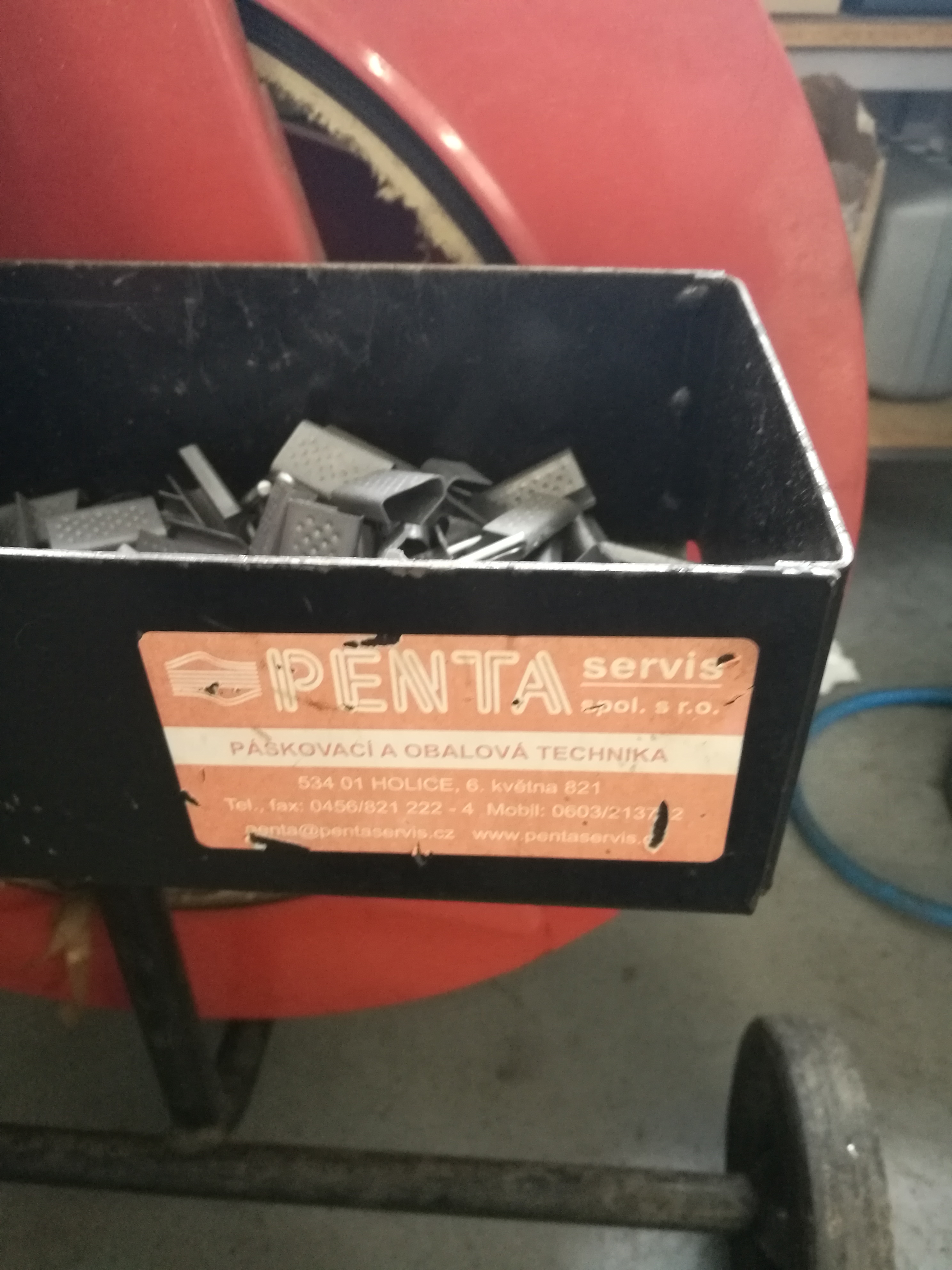

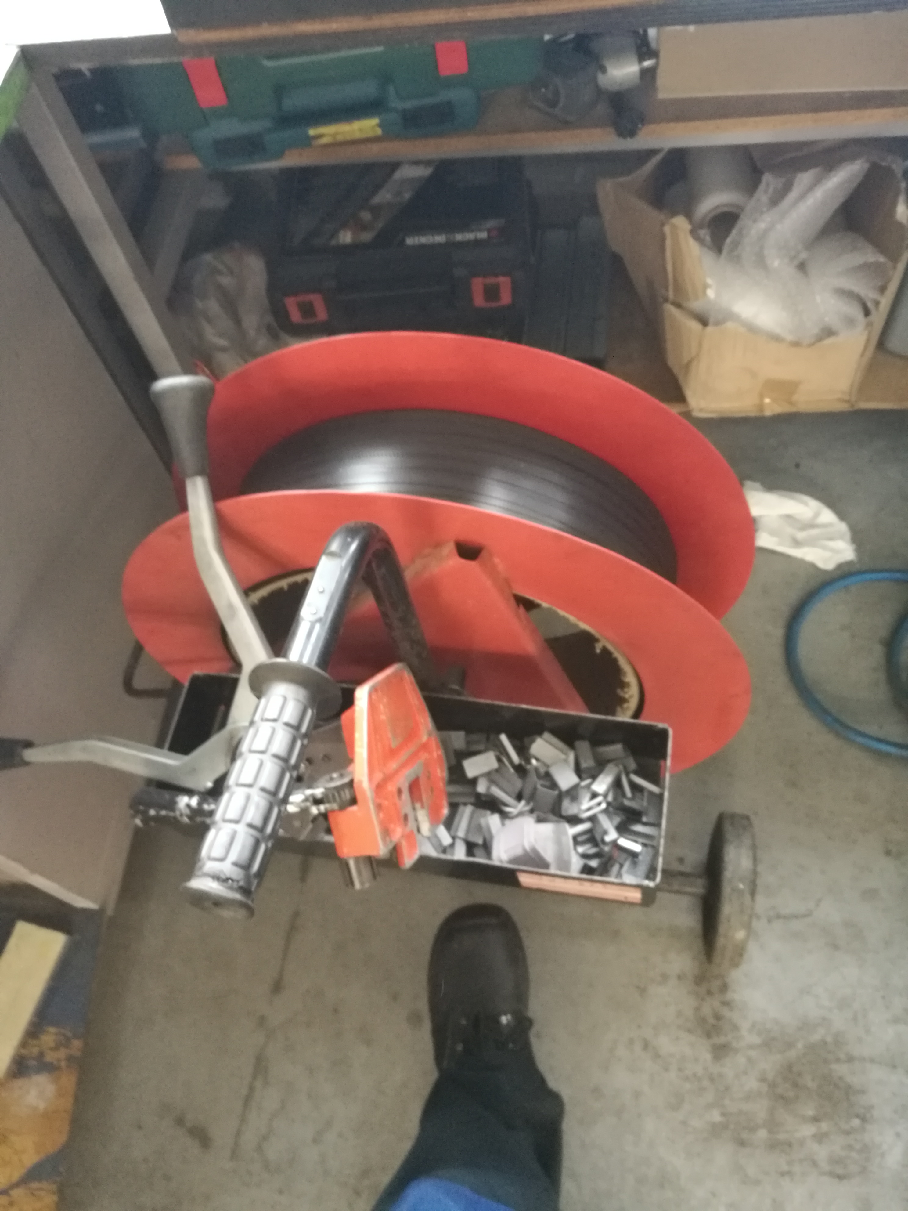

LukasGunther
Příspěvky: 605
Příspěvek 2. 11. 2022, 8:24
Na dílně máme tohle a je to super.
https://www.gladiatools.cz
