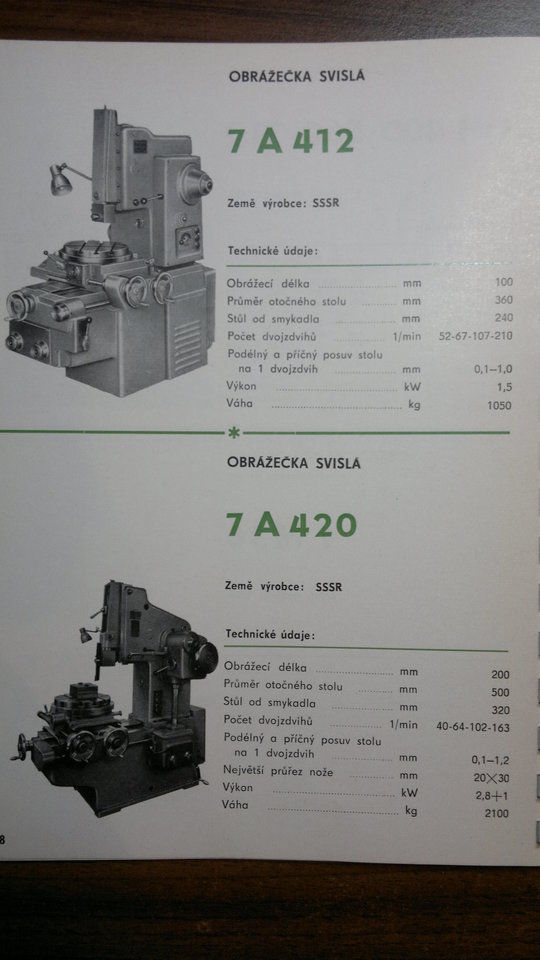

Zdravím. Robím si menší prehľad vo zvislých obrážačkach.
Hľadám menší stroj tak okolo 2 ton s čo najväčším zdvihom.
Stanko import 7a412 má cca 1tonu ale malý zdvih len 100 MM
Stanko import 7a420 má cca 2tony zdvih 200 MM
Tos hov25 Vaha skoro už 3 Tony zdvih 250 MM
Jedine čo som našiel v pomere váha - veľkosť - zdvih.
Existuje ešte nejaky stroj v podobných parametroch ?
Zatiaľ ma najviac zaujal Stanko import 7a420. Často sa asi nebudú objavovať na predaj.
Máte niekto skúsenosti s týmito strojmi ? Čo je ich pre a pro. Ďakujem.

Při googlení fotek mě zaujalo tohle
http://veltmanmachines.nl/en/vm/slottin ... ank-diana/
pilatdenis7
Příspěvky: 285
Registrován: 15. 7. 2020, 7:34
7. 11. 2021, 9:05
Vyrob si sám :D
novic
Příspěvky: 1839
7. 11. 2021, 9:09
Fíha to je z akého katalógu ? Aké sú tam ešte popísané stroje ?
Ďakujem.
Mňa zaujalo toto
https://www.stranskyapetrzik.cz/stroje-sk/eastar/cnc/
:mrgreen:
C.R.E.A.M
Zbýňa
Příspěvky: 2141
Registrován: 3. 9. 2010, 8:45
Bydliště: Čelákovice
8. 11. 2021, 7:01
Je to z katalogu OSAN. Taková brožurka hlavně s maďarskými a ruskými stroji.

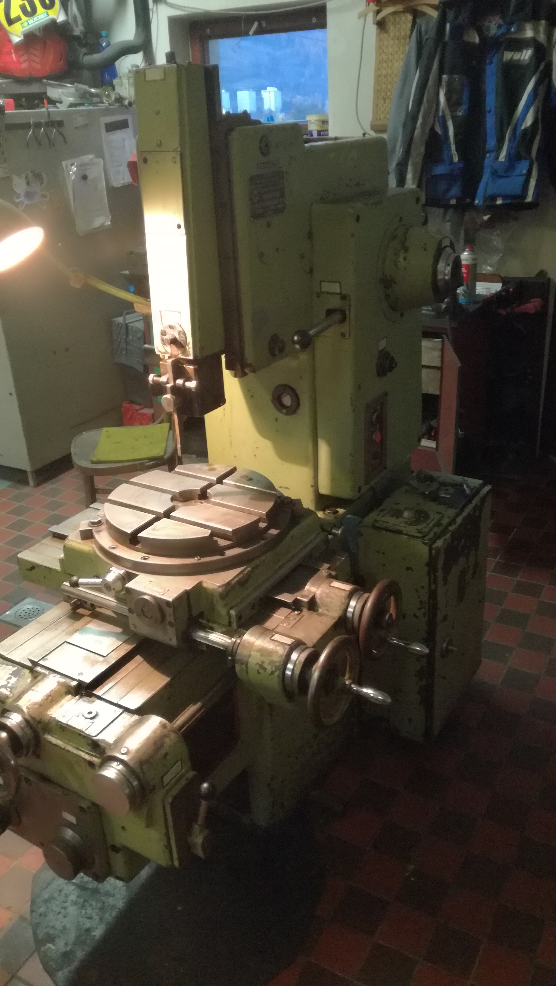

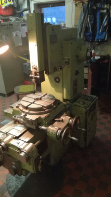

peter1
Příspěvky: 635
Bydliště: vychodne slovensko
4. 11. 2022, 8:40
..7A412 v životnej velkosti..
https://www.youtube.com/watch?v=TndXcvvvys8
aj videjko sa našlo dokonca..
https://www.youtube.com/watch?v=aDy2KEXejM8
..chlapik si tam prihodil frekvenčný menič k motoru zaujimave..
sustruh sv18 ,vrtačka
